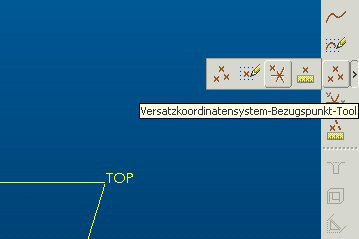

Moin Nox
Man kann Punktewolken in ProE WF einlesen und auch welche im ASCII-Format. Geht folgendermaßen: Versatzkoordinatensyste-Bezugspunkt-Tool (siehe Bild) starten -> Koordinatensystem wählen -> "Importieren" -> Punktewolke wählen -> "OK"
