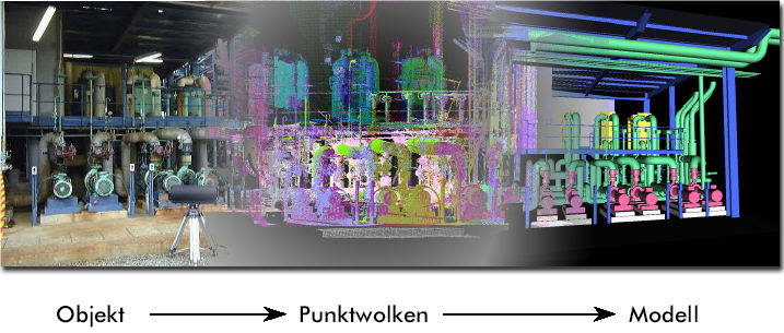

erstellt am: 19. Aug. 2003 12:01    Editieren oder löschen Sie diesen Beitrag!  <-- editieren / zitieren -->   Antwort mit Zitat in Fett Antwort mit kursivem Zitat    Unities abgeben: 1 Unity (wenig hilfreich, aber dennoch)2 Unities3 Unities4 Unities5 Unities6 Unities7 Unities8 Unities9 Unities10 Unities
das mit den Pro/E Bordmitteln habe ich mir fast schon gedacht. Die Datenmenge bzw. das Volumen beträgt ein vielfaches von dem was Ihr erwähnt habt. Ich habe mal eine Bild angehängt um meine Anforderung zu konkretisieren.
In Meßverfahren wir ein Keller (inkl. alle Anlagenteile: Rohre, Motoren, Treppen, ...) aufgenommen. Diese Punktewolke soll mir in ProE als Störkante dienen. Das ganze Thema ist eher im Anlagenbau mit Intergraph zu Hause, den dieses Programm kann solche Datenberge einlesen.

erstellt am: 15. Okt. 2003 11:41    Editieren oder löschen Sie diesen Beitrag!  <-- editieren / zitieren -->   Antwort mit Zitat in Fett Antwort mit kursivem Zitat    Unities abgeben: 1 Unity (wenig hilfreich, aber dennoch)2 Unities3 Unities4 Unities5 Unities6 Unities7 Unities8 Unities9 Unities10 Unities Nur für ralf kied 10 Unities + Antwort hilfreich
seit der Version Wildfire gibt es die Möglichkeit mit dem Modul REX (Reverse Engineering Extension)aus Punktewolken Daten zu extrahieren.
