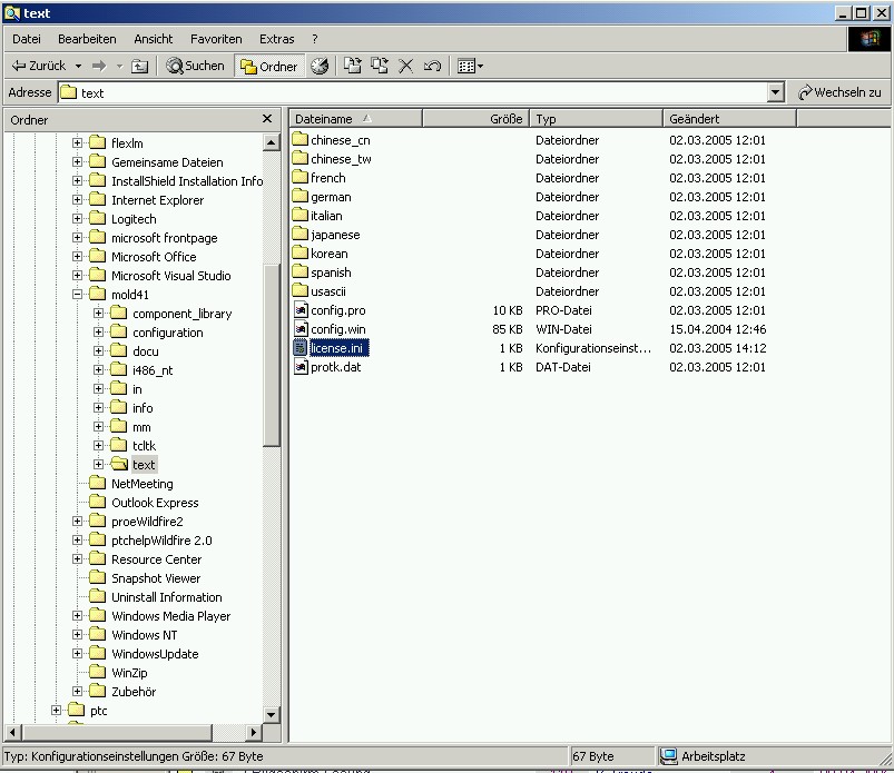

@christoph
Ich hatte nach dem Aufspielen der WF2 und mold4.1 selbes Problem.
Mold4.1 ist nicht automatisch gestartet.
Nachdem ich die license.ini in das text-Verzeichnis gestellt habe hat es gefunzt.
(Pfad siehe Bild)
Bruce
