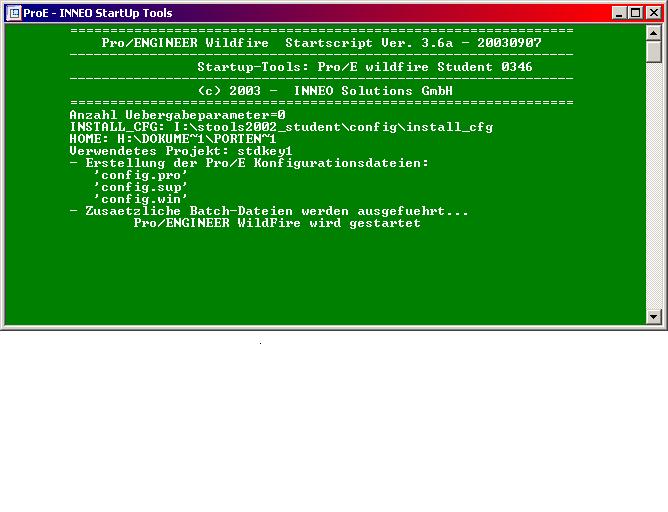

hallo michael!
ich habe aich die inneo startuptools. beim kauf von pro/e wurde mir die version 340 mitgeliefert, angeblich nicht ganz so optimiert auf die wildfire SE...
die 346 bietet aktuell meine fh zum download an und ist auch die, die ich bei inneo runtergeladen habe.
das angehängte bild habe ich glücklicherweise über alt gr + druck bekommen, das erscheint nämlich nur ganz kurz wenn ich pro/e starte.
wunderbar, dort steht der datecode 346
allerdings steht bei einem anderen fenster beim starten von pro/e zitat: "datecode 340"
ich vertraue aber eher dem angehängten bild.
allerdings habe ich keine andere möglichkeit gefunden, wo ich gemütlich herausfinden kann, welchem datecode meine s-up-tools zugehören. tipp??
ausserdem wundert mich die "erstellung der konfigurationsdateien".
sagen wirs mal so, meine configs sind so wie ich sie haben will und bleiben das nach jedem start von pro/e nichts. aller änderungen/zusätze bleiben unberührt. auch n tipp was da ist??
ansich störts mich nicht was da läuft, es funktioniert alles 1a, aber kennst ja die technikheinis, 110% perfekt sollts sein.

Hallo Phili,
was meinst du?
Das die Änderungen beim Neustart wieder weg sind? Durch das Startscript werden an allen Stellen wo die Configs liegen können, diese gelöscht. Anschließend wird die config.pro aus den einzelnen *.pro zusammengestellt und zusammen mit der config.win ins proeWildfire\text-Verzeichnis kopiert.
Zur Version: Da ist wahrscheinlich ein älteres Script beibehalten worden bzw. die Versionsnummer nicht aktualisiert worden.
Michael

jai ch dachte bene aufgrund dieser meldung von der erstellung der konfigurationsdateien, dass alle configs beim neustart von pro/e neu erstellt werden. ich hab meine ganzen configs in einem einzelnen config-verzeichnis schön sortiert liegen, und wenn ich da was ändere, dann bleibt es auch geändert. deswegen wusste ich nicht genau, was mit der neuerstellung gemeint ist.
hab mich ehrlich gesagt ein bisschen wirr ausgedrückt in meinem statement von gestern.
ist es empfehlenswert, eine neuere version von den start-up-tools einfach über eine ältere version zu installieren wenn es soweit sein sollte?
