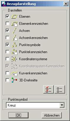

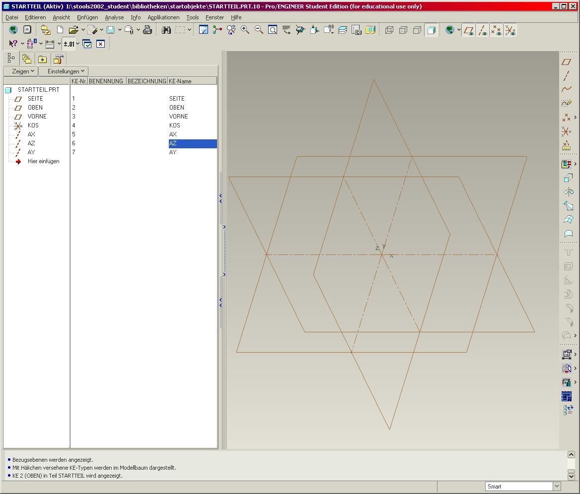

ich habe zum beispiel die wunderbaren startteile von inneo.
da passen die einheiten und toleranzen samt config von vorn herein.
wunderbar an sich, nur bringe ich es nicht fertig, die achsen und ebenen im startteil zu bennen.
im modellbaum steht schon seite, vorne, oben und ax, ay, az, allerdings nicht im teil.
wenn ich mit der rmt auf eigenschaften gehe, kann ich die eben benennen allerdings öffnet sich dann das fenster für bezüge. der name der ebene ist dann "bezugsgerecht" eingekastelt und die ebene lässt sich nicht ausblenden wenn ich ebenen ausblenden will.
dito für die startbaugruppe.
über notiz macht es auch keinen sinn. hab mich damit abgefunden und komme auch ganz gut damit zurecht,aber vielleicht weiss doch wer einen rat.
hab auch nochmal ein bild meinen startteils samt modellbaum angehängt.

erstellt am: 20. Jan. 2004 18:52    Editieren oder löschen Sie diesen Beitrag!  <-- editieren / zitieren -->   Antwort mit Zitat in Fett Antwort mit kursivem Zitat    Unities abgeben: 1 Unity (wenig hilfreich, aber dennoch)2 Unities3 Unities4 Unities5 Unities6 Unities7 Unities8 Unities9 Unities10 Unities Nur für nullliver 10 Unities + Antwort hilfreich
blende doch in deinem Modellbaum mal die Spalte KE-Name mit ein und schon kannst Du die Elemente direkt im Modellbaum umbenennen.

erstellt am: 20. Jan. 2004 23:59    Editieren oder löschen Sie diesen Beitrag!  <-- editieren / zitieren -->   Antwort mit Zitat in Fett Antwort mit kursivem Zitat    Unities abgeben: 1 Unity (wenig hilfreich, aber dennoch)2 Unities3 Unities4 Unities5 Unities6 Unities7 Unities8 Unities9 Unities10 Unities Nur für nullliver 10 Unities + Antwort hilfreich
dhey U_Suess
soweit klar, das umbennen auch kein problem, nur im startteil selber werden keine bezeichnungen für die jeweilige achse und ebene angezeigt. wenn icheine achse umbenenne, erscheint kurz der name der eben umbenannten achse im modell, sobald ich einmal zoome oder rotiere verschwindet er wieder.
was du meinst habe ich dir isn bild.
nur kriege ichs eben nicht hin dass diese namen in meinem startteil-"stern" auch stehen.

In 2001 kann man die Bezugs-Bezeichnungen ein/ausblenden:
Ansicht - Darstellungseinstellungen - Bezugsdarstellung...
sollte in Wildfire ähnlich sein.

danke das wars
hier für alle die mal mit der suchfunktion auf das problem startteil kommen sollten, oder die das mit der kennzeichnung in der config verankert haben wollen, dann muss man sich nicht dauernd durchklicken...
display_plane_tags  yes, no -> steuert bezugsebenenkennzeichnung
display_axis_tags  yes, no -> steuert bezugsachsenkennzeichnung
display_point_tags yes, no -> steuert bezugspunktkennzeichnung
display_coord_sys_tags yes, no -> steuert bezugskoordinatensystemkennzeichnung

@u_suess
In WF reicht ein Doppelklick zum unbenennen, die Spalte Name im Modeltree ist überflüssig (Performance )
Ich gebe Dir aber recht, dass wir nicht die intelligentesten Startmodelle haben. Ein Riesenmanko ist IMHO, dass der Parametersatz nicht eindeutig dem Besitzer zugeschrieben werden kann. z.B. ist naming für uns die Teilebezeichnung in deutsch - für einen unserer Zulieferer aber in italienisch... Noch schlimmer wird es mit Prt_No

Bei VDO fangen z.B. alle Parameter mit VDO_... an und die Startebenen sind IMHOIn my humble opinion = Meiner bescheidenen Meinung nach Offset und nicht Default.
Bei SMS hatten sie sehr abstrakte Ansichtsnamen (orientiert an den Axen des Standart-CS) Was ist schon vorn und hinten und links und rechts?! (Oben und Unten verwechselt keiner, außer vielleicht Kunstflieger  ) Reinstellen kann ich sie nicht, das müssten die Kollegen schon selbst tun.
