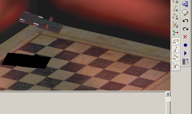

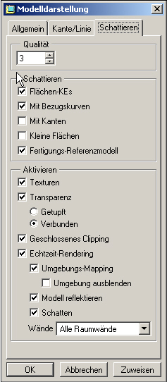

... jo, in der wildfire 2 wurde die modelldarstellung erweitert.
es ist jetzt moeglich, texturen in verbindung mit echtzeit rendering u. s. w. zu machen. sprich, wenn du die waende einstellst, kannsta dein logo sehen und drehen, drehen lassen, bis der arzt kommt. auch wenn du in den modus animation gehst und drehst, ist dein hintergrund da...
