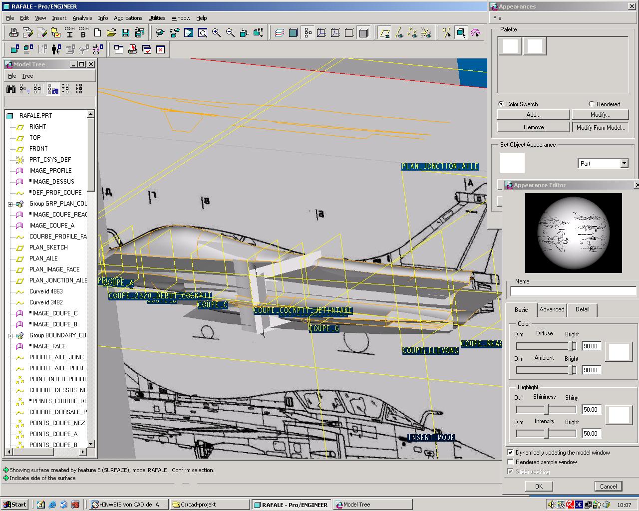

Hallo an alle,
Ja mit eine Flaeche geht es sehr gut, man muss nur die flaeche gut skalieren für das Bild.
(für das bild skalieren oder konvertieren gibt es Gimp, gratis)
hier eine beispiel.
Philippe

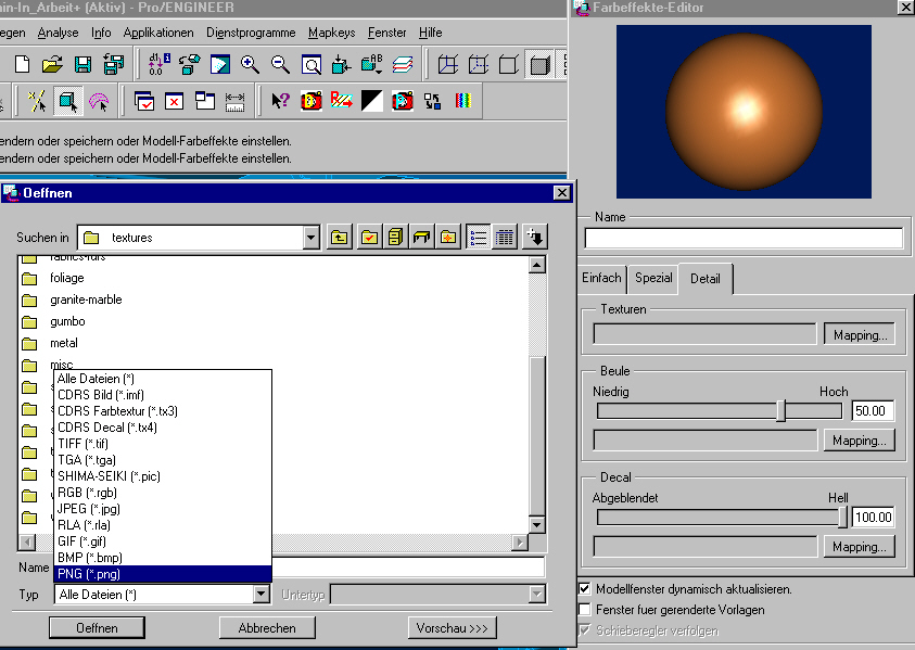

erstellt am: 09. Jul. 2003 13:08    Editieren oder löschen Sie diesen Beitrag!  <-- editieren / zitieren -->   Antwort mit Zitat in Fett Antwort mit kursivem Zitat    Unities abgeben: 1 Unity (wenig hilfreich, aber dennoch)2 Unities3 Unities4 Unities5 Unities6 Unities7 Unities8 Unities9 Unities10 Unities Nur für pannwitz 10 Unities + Antwort hilfreich
#Ansich, #Modell einrichten, #Farbe und Farbeffekte,
Hier wählst Du eine Farbe #Ändern, oder Du fügst mit #Hinzufügen eine neue hinzu.
Du kommst nun Farbeffekt-Editor, hier auf bei Texturen auf #Mapping.
Hier kannst Du unter einer Vielzahl von Datei-Typen wählen.
