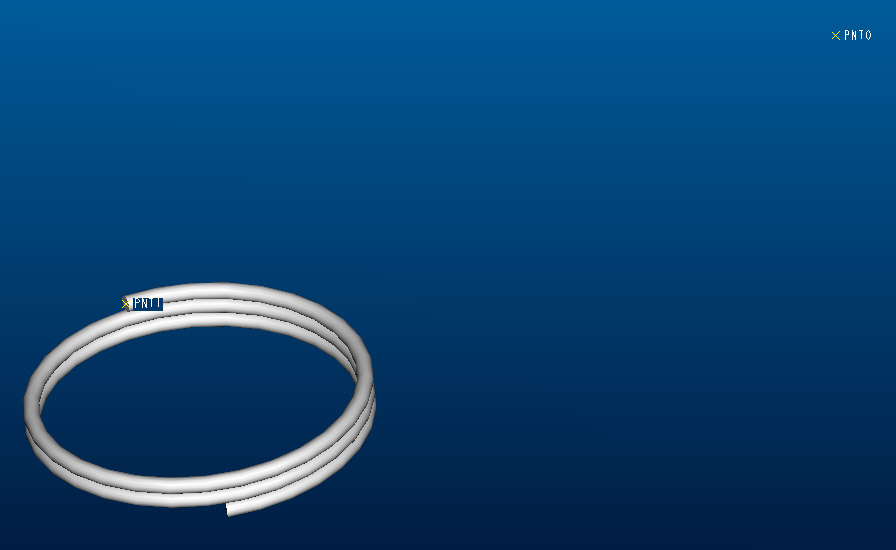

ich habe folgendes Problem. Ich möchte eine Kurve erzeugen, die mir eine Wendel beschreibt. Diese Kurve möchte ich über die Steigung und Durchmesser aprmetrisch steuern können. Wie erzeuge ich so eine Kurve? Möglicher Lösugnsansatz wäre Kurve Fläche-Fläche, aber wie sollte die zweite Fläche aussehen, wenn die erste eine zylindrische Fläche ist? Hier hier jemand eine Idee, wäre echt super. Das ganze soll in ProE 2000i realisiert werden.

wenn ich Dich richtig verstanden habe, willst Du eine Spiralkurve erzeugen. Wenn dem So ist, geht das über
- "Kurve aus Gleichung", dabei werden Anzahl der Umdrehungen, Höhe und Durchmesser mit Hilfe des Laufparameters gesteuert, oder über
- einen "variabel gezogenen Schnitt", in dem Du die Skizze (eine Linie) per Beziehung um Deine Leitkurve rotieren läßt. Die Höhe kommt dabei aus der Kurve, der Durchmesser aus der Skizze und die Windungen aus der Beziehung.

Hallo cybernuth,
das mit dem Laufparameter hört sich nicht schlecht an, nur wie soll die Gleichung aussehen. Gibt es eine Gleichung, die mir eine Wendel nur anhand von Durchmesser und Steigung beschreibt? Ich habe leider bis jetzt keine gefunden.

CATIA V5 19-24
erstellt am: 28. Nov. 2003 15:15    Editieren oder löschen Sie diesen Beitrag!  <-- editieren / zitieren -->   Antwort mit Zitat in Fett Antwort mit kursivem Zitat    Unities abgeben: 1 Unity (wenig hilfreich, aber dennoch)2 Unities3 Unities4 Unities5 Unities6 Unities7 Unities8 Unities9 Unities10 Unities Nur für Sotty 10 Unities + Antwort hilfreich
@ehlers
mit der Leitkurve, das stimmt.
Jedoch kann man variabel mit einem konstanten Schnitt ziehen und die Mittelchse als Sebkrechten Referenz nehmen (in der Wildfire brauche ich für einen VarSec mit "Senkrecht zu Ursprung" garkeine zweite Referenz mehr).
@Sotty
"Kurve aus Gleichung" aufrufen, Koord Sys angeben, Zylindrische Bemaßungstyp auswählen und dann im Editor folgende Gleichung eingeben (t läuft immer zwischen 0 und 1):
r=10 (für konstanten radius)
theta=15*t*360 (für 15 Windungen)
z=20*t (für eine Höhe von 0 bis 20)

Hallo cybernuth,
hat geklappt. Vielen Dank auf das beste Forum.
Gruß Sotty

Hallo Sergej,
das mit der Gleichung hat geklappt. Gibt es nun eine Möglichkeit die Paramerter Radius, Höhe und Anzahl der Windungen direkt im Modell oder über ein Layout zu steuern? Ich muß bei einer Änderung sonst immer in die Gleichung gehen. Finde ich nicht sehr elegant.
Gruß Sotty

erstellt am: 02. Dez. 2003 09:08    Editieren oder löschen Sie diesen Beitrag!  <-- editieren / zitieren -->   Antwort mit Zitat in Fett Antwort mit kursivem Zitat    Unities abgeben: 1 Unity (wenig hilfreich, aber dennoch)2 Unities3 Unities4 Unities5 Unities6 Unities7 Unities8 Unities9 Unities10 Unities Nur für Sotty 10 Unities + Antwort hilfreich
erzeuge Dir einfach die benötigten Parameter im Teil und beziehe Dich in den Gleichungen darauf.

@softly
eine elegante steuerung der Gleichungsparameter wäre ein Graph, daß einen Spline benutzt.
Die Anbindung des Graphes an die Geometrie erfolgt mit dem Befehl "Trajpar".
Soll aber erlich sagen, daß ich das noch nicht ausprobiert habe, werde im Laufe des Tages machen

ich habe  nun die Wendel erzeugt. Diese ist über Parameter, Länge des Kabels, Steigung und Durchmesser beschrieben. Funktioniert super über ein Layout. Nun kommt die nächste Hürde bzw. vielleicht auch unlösbares Problem. Das Ende der Wendel (Pnt1), siehe Anhang, soll mit dem Punkt Pnt0 ebenfalls mit einem Kabel verbunden werden. Da dies am besten sich an die jeweilige Position des Kabelendes der Wendel anpassen sollte, dachte ich zunächst an eine Splineverbindung. Leider hat dies bis jetzt noch nicht funktioniert. Der spline macht z.T. wilde Geschichten wenn ich die Länge des Kabels ändere. Das Kabel sollte zunächst senkrecht bzw. tangential von  dem Wendelende mit möglicht dem selben Radius (Mindestradius) wie die Wendel fortgeführt werden und dann den Punkt Pnt0 erreichen. Es schien für mich keine Lösung zu geben.

wenn Du schon soviel von diesem Kabel weißt, dann versuche es doch einmal mit einer gezeichneten Kurve. Der Übergang zur Wendel ist definiert, der anschließende Radius und der Endpunkt. Dafür würde ich nicht mit Splines anfangen sondern Linien und Radien verwenden.
Als zweite Möglichkeit würde mir noch das KE Rohr einfallen. Mußt Du mal ein wenig in der Hilfe nachschauen; denn dazu kann ich Dir auch nichts genaues sagen.

... warum einfach, wenn's auch kompliziert geht ...
* eine einfache Fläche ( eine Linie im Skizzierer !!!) zu einer Spirale ziehen und anschließend auf deren Außenkante dein "Kabel" ziehen - geht mit 2000i und ist immer eine Spirale, von der du die Durchmesser, Steigung "sofort im Blickfeld" hast.
BTWBy the way = Nebenbei bemerkt , die Fläche darf/sollte nicht bis zur Rotationachse gehen.
Dein nächstes Problem ( Längenänderung ) ließe sich am Besten in der 2001 ff. bewerkstelligen: Analysefeature + Optimierung unter Freigabe der Höhe ...

Hallo Kalle,
das mit der Spirale habe ich soweit erreicht. Mein Problem ist die Verbindung vom Kabelende bis zum Punkt Pnt0. Das Kabel sollte hier unter einhaltung eines Mindesradius einen möglicht kurzne Weg weiterlaufen. Da sich das Spiralende bei einer Längenädnerung oder Steigungsänderung im Raum ständig ändert, ändern sich auch die Randbedingungen für den Verlauf vom Spiralende zum Punkt Pnt0.
