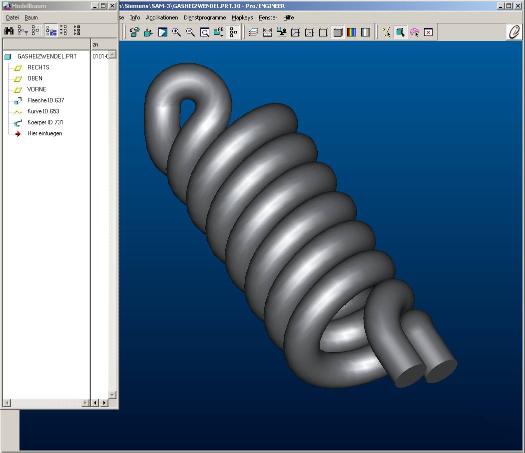

Auch ich habe genau solche Fehler an einem Teil festgestellt (Wendel eines Kühlkanals). Dummerweise konnte auch keine Schnittdarstellung gemacht werden. Wir haben dann eine Kurve auf einen Zylinder gewickelt und diese als Leitkurve verwendet. Ich glaube es ist ein Bug unser Teil hat keine Geomchecks gehabt und absolute Genauigkeit von 0,01. Ändern auf andere Werte blieb ohne Erfolg.
Ich habe meine Zweifel an Materialschnitten mit diesem Feature.
Wenn es noch Baugruppenmaterialschnitte geben soll besser anders modellieren!!!!!

Genau wie Ehlers hatte auch ich schon Ärger mit Spiralen, die keine nachträglichen Schnitte zugelassen haben. Ich hatte mit auch mit der aufgewickelten Kurve geholfen, die gefällt mir manchmal sowieso besser, da ich den Steigungswert besser steuern kann.

Die Lösung mit den aufgewickelten Kurven an denen der Körper entlang gezogen wird, hat den grossen Vorteil, dass dann auch die Mittellinien der Spirale da sind ---> Zeichnung
@Armin Die Enden deiner Wendel sind toll, kannst Du ein Paar Tips geben wie Du sie erstellt hast. Die Lösungen, die ich benutzte befriedigen nicht immer ( Aus 2 Richtungen projizierte Kurven, Kurven durch Punkte tangential zur Spiralenlinie)

Der Trick liegt nur in der Kurve, siehe beiliegendes Part. Dort kann man natürlich noch allerhand Beziehungen reinpacken, damit der Abstand und die Umfangslänge stimmt, hab ich mir aber bei dem Teil damals alles geschenkt...
