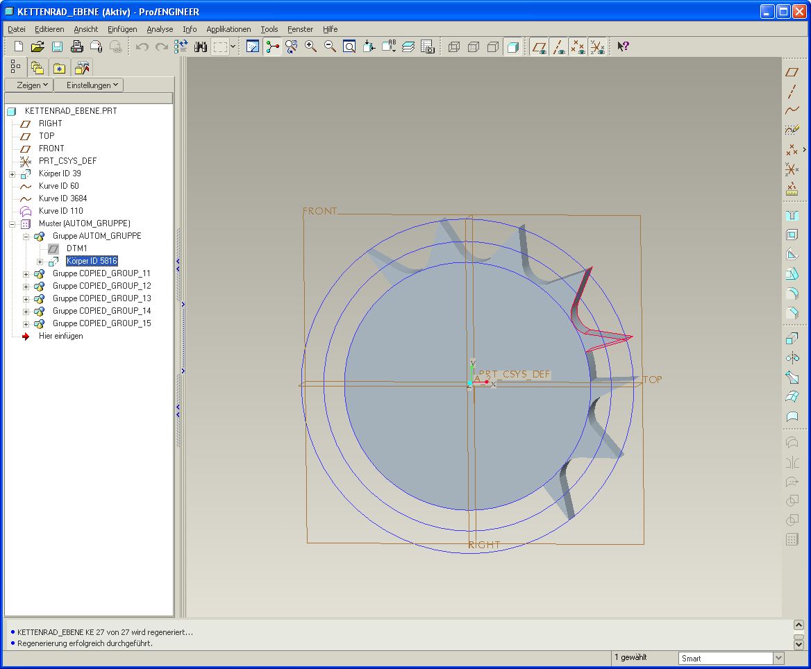

das problem dass ich hier habe, scheinen offenstichlich andere auch schon gehabt zu haben, ich bin aber aus den anderen beiträgen leider nicht schlau geworden.
bei dem beigefügten bild handelt es sich um eine abdeckung, an der ein flansch befestigt ist. dieser flansch soll 2 mal radial um die mittelachse um 120° gemustert werden, damit er 3 mal vorhanden ist. mir fehlt aber das treibende winkelmaß, aufgrund der tatasache, dass ich den flansch auf eine achse ausgerichtet habe und nirgends ein winkel nötig war.
das seltsame ist, dass wenn ich z b ein gewinde radial mustern möchte, dann bekomme ich mein treibendes winkelmaß von 0°, an dem ich dann sauber entlang mustern kann. allerdings liegt das wohl daran, weil das erste gewinde radial ausgerichtet worden ist. das ist bei meinem flansch nicht der fall.
und ich gehe schwer davon aus, dass diese art zu mustern noch 10000 mal in meinem leben auf mich zu kommt, also sollte ich das doch mal checken.

erstellt am: 14. Nov. 2003 14:45    Editieren oder löschen Sie diesen Beitrag!  <-- editieren / zitieren -->   Antwort mit Zitat in Fett Antwort mit kursivem Zitat    Unities abgeben: 1 Unity (wenig hilfreich, aber dennoch)2 Unities3 Unities4 Unities5 Unities6 Unities7 Unities8 Unities9 Unities10 Unities Nur für der_mechaniker 10 Unities + Antwort hilfreich
http://ww3.cad.de/foren/ubb/Forum12/HTML/004304.shtml
... das sollte im ersten ansatz dir weiterhelfen...
... also mit ebenen arbeiten...
durch die achse und im winkel zu der mittelebene eine neue ebene legen und die auch im winkel liegenlassen. auf der offenen seite nun skizzieren (die lasche oben) und zwar so, dass die referenzen auf die im winkel-stehende ebene gehen und auf den umfang.
ke erstellen und testen, ob bei drehung der ebene das ke mitzieht. danach ebene mustern und dann ke mustern (referenzmuster)...
... so long

erstellt am: 14. Nov. 2003 14:51    Editieren oder löschen Sie diesen Beitrag!  <-- editieren / zitieren -->   Antwort mit Zitat in Fett Antwort mit kursivem Zitat    Unities abgeben: 1 Unity (wenig hilfreich, aber dennoch)2 Unities3 Unities4 Unities5 Unities6 Unities7 Unities8 Unities9 Unities10 Unities
du sagst also durch die bohrung in dem flansch eine ebene und senkrecht da daruf eine eine ebene die dann aber auch auf der achse vom teil liegt legen und dann nochmal probieren. hmmm, ich probier mal!
danke schon mal!

erstellt am: 14. Nov. 2003 15:01    Editieren oder löschen Sie diesen Beitrag!  <-- editieren / zitieren -->   Antwort mit Zitat in Fett Antwort mit kursivem Zitat    Unities abgeben: 1 Unity (wenig hilfreich, aber dennoch)2 Unities3 Unities4 Unities5 Unities6 Unities7 Unities8 Unities9 Unities10 Unities
also nochmal: zuerst die ebene legen mit der gemustert werden soll, dann ke (den flansch mit bohrung) auf dieser ebene als ausrichtung erstellen und dann mustern.

erstellt am: 14. Nov. 2003 15:18    Editieren oder löschen Sie diesen Beitrag!  <-- editieren / zitieren -->   Antwort mit Zitat in Fett Antwort mit kursivem Zitat    Unities abgeben: 1 Unity (wenig hilfreich, aber dennoch)2 Unities3 Unities4 Unities5 Unities6 Unities7 Unities8 Unities9 Unities10 Unities Nur für der_mechaniker 10 Unities + Antwort hilfreich
noch was zum Mustern:
wenn ich beliebige geometrie Mustern möchte, aber kein treibendes Maß habe, kann ich die Außenflächen des Details abkopieren und ggf. trimmen. Diese Flächenkappe kann ich dann Transformieren/ Rotieren - ich bekomme ein Winkelmaß. Diese Transformierete Fläche kann ich nun mustern.
Anschließend die transformierte Fläche in Volumen umwandeln (Körper/ Sammelfl verwenden), dann das Solid-Umwandeln referenzmustern.

Tach mechaniker,
arbeite doch mit einer Ebene on the fly, die du
beim Festlegen der Skizzierreferenzen erzeugst.
Also:
Skizzierebene wählen dann als horizontale oder vertikale Referenz eine Ebene erzeugen mit Option durch Achse und im Winkel zu eine vorhandenen Ebene.
Als Referenzen im Skizzierer nur die Ebene on the fly und
z.b. die Achse oder den Umfang wählen.
Skizzieren und anschließend mustern!
klappt bei mir immer!

ich habe es jetzt geschafft, eine ebene zu mustern, die durch eine achse und mit einem winkelversatz zu einer andere ebene ausgerichtet ist. ich habe es allerdings nicht geschafft das ke dass auf dieser eine achse ausgerichtet ist zu mustern :-(

Hallo Mechaniker,
ich schliesse mich dem "Bestatter" an:
"arbeite doch mit einer Ebene on the fly, die du beim Festlegen der Skizzierreferenzen erzeugst. Also: Skizzierebene wählen dann als horizontale oder vertikale Referenz eine Ebene erzeugen mit Option durch Achse und im Winkel zu eine vorhandenen Ebene."
Wenn Dich ProE dann beim Mustern nach einer Bemassung fraegt, dann klickst Du das Winkelmass der Referenzebene an und gibst 120 ein und danach die Anzahl, also die 3. Das funktioniert immer.

Hallo Mechaniker
Wenn du mal wieder in so einer zwangslage bist beim modellieren vergessen zu haben das später etwas gemustert werden soll, kannst du dir evtl folgendermaßen helfen.
Ke's kopieren mit der option verschieben.
Nach wahl der KE's die art des verschiebens wählen (drehen , schieben, etc.)
beim drehen die Drehachse wählen (Rechte Hand regel) Gradzahl eingeben.
die kopie dann nochmal mustern - nicht die sauberste lösung aber meist ausreichend.

ich bin immer noch nicht weitergekommen.
zwar schaffe ich es, die seltsamsten musterungen zu erzeugen, aber nicht die, welche ich brauche.
an dem beigefügten bild sieht man wie ich es gemacht. vor dem skizzieren habe ich als referenz nich eine ebene durch die mittelachse und mit einem versatz von 60 grad zur anderen ebene gelegt. als skizzierreferenz habe ich dann diese geneigte ebene gewählt sowie die aussenkante von der abdeckung. die benutze bemaßung sieht man ja.
gehe ich dann auf mustern ---->bemaßung----->erste richtung: 120°---->
anzahl:3
gehts nicht....
wo liegtm ein fehler,ich denke ich bin nah dran.

jetzt muss ich nochmal was nachliefern.
auf dem mitgelieferten bild sieht man, wie ich die ganze gruppe aus referenzebene und KE gespiegelt habe. ich habe allerdings nur einmal um 120° gespiegelt. dabei macht er mir dann das ke über den "ganzen boden" von der abdeckung, und mustert das ke nicht einfach 120° weiter.
ich verstehe nicht wieso da material hingemustert wird, dass ich garnicht in dem ke difiniert habe.
möchte den kleinenflansch 3 mal mustern, also insgesamt 2 mal 120°
dann bekomme ich eine fehlermeldung:
-Schnittregenerierung fehlgeschlagen. Inkompatible Bemaßungswerte.
-Regenerierung des KE fehlgeschlagen.
-Mustererzeugung abgebrochen.
wo die inkompatiblen bemassungswerte sind check ich auch nicht.

erstellt am: 15. Nov. 2003 23:03    Editieren oder löschen Sie diesen Beitrag!  <-- editieren / zitieren -->   Antwort mit Zitat in Fett Antwort mit kursivem Zitat    Unities abgeben: 1 Unity (wenig hilfreich, aber dennoch)2 Unities3 Unities4 Unities5 Unities6 Unities7 Unities8 Unities9 Unities10 Unities Nur für der_mechaniker 10 Unities + Antwort hilfreich
Original erstellt von der_mechaniker:
anzahl:3
gehts nicht....
[/B]
Dur bist sehr nah dran. Aber auswendig in Wildfire?!?! Ich versuch`s mal
1. In Eigenschaften beim Muster mal die Option allgemein wählen
2. anderer Ansatz eleminier mal die Referenz zur AussenKante (Kreis)
und gib ein Maß zu Position der Lasche Skizze muss geschlossen, dann müsste es gehen. So kann man sich gut ranarbeiten.
3. Beim zweiten Versuch mit spiegeln ist da die Skizze geschlossen. Evtl Kreissegment neu skizzieren das auf Ausskante liegt. Pro/E behält irgendwie ein Stück von der Aussenkante als Referenz
Viel Erfolg

Oh weh,
1. Beim Skizzieren nicht die Orientierung auf Standard übernehmen. Immer eine Ebene erzeugen. In Wildfire wird die Ebene in der KE-Erstellung erzeugt mit: Einfügen /Bezug/ Ebene/ durch die Achse im Winkel zu einer Ebene. Selektionsfolge: Achse Anklicken (sollte auf durch stehen) Steuerung drücken und Ebene wählen.
Die Skizze wird jetzt Orientiert mit dieser neuen Ebene.
Als Referenz den äusseren Durchmesser wählen, nicht "nutze Kante"
Die Ebene on the Fly. Jetzt das Auge skizzieren. Tiefe etc. fertig.
Man sieht im Modellbaum eine Gruppe mit einer ausgeblendeten Ebene und einem Körper (in Wildfire).
Jetzt die Gruppe Mustern und als Mustermaß den Winkel der Ebene.
Bei "Nutze Kante" kanns nicht klappen, weil ein Kreis in Pro/E immer aus zwei hälften besteht :-( , die Referenz kann nicht über 180 Grad gehalten werden.

Mahlzeit phili
Es liegt an Deiner Skizze:
Ein geschlossener Kreis wird in ProE immer in 2 Halbreise geteilt (und auch die daraus resultierenden Flächen). Wenn Du mit Deinem Muster über die "Hälfte" kommst und "ungeschickt" referenziert hast, ist die Referenz weg, bzw. Du hast ein Quadrantenproblem.
Mein Tipp: Benutze die "Winkelebene" auch zur Ausrichtung der Skizze, verwende als Referenzen nur diese Ebene und die Achse des Grundkörpers (nur Referenzen, die sich "mitdrehen") und benutze einen Hilfskreis, der auf die innere Kante ausgerichtet ist und benutze einen offenen Schnitt (Das ist eleganter bei schrägen Wänden).

Der innere Kreisbogen, mach kein nutze Kante sondern benutze nur die Referenz in Skizze/Referenzen, Kante selektieren, einen Kreisbogen konzentrisch drauf.
Die Orientierung der Skizze sollte mit der Ebene definiert sein.

also jetzt kann ich sagen wieso es nicht funktioniert.
bei der skizzenreferenz habe ich nie eine kante von dem halbkreis gewählt, und dann koaxial einen hilfskreis als konstruktion draufgebatscht (sorry für die ausdrucksweise), sondern immer nur entweder beide halbkreise gewählt, oder die aussenfläche oder ach was weiß, lauter falsches eben...
das radiale muster von solchen sachen wird mal dick von mir geübt, dann das radiale "materialschnitten", und wenn das sitzt, vielleicht mache ich dann mal n pdf für alle fälle....

Wenn Du in der Wildfire Referenzen im Skizzierer nicht benutzt, werden sie (als Referenz) nach beenden des Skizzierers wieder gelöscht. D.h. auch wenn Du beide Halbkreise als Referenz gewählt hast, hat er die unbenötigte wieder weggeworfen. (Normalerweise trennt er in der Horizontalen.) Also benutze einen Hilfskreis, denn dieser wird in jeder Skizze wieder neu "gemalt".
Noch einen Unterschied zu Deiner Skizze habe ich festgestellt: Ich benutze die Hilfsebene als horizontale Ausrichtung. Das klingt marginal, ich habe aber festgestellt, dass dies meist "störunanfälliger" ist. Bsp. Du möchtest eine KE so kopieren, dass es um 180° gedreht noch einmal im Modell auftaucht. Klappt mit horizontaler Ausrichtung der Skizierebene fast blind. Die gleiche Skizze mit vertikaler Ausrichtung der Skizzenebene - und ich habe alle Varianten der Pfeilumschalterei ausprobiert, nachdem die logische nicht funktionierte - konntest Du echt vergessen.

Du musst die Ebene in dem Moment erzeugen, bevor oder während Du noch bei der Auswahl der Skizzenausrichtung bist.
Oder Du musterst erst die Ebene und machst hinterher mit einer ordentlichen Skizze ein Referenzmuster auf.
Ordentlich heißt: Du verwendest nur Referenzen die sich mitdrehen! Also an jeder möglichen Position reproduzierbar sind!!!

erstellt am: 14. Jan. 2005 14:24    Editieren oder löschen Sie diesen Beitrag!  <-- editieren / zitieren -->   Antwort mit Zitat in Fett Antwort mit kursivem Zitat    Unities abgeben: 1 Unity (wenig hilfreich, aber dennoch)2 Unities3 Unities4 Unities5 Unities6 Unities7 Unities8 Unities9 Unities10 Unities Nur für der_mechaniker 10 Unities + Antwort hilfreich
so habe ein ähnliches Problem. Habe auch alles soweit glaub recht gut hinbekommen. Jedoch wie man auf dem Bild KE.jpg erkennt, springt die Musterung um 180°! (Das gemusterte KE ist rot makiert). Habe extra darauf geachtet, dass sich alle Referenzen nur auf die "onthefly" erzeugte  Ebene beziehen.
Habe extra noch ein Pic von der Skizze gemacht, denn ich schätze da muss irgendwo der Fehler sitzen.

erstellt am: 14. Jan. 2005 15:02    Editieren oder löschen Sie diesen Beitrag!  <-- editieren / zitieren -->   Antwort mit Zitat in Fett Antwort mit kursivem Zitat    Unities abgeben: 1 Unity (wenig hilfreich, aber dennoch)2 Unities3 Unities4 Unities5 Unities6 Unities7 Unities8 Unities9 Unities10 Unities Nur für der_mechaniker 10 Unities + Antwort hilfreich
ich denke, es liegt an der Symmetrielinie. Ersetz die mal durch eine Hilfsgeometrie. Dann könnte es evtl. klappen.
Ist ein Vorschlag schnell aus der Hüfte.

erstellt am: 14. Jan. 2005 15:12    Editieren oder löschen Sie diesen Beitrag!  <-- editieren / zitieren -->   Antwort mit Zitat in Fett Antwort mit kursivem Zitat    Unities abgeben: 1 Unity (wenig hilfreich, aber dennoch)2 Unities3 Unities4 Unities5 Unities6 Unities7 Unities8 Unities9 Unities10 Unities Nur für der_mechaniker 10 Unities + Antwort hilfreich
Hatte zuerst Symetrielinien drinne, jdeoch hab ich alle eliminiert (war schon fleißig im Forum, hatte schon gelesen, dass man diese aufjedenfall vermeiden soll).
In der Skizze befindet sich nur eine Referenzlinie auf der "onthefly" Ebene und die Linien rechts und links daneben sind Konstrutionslinien, werlche mit einem Winkel auf die Referenzlinie referenziert ;-) sind.
Also keine Symetrielinien vorhanden

erstellt am: 14. Jan. 2005 15:39    Editieren oder löschen Sie diesen Beitrag!  <-- editieren / zitieren -->   Antwort mit Zitat in Fett Antwort mit kursivem Zitat    Unities abgeben: 1 Unity (wenig hilfreich, aber dennoch)2 Unities3 Unities4 Unities5 Unities6 Unities7 Unities8 Unities9 Unities10 Unities Nur für der_mechaniker 10 Unities + Antwort hilfreich
Checke mal ob Du andere Referenzen hast unter Skizze referenzen
die Ebene DTM1 ist deine Skizzenorientierung ???
Was passiert wenn du den Winkel der DTM1 auf werte grösser 180 Grad änderst  ???

erstellt am: 14. Jan. 2005 15:52    Editieren oder löschen Sie diesen Beitrag!  <-- editieren / zitieren -->   Antwort mit Zitat in Fett Antwort mit kursivem Zitat    Unities abgeben: 1 Unity (wenig hilfreich, aber dennoch)2 Unities3 Unities4 Unities5 Unities6 Unities7 Unities8 Unities9 Unities10 Unities Nur für der_mechaniker 10 Unities + Antwort hilfreich
So habe mal ein Pic gemacht, nachdem ich die DTM1 um 90° gedreht habe (vorher waren es 30°, ach ja und bei drehen von 180° ist es auch nicht anderst; Der Winkel soll später über Beziehungen definiert werden). Wie man sieht bewegt sich das "erste" KE schön mit der Ebene mit(ich denke mal das hast du gemeint mit DTM1 Skizzenorientierung), jedoch ist der 180° sprung dann etwas früher.
Ach ja habe noch die Achse des zylindrischen KEs als Ref.pkt. verwendet, um die Konstruktionskreise zu erzeugen.

erstellt am: 14. Jan. 2005 17:15    Editieren oder löschen Sie diesen Beitrag!  <-- editieren / zitieren -->   Antwort mit Zitat in Fett Antwort mit kursivem Zitat    Unities abgeben: 1 Unity (wenig hilfreich, aber dennoch)2 Unities3 Unities4 Unities5 Unities6 Unities7 Unities8 Unities9 Unities10 Unities Nur für der_mechaniker 10 Unities + Antwort hilfreich
Schmeiss die Orientierung der Skizze raus und wähle DTM1 aus, dann gehts. Es geht übrigens immer um die Orientierung der Skizze durch die On-The-Fly-Ebene. So wars nur eine Massreferenz. Ich kann 13 Zähne einstellen.

erstellt am: 14. Jan. 2005 18:07    Editieren oder löschen Sie diesen Beitrag!  <-- editieren / zitieren -->   Antwort mit Zitat in Fett Antwort mit kursivem Zitat    Unities abgeben: 1 Unity (wenig hilfreich, aber dennoch)2 Unities3 Unities4 Unities5 Unities6 Unities7 Unities8 Unities9 Unities10 Unities Nur für der_mechaniker 10 Unities + Antwort hilfreich
JO super es funktioniert!!!
(ja die momentan eingestellten Parameter waren genau für 13 Zähne ausgelegt ;-))
Da wäre ich nie darauf gekommen. Dachte die Orientierung ist nur dafür gut, um die Skizzenansicht zu verändern, aber dass das dann noch Auswirkung auf die Musterung hat ... tzzz !
