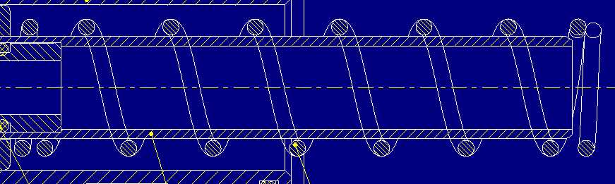

Habe bei der Schnittdarstellung von einer Feder Kanten auf der Zeichnung, die Normalerweise weg sein sollten. Habe schon die ZeichnungsEinstellung eingestellt, Folien versucht auszublenden und Kanten wegzublenden. Funktionukelt alles nicht. Hilft mir!! Bietet alles an.

ein Bildchen des Fehlers wäre recht vorteilhaft, dann kommt bestimmt auch genügend Hilfe

Hier noch ein BIld dazu.

ist die ansicht auf "sichtbare Kanten" gestellt ?

sind da vielleicht noch Flächen der Feder vorhanden?
Von einem copy surface vielleicht?

es ist auf SichtbareKanten gestellt.

... mal schnittrichtung umstellen ?!

bin schon seit 11:00 dabei. Habe alles inzwischen versucht neu zu machen. Es scheint wie verhext zu sein. Bei der Feder ist auch nicht viel falsch zu machen. Habe es über SpiraleZiehen erzeugt. Wie immer eigentlich.

Kann es sein, daß die Feder ein Problem hat? evtl. sind die angelegten Enden nicht ganz sauber konstruiert. Ergibt die Geometrieprüfung irgendwelche Ergebnisse?

er zeigt kei fehler an, wenn ich das Einzelzeil aufrufe. und sonst kann ich kein fehler entdecken. Es ist ja so, dass die Zeichnung mit diem Problem vorher in bester Ordnung war. Bevor ich einige Aenderungen vorgenommen habe. ich habe eine Flachdichtung ersetzt. Danach ist es passiert. und egal was ich mache es geht nicht weg. Ich habe auch diese Flachdichtung weggenommen und so, aber nichts. Vor allem es ist nicht das einzige Teil mit ähnlichen Bauteilen, die ich heute schon genauso umgestellt habe.
Kann es auch irgendwie mit der Umstellung auf ProIntralink zu tun haben? Wri hatten zuvor PDM.

hi,
möglicherweise der beliebte fehler:
ansicht aktualisieren vergessen...

hmmm, habe ich nicht vergessen. aber ich denke, dass "usuess" recht haben könnte, dass die Feder irgendwie Probleme macht. Ich werde diese komplett neu machen und dann in der Baugruppe ersetzen. mal gucken. -Weil, was soll es sonst sein!-

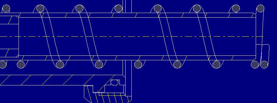

habe jetzt festgestellt, dass wenn man eine Projektionsdarstellung von mach, dann gibt es innerhalb des Fehlers auch richtige Abschnitte. Hier noch in Anhang ein Bild:

Feder, bzw. Spirale ziehen ist ein generelles Problem. Ich hatte auch schon diverse Probleme. siehe:
http://ww3.cad.de/foren/ubb/Forum12/HTML/004187.shtml http://ww3.cad.de/foren/ubb/Forum12/HTML/003661.shtml
Ich denke der zweite Beitrag trifft auch auf dein Problem zu.
