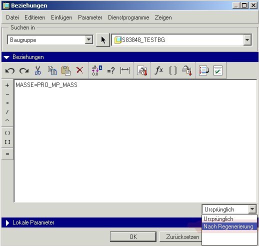

zu diesem thema habe ich auch noch ein besonders interessantes problem:
ich habe mir ein normteil erstellt und diesem auch ein material aus einer mat-datei zugewiesen. dann habe ich eine familientabelle mit einigen varianten des generic erzeugt und alles verifiziert.
wenn ich jetzt das generic (oder eine variante) aufrufe, dann stimmt das gewicht des teils nicht. ich habe mir dann mal das zugewiesene material am bildschirm anzeigen lassen und hossa...die dichte steht auf 1.000000E-06, obwohl in der entsprechenden mat-datei 7.850000E-06 steht. ansonsten sind bei der bildschirmauswertung alle werte, wie sie in der materialdatei angegeben sind. Irgendwelche Beziehungen sind dem Startteil nicht zugewiesen und die zur Variantenerzeugung benuzten Beziehungen enthalten keinerlei dichteändernden Geheimrezepte.
ich bin ratlos und will mich einfach nur noch ins wochenende weinen...

Die auf der Zeichnung angezeigte Masse ist sicher ein Parameter, der über Beziehungen gesteuert wird. Vielleicht hilft es, diesen in den Beziehungen von "ursprünglich" auf "nach Regenerierung" zu stellen (siehe Bild).
Schon probiert, den Parameter Masse mit in die Familientabelle zu nehmen?

Original erstellt von UJung:
Uwe
hi uwe,
die auf der zeichnung angezeigte masse ist pro_mp_mass.
und hier liegt eigentlich auch schon mein hauptproblem: ich habe weder zeit noch lust, nachträglich alle Zeichnungen und Teile auf einen dem Teil hinterlegten Parameter "Masse" umzustellen.
ausser natürlich, es wäre möglich, dies in einem batch-prozess zu realisieren.
trotzdem danke.
inzwischen habe ich herausgefunden, dass wohl nur teile aus der prä-pro/e 2001 ära von diesem sonderbaren phänomen betroffen sind. alle enthalten vor dem ersten ke keinerlei erkennbare modellbezüge (standardkoordinatensystem, -bezugsebenen, -achsen). anbei mal ein beispielbild.
