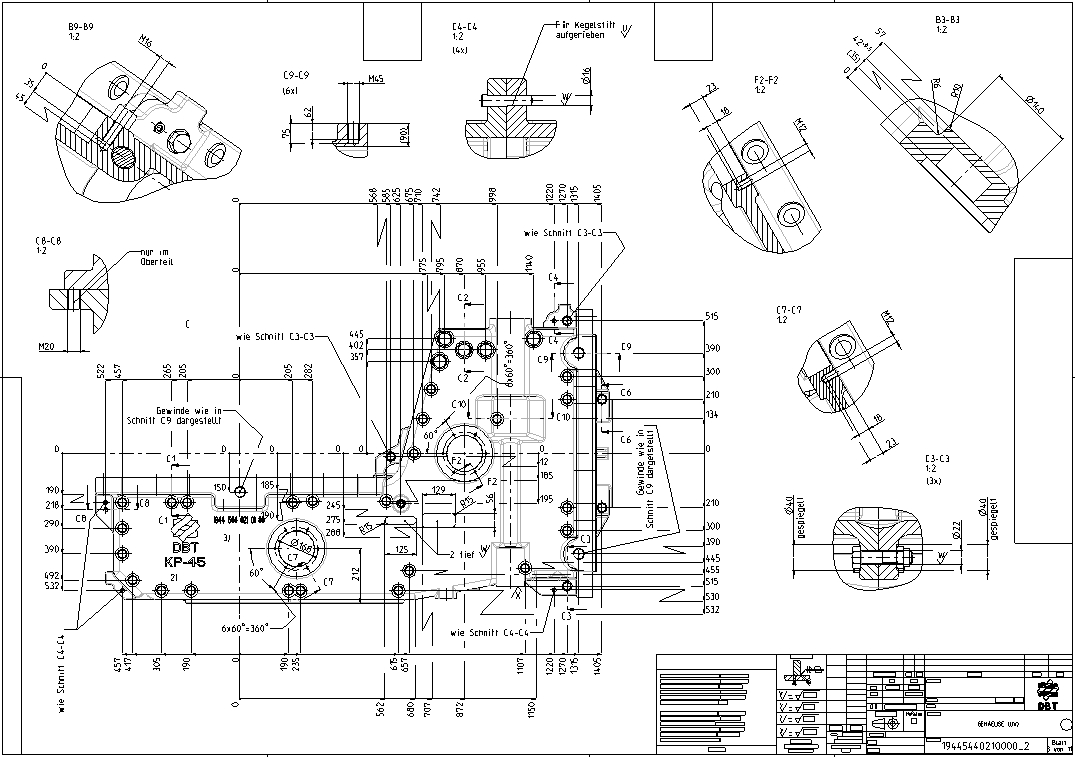

Hallo Leidensgefährten,
unsere Konstruktionsabteilung hat aus eine Zeichnung bestehend aus 11 Blättern gebaut (warum auch immer .. soll so sein).
Die Zeichnung läßt sich nicht mehr speichern.
Aufrufen aller Blätter ~ 10 Min. Wenn ich z.B. Blatt 4-10 lösche,
speichert sich das Ding in 2 Sek. PTC gibt auf und schlägt SAVE_DISPLAY YES aus Performanceschalter vor. Hat nix gebracht.
Hat noch jemand eine Idee ?
(Bitte nich .. mach doch nur 2 Blätter)

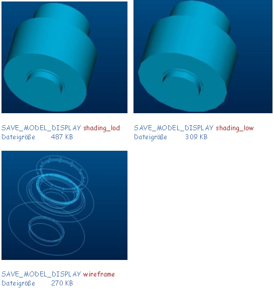

Hallo ehlers
es tut mir leid (ehrlich) wenn ich dir widersprechen muß, aber die Einstellung save_model_display Optionen haben wir aus anderen Gründen schon früher getestet. Shading_LOD ist nur schön für Vorschauen  oder Productview_Express (PTC Gratisplugin für IE)
Hab dir ein JPeg mitgeschickt vom früheren Vergleich ...
