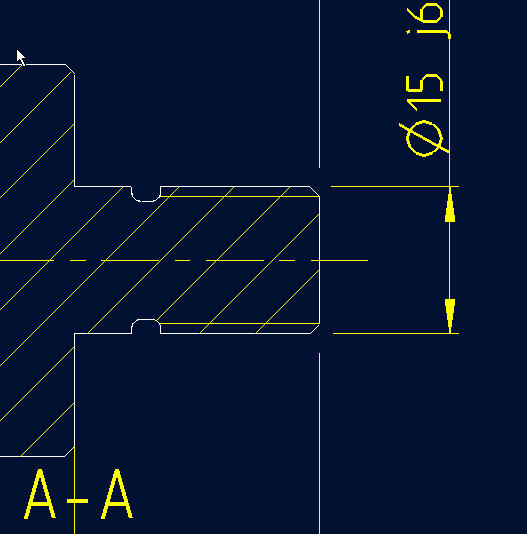

In meiner Zeichnung ist ein Kosmetikgewinde im Schnitt dargestellt.
Gibt es eine Möglichkeit die senkrechte "Endlinie" des Gewindes (limks im Bild) auszublenden ????
Habs schon mit -Ansichte-Darstellung-Kantendarstellung-Ausblenden
versucht, aber das klappt nicht.
Nun hoffe ich auf eure Hilfe und andere Ideen.

versuch mal in deiner zeichnungsvorlagendatei *.dtl (in der regel die din.dtl) den eintrag 'thread_standard STD_ISO_IMP_ASSY' oder 'thread_standard STD_ISO_IMP'. in der zeichnung zu finden unter menue-zeichnung-spezial-zeichn einst-werte aendern

Könnte es sein, dass die Aussengewinde als Innengewinde definiert sind ( Bei der Gewindedefinition die Inenbohrungen angeklickt anstatt Aussendurchmesser)

die Linie kannst Du leider nicht ausblenden. Siehe dazu auch http://ww3.cad.de/foren/ubb/Forum12/HTML/001389.shtml
Du kannst lediglich über die Zeichnungsvoreinstellung versuchen http://ww3.cad.de/foren/ubb/Forum12/HTML/000645.shtml
die Option heisst "thread_standard" hier kannst Du die Darstellungsart einstellen. Vor allem bei Baugruppen wichtig wenn zwei Teile miteinander verschraubt sind. Weiß aus dem Kopf nicht mehr die richtige Einstellung, dass sich im verschraubten Zustand die beiden Schraffuren nicht überschneiden. Bei den ANSI Einstellungen wird das Gewinde in der Draufsicht als dünner Vollkreis dargestellt. Bei den ISO Einstellungen als dünner Dreiviertelkreis.

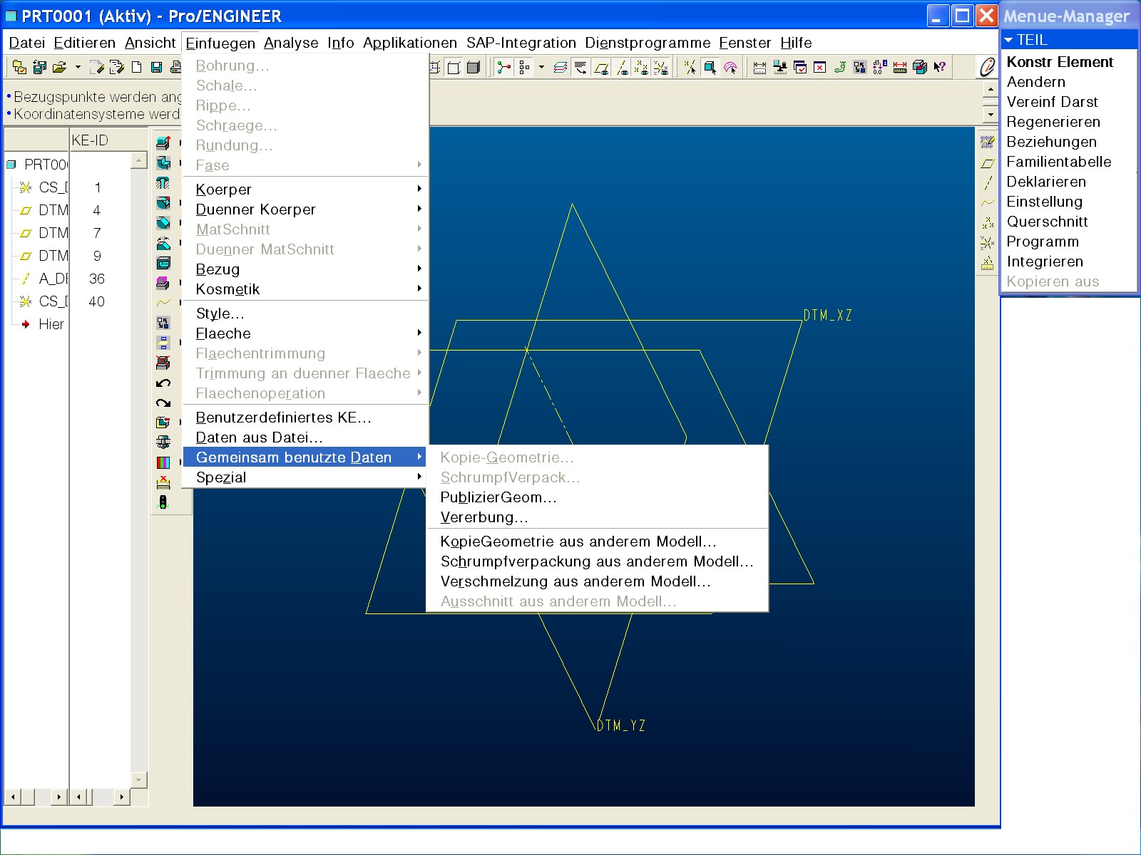

...wie geht nicht, also seit jahren mit diversen versionen habe ich nie diese linie erzeugt. habe da eben einfach mal dieses gewinde erzeugt (siehe *.jpg).
... so long
... sorry, da war ich ein bisschen zu schnell, ausblenden kann man sie im nachtrag natuerlich nicht, da hat johann recht, aber man kann sie gleich 'richtig' erzeugen...
