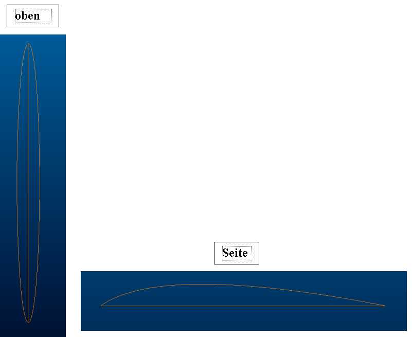

Hallo ich steh vor einem Problem, ich möchte ein Objekt konstruieren in der Form eines Schiffrumfs. In meinem Fall einen langezogene Nusschale aber mit scharfer kante am boden. Schaut euch die datei an.
Ich hab eim moment keine ahnung wie ich das hinkriegen soll.
Ich wär froh wenn mir jemand helfen kann.

Hier ein sehr schnell erstelltes Beispiel. Vielleicht hilft es dir weiter. Wurde als Fläche über Berandungskurven erstellt.
Soll nur als Denkanstoß dienen.

Hatten wir vor Kurzem. Ist auch eine relativ genaue Beschreibung dabei wie man's machen könnte. Siehe unten. http://ww3.cad.de/foren/ubb/Forum12/HTML/003335.shtml

oder auch hier: http://ww3.cad.de/foren/ubb/Forum12/HTML/003411.shtml
