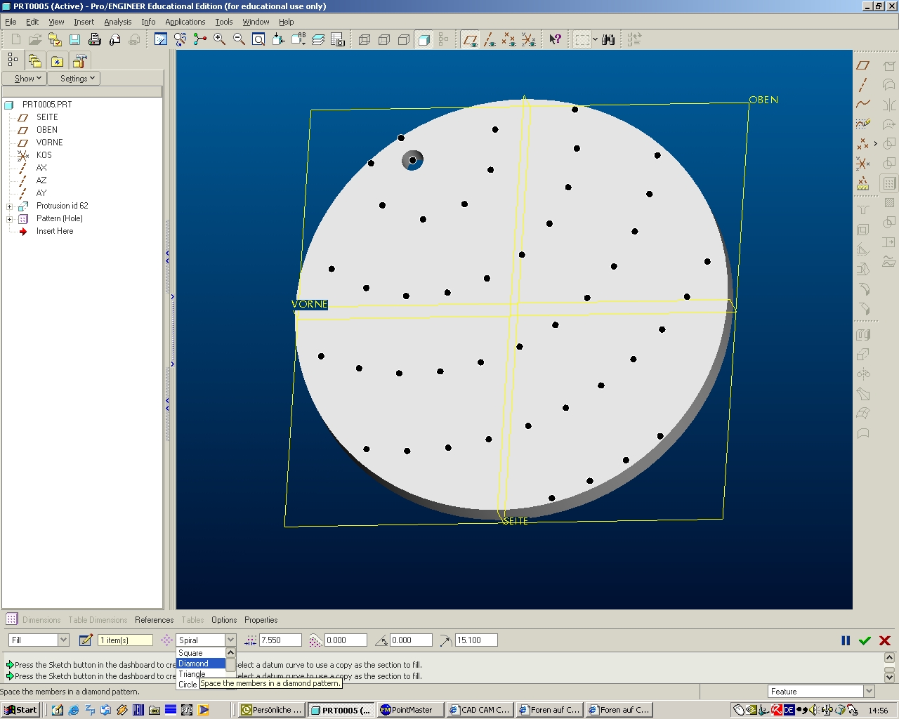

Gibt es eine Möglichkeit mittels eines Musters ein Bohrbild auf einer Scheibe zu erstellen welches eine bestimmte Bohrungsanzahl und einen deffinierten Abstand zwischen den Bohrungen hat. (Lochbild für eine Lochscheibe,Wärmetauscher)
Bin für alle Einfälle offen.

In wildfire bohrung erzeugen, muster wählen. dabei die Option FIll selektieren. Den gewünschten Bereich skizzieren der gefüllt werden soll. Abstand angeben und das war´s.
Siehe Bild

Als Option hätte ich auch Wildfire angeboten, aber das ist Zukunft und nicht Realität in der Firma
1. Option radiale Füllung dann das tolle Muster von Armin http://ww3.cad.de/foren/ubb/Forum12/HTML/002904.shtml
2. Option Wabenförmige Anordnung (jeder Abstand ist gleich)siehe http://ww3.cad.de/foren/ubb/Forum12/HTML/000571.shtml leider sind die Dateien von Manfred nicht mehr auf dem Server
3. Wichtig ist es das Muster auf nicht identisch zu stellen, da dann Bohrungen ausserhalb des Bleches trotz Fehlermeldung gemacht werden
