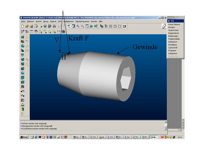

Ich bin dabei, FEM-Berechnungen mittels Pro Mechanica an einer Spannschraube durchzuführen. Diese wird mit einer Kraft F belastet, was zur Folge eine horizontale Belastung H und eine vertikale Belastung V auf das Gewinde bringt.
Wie muss ich das Gewinde modelieren, dass die Berechnungen stimmen?
(Cosmetic Schraubenfeature von ProE nützt nichts).
Danke für die Antworten!

Hallo Studi,
in deinem Fall hilft nur, dass Gewinde mit:
#Konstr.Element #Erzeugen #MatSchnitt #Spezial (#Fertig) #Spirale ziehen ....
zu erzeugen.
mfg Reinhart

mal so am Rande die Frage: Muss man eigentlich die Schraubenberechnung mit FEM machen, reicht da nicht die Berechnung von Schrauben nach VDI-Richtlinie 2230?

Das ganze kann man in Mechanica als Rotationssymetrischen Fall berechnen. Somit wendet man nur Schalen an. Die werden dann schneller vernetzt und berechnet. Der Axialschnitt gibt die Flächen von Schraube und Mutter an. Ob das im Integrated Modus geht weiß ich nicht. Habe das mal im Independent Modus vor langer Zeit gemacht.
PS: Das ist das falsche Forum. Hier gibt es auch ein Mechanica Forum mit Top Besetztung durch Denc als Moderator!
