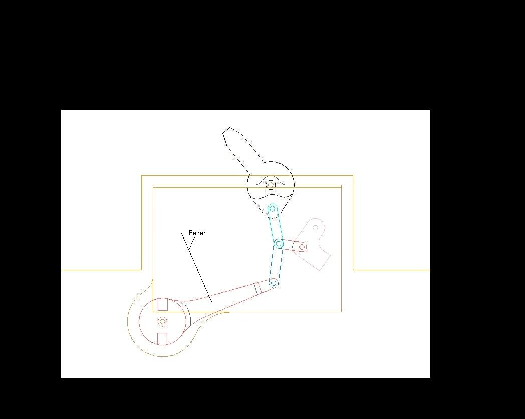

Servus,
da hab ich das eine Problem noch nicht geloest, da kommt schon das naechste: Kann man in Mechanism eine funktionierende Feder einbauen? Oder irgenwie eine Feder vortaeuschen? Und bei der Gelegenheit: kann man eigentlich Werte fuer die Lagerreibung eingeben?
So wie in dem angefügtem Bildchen solls ausschaun.
Danke schon mal!

Moin Beeblebrox.
Federn, Reibung, usw. kannst Du nur mit MDO definieren. Mit MDX is nix.
Gruß Sascha.

du könntest der feder im zusammenbau erzeugen und im kontrollieren mit relation.

Jau, das geht. Das Problem is' nur, daß Du nach jeder Bewegung die Baugruppe neu regenerieren mußt.

Ich würde es mit MDO machen. Sogar Photorender zeigt eine Feder mit an!

@dukt,
du sagst, das geht. wie soll das genau gehen?

Also.....ist ja bei Federn immer cool wenn die Windungsanzahl gleich bleibt. Ist also konstant. Was sich ändert ist die Steigung und Federlänge.
Könntest also eine Bedingung aufstellen:
Steigung=Federlänge/Windungsanzahl
Die Länge des Zugprofils kannst Du z.B. über zwei Ebenen steuern und Diese zum Einbauen nutzen.
Hab' das gerade nicht ausprobiert, aber müßte gehen.
Gruß, Sascha.

Habe hier den Link zur Federmodellierung. Ist zwar eine Spirale um einen Schlauch macht aber nix. Teil in 2001! http://ww3.cad.de/foren/ubb/Forum12/HTML/002599.shtml
Es handelt sich um einen Variablen Schnitt, im Skizzierer wird die Beziehung hinzugefügt. Sonst auch mal mit Suche nach Spirale oder so Feder verwenden.
