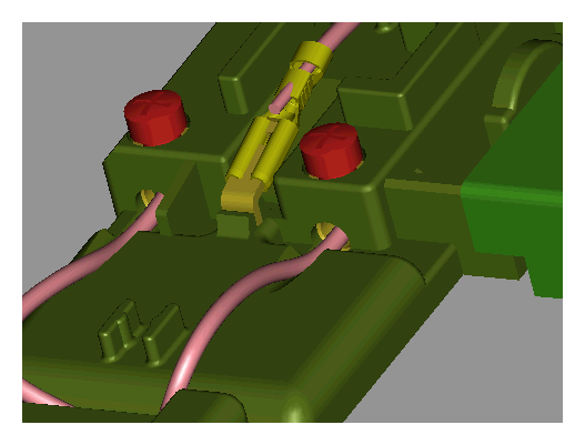

Hallo zusammen
Wieder einmal ein Zeichnungsproblem....
Auf meiner Zeichnung habe ich eine Ansicht als Schnittansicht definiert. Mein Problem ist aber das ich Teile, die komplett oberhalb der Schnittebene liegen, darstellen will.
Kennt jemand eine Lösung um diese Teile darzustellen?

Versuch es mal mit Arbeitszonen. Eventuell müssen Teile die die Ebene schneiden manuell abgewählt werden.

IMHOIn my humble opinion = Meiner bescheidenen Meinung nach kann ich Zonen und Arbeitsräume prima in vereinfachten Darstellungen anwenden. In Querschnitt wirken sie sich aber nicht aus  oder sehe ich da was nicht...Hab ich gar irgendetwas so garnicht verstanden !  !

Beere, Du willst doch noch einen Schritt weiter. Hier wäre höchstens eine Steigerung der Aufrufzeiten zu erzielen.

vielleicht kann ich das ganze noch genauer erklären?
Auf der beigelegten Abbildung ist die Schnittfläche (grau) zu sehen. Das ganze ist eine vereinfachte Darstellung. Ich möchte nun die Schrauben (rot), die über der Schnittfläche liegen (die Schrauben berühren die Schnittebene nicht), in der Zeichnung darstellen.
