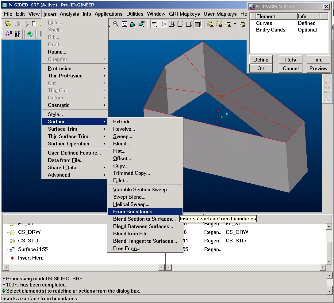

Die Funktion heißt N-Seitige Fläche und findet sich bei den Berandungsflächen.
Die Kanten (od. Kurven) müssen nacheinander im oder gegen den Uhrzeigersinn selektiert werden. Sie dürfen allerdings nicht tangential sein, und es müssen mehr als 5 Berandungskanten sein.

Habs gerade noch mal ausprobiert, die Reihenfolge ist ihm egal und er braucht mindestens 5 Kanten.

zum Thema mehrseitige Flächen siehe http://ww3.cad.de/foren/ubb/Forum12/HTML/001866.shtml
Wenn es nur ums Flicken geht, schlage ich noch einen pragmatischen Ansatz vor. Eine Fläche neu erzeugen die grösser als das Loch ist und etwa die Form der fehlenden Fläche hat . Das dann mit der Ursprungsfläche verschmelzen. Hiermit vermeidet man das Problem, dass man die evtl. ungenauen Kanten mit durchschleppt
