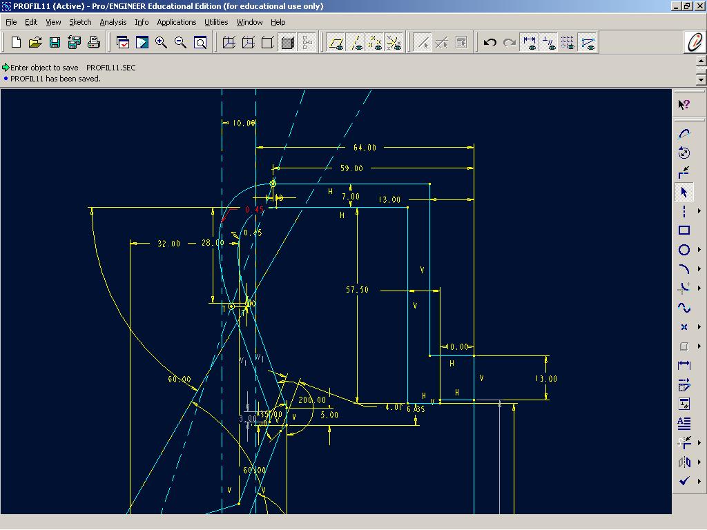

Ich brauche die Schnitte weil ich an Ihnen eine Oberflaeche ziehen moechte. Ich versuche eine Pumpe zu modelieren. Die veraendert Ihren Querschnitt, aber es ist kein Rohr. Haenge Dir mal eine Skizze von 6 Stueck an (ich hoffe es klappt). Ich hoffe das geht ueberhaupt, wie ich mir das vorgestellt habe.
Muss die Kontur eigendlich geschlossen sein ?

Mache das doch lieber mit Kurven in einem Skelett
Siehe auch den Hinweis http://ww3.cad.de/foren/ubb/Forum12/HTML/002580.shtml

Ja da hatte ich schon nach geguckt. Wie gesagt bin ich Wiedereinsteiger und werde da nicht so richtig schlau draus.
2. Problem : meine Version hier ist in Englisch. Habe aber vor 7 Jahren mal auf D. gelernt. Sitze z.Z. in GB und kann so gar keinen fragen. Versuche Deine Idee mal mittels dem pdf Handbuch 2002i umzusetzen. Hoffe ich finde da was.
