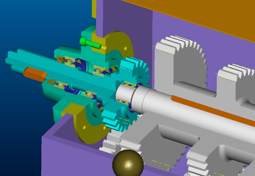

PS: Kleiner Tipp am Rande zu diesem Feature:
Ich benutze BG-Materialschnitte oft, um z.B. Getriebegehäuse zu schneiden um die "Innereien" sichtbar zu machen. (1/4 Stufenschnitt)
Da mir das KE sogar erlaubt zu wählen, welche Komponenten geschnitten werden sollen (z.B. Gehäuse ja, Welle nein, Lager ja usw.) kann ich damit Top-Darstellungen (wie aus Prospekten bekannt) einfach herstellen.
Mit Unterdrücken/Zurückholen des BG-KE's kann ich danach die Darstellung bequem steuern.

um in der Baugruppe ein Part "aufzuschneiden" ist eswesentlich besser, von dem Teil eine vereinfachte Darstellungen über die Funktion Arbeitsbereich zu erzeugen. Danach in der Baugruppe eine vereinfachte Darstellung und das entsprechende Mastermodel durch  das vereinfachte ersetzen.
So hast Du gar keine Auswirkungen auf Zeichnungen.

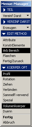

in der Komponente, die aufgeschnitten werden soll, erzeugst du eine vereinfachte Darstellung
- alle KE's einschließen
- Option Arbeitsbereich wählen
- beliebigen Materialschnitt zum Öffnen des Teils erzeugen (dient eigentlich dazu, nur einen Bruchteil eines Modells zu haben, um unnötiges Regenerieren von KE's zu vermeiden, habe ich aber noch nicht gebraucht)
Anschließend in der Baugruppe eine vereinfachte Darstellung erzeugen und die Komponente, die aufgeschnitten sein soll durch ihre vereinfachte Darstellung ersetzen.
Manfred

Manfred meint nicht "Arbeitsraum" sondern "Arbeitsbereich".
Dies ist eine Unteroption zum Erstellen einer vereinfachten Darstellung IM TEILEMODUS. (siehe Printscreen)
Diese vereinfachte Darstellung (Mat-Schnitt im Gehäuse) kannst du  dann in der vereinfachten Darstellung der Baugruppe ein- und ausschalten. (Durch Option "Ersetzen").

Hallo Ihr beiden,
nun habe ich es gefressen. Mit der Baugruppenoption "Ersetzen" muß wohl "Auswechseln" gemeint gewesen sein ?
Was spricht eigentlich dagegen einen Arbeisbereich-Option für den Baugruppenmodus zu haben ? Dann könnte man -schnell- so einen Vollschnitt durch die gesamte Baugruppe machen; ohne Auswirkungen auf die Zeichnung.
Danke nochmal !
