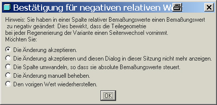

Hallo zusammen!
Eben bin auch ich in einer Familientabelle auch auf dieses Problem gestoßen!
Bisher habe ich die Werte aus Excel rüberkopiert (mit CTRL-C und CTRL-V).
Beim Regenerieren wechselte mein Bauteil die Seiten.
Erst als ich testweise von Hand einen negativen Wert eingeben wollte, kam beiliegende Fehlermeldung.
Mit der Auswahl der 3. Option "Die Spalte umwandeln..." funktioniert dann die Familientabelle auch mit negativen Werten.
Markus
