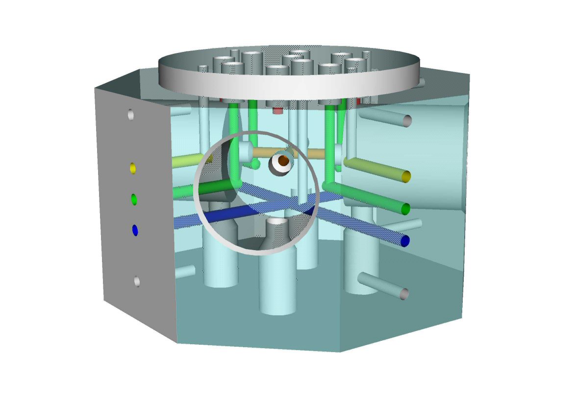

Hab kein Gussteil sondern ein Hydraulikblock mit vielen
Bohrungen.
Dazwischen muss aber ne Mindestwanddicke bleiben, die sieht man schlecht und möchte sie per Tool prüfen.
DANKE

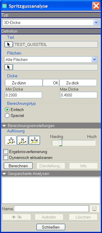

Hier noch eine neutrale Info,
Es gibt eine hidden_config 3D_thickness_check yes.
Mit der Tooldesign Option kann man damit eine Dickenprüfung machen (Kugel rollt zwischen Flächen).
Die Analyse ist sehr Zeitintensiv ähnlich Schrägenprüfung ->siehe Beiträge Forum.
Diese Analyse funktioniert nicht in allen 2001 Version 2002180 geht`s aber.
Für Hydraulikblöcke oder Einsätze taugt sie leider nicht, weil das ganze Teil gefärbt wird und innen nichts zu sehen ist.
Auch wir haben uns die Applikation von Rand gerade erst angeschaut. Die Funktionalität ist sehr gut und schnell. Eigene Teile konnten erfolgreich geprüft werden (Fehler wurden gefunden).
Wer die Kosten scheut muß Teile eben in allen 3 Richtungen mit Wandicke prüfen und schrägstehende Wandstärken gesondert untersuchen.
Ich hoffe ein wenig Licht in die Pro/E Funktionalität gebracht zu haben. Nicht jeder kennt diese Hidden-Config. Ich weiß auch nicht ob Sie in der Wildfire existiert.

Hallo Ehlers,
Danke für den Typ mit der hiiden config, hab ich drin
Aber was ist die Tooldesign Option ??
Wie kann ich dann letztendlci messen?
ehlers
Beiträge: 1432
Registriert: 05.11.2001
Pro/E 14-2001 WF1-5
erstellt am: 02. Okt. 2003 13:38    Editieren oder löschen Sie diesen Beitrag!  <-- editieren / zitieren -->   Antwort mit Zitat in Fett Antwort mit kursivem Zitat    Unities abgeben: 1 Unity (wenig hilfreich, aber dennoch)2 Unities3 Unities4 Unities5 Unities6 Unities7 Unities8 Unities9 Unities10 Unities Nur für Studnitzky 10 Unities + Antwort hilfreich
Tooldesign Option ist die Floating Lizenz für Mold oder Casting.
Messen bei Mold:
Teil Öffnen, Applikationen /Spritzguß Werkzeugfüllanalyse,
Lasche Kühlkanäle auf auf 3D Dicke umschalten und berechnen.
Ich hoffe die Klicks kamen rüber.
Ohne Tooldesign kein Mold keine Analyse...

@Webby01:
Du hast die Aussenflächen schon halbtransparent gemacht und die einzelnen Bohrungsgruppen eiongefärbt, oder?

Danke Armin und ehlers,
geht mit molddesign allerdings wie Du sagtest, bringt nix für Blöcke.
Armin,
wir machen das so, wir erzeugen einen sogenannten NEGATIV BLOCK indem wir einen genauso grossen Block ohne Bohrungen aus dem Hydraulikblock ausschneideen, die Bohrungen bleiben übrig.
Problem ist aber:
Wie finde ich bei Blöcken mit 100 Bohrungen zu schmale Wanddicken ?
oder analog  zu nah aneinanderliegende Bohrungsflächen im Negativ-Teil?

derzeit gibt es mindestens 2 externe Lösungen zum Thema Wandstärkenkontrolle. Wir haben beide getestet. Das Rand-Tool 3D-Caliper hat die smartere Benutzerführung, das SF-Tool PE-Wallcheck liefert die besseren Ergebnisse. Hier der Fairness halber beide Links
Software-Factory http://www.sf.com/index.html?xcad/pewallcheck
und INNEO http://www.inneo.de/frameset.htm?loadurl=/proe/sw/analyse/3dcaliper/index.htm

die (hidden) config-Option 3d_thickness_check yes schaltet eine (echte) Wandstärkenprüfung in Mold-Applikation frei. Aber ist eben hidden.
Viele Grüße,
Manuel

Original erstellt von manuki:
Bei mir tut sich da nix.
Ab welcher Pro/E-Version geht das?
Und über welchen Befehl startet man die Dickenprüfung?
Ich hab's selber rausgefunden!
Für die Nachwelt:
Die versteckte config-Option "3d_thickness_check yes" funktioniert schon in meiner Wildfire3.
Aufgerufen wird die Dickenprüfung in der Applikation "Spritzguss/Guss" über den Menü-Befehl Analyse / Spritzgussanalyse, ein Bild des Fensters sieht man im Anhang.
