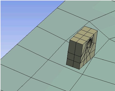

Hallo zusammen!
Ich versuche gerade mehrere Parts in der WB zu vernetzen und diese auf einen Nenner zu bekommen. Da war das nicht so einfach eine Lösung zu bekommen. Zu meinen Parts gehört auch eine Platte (keine Ebene=shellelement, sonder Solid45), die eine Stärke von 1 mm zu 0,3 x 0,3 m hat.
Um für das Bauteil+Platte eine Lösung zu bekommen, müsste ich dort Hexaeder haben, was ich nur mit Sweepen bzw. "Automatic Thin Model" hinbekomme. DAS PROBLEM hierbei ist, das man für diesen Modus nur EIN Teil insgesamt haben darf, komisch.
Was kann ich da machen? Anbei hänge ich eine Bild an, das das Netz des lösungsunfähigen Bauteils zeigt.
Viele Grüße und Danke!
Ole

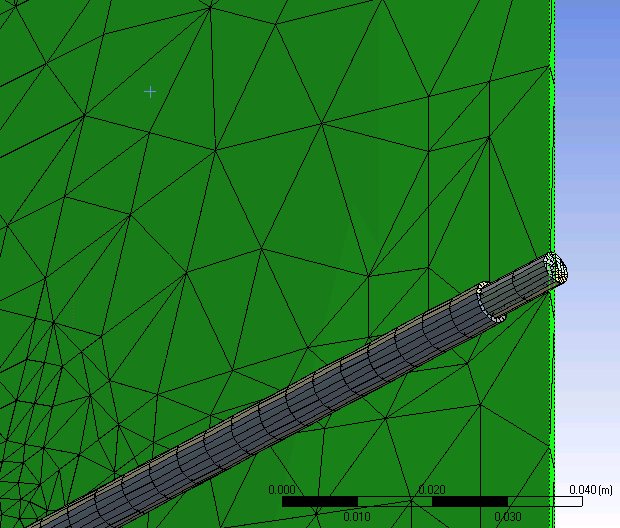

Ok, das habe ich jetzt hinbekommen.
Da bleibt nur noch die Frage:
Wie kann ich meine Netz jetzt wieder verbinden, sprich Knoten auf Knoten schieben?
Anbei das aktuelle Bild.

Ganz konkret:
Wie kann ich die Knoten an den Kontaktstellen der Bauteile (in der Simulation!) wieder zusammen nutzen? Ich kann hier ja kein Part mehr erstellen..
Ole

mit Verbundkontakt musst aber feiner vernetzen
siehe http://ww3.cad.de/foren/ubb/Forum101/HTML/004050.shtml#000009
Wenn Du beide gleichmäßig (mapped) vernetzen willst hilft Dir vielleicht dieser Link: http://ww3.cad.de/foren/ubb/Forum101/HTML/003687.shtml#000006
Du müsstest dann die große Platte im DM in zwei Teile schneiden.
Achim
