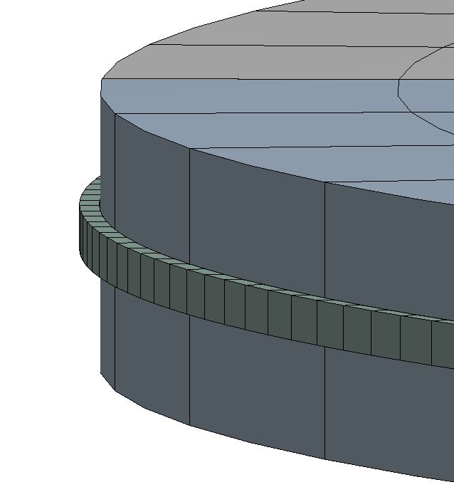

ich arbeite in Workbench und habe dort einen Kontakt mit der Einstellung "Verbund" in meiner Baugrunppe. Dieser wird zwar einwandfrei von der automatischen Kontakfindung erkannt ,aber wenn ich mit dem Kontakt-Tool den Anfangskontaktstatus erstelle, dann markiert er mir den Kontakt mit Rot und sagt, dass dieser weit geöffnet ist und keine Kontaktelemente vorhanden sind. Das Netz der beiden Bauteile ist in der angehängten Abbildung zu sehen. Ich denke, dass es eben an dem großen Unterschied in der Elementgröße liegt. Das Problem ist nur, dass ich das "große" Bauteil nicht unbedingt verfeinern möchte. Dadurch würden imens viele Elemnte enstehen, die die so schon lange Rechenzeit noch weiter in Höhe schnellen ließen. In der Baugruppe befinden sich noch viel mehr Teile die auf dem Bild nicht dargestellt sind. Die Ergebnisse der beiden dargestellte Teile sind für mich zweitrangig. Ich möchte nur das der Kontakt richtig funktioniert, damit das nicht eventuelle negative Auswirkungen auf die für mich wirklich wichtigen Teile hat.
Kann mir vielleicht jemand nen Tip geben wie ich es schaffe, dass WB diesen Kontakt richtig schießt?
Vielen Dank

Ein Element über die Länge könnte zu Schwierigkeiten führen. Es reicht ja nur die Kontaktflächen ein wenig feiner (evtl. gleichmäßig - "mapped" mit 2 Elementen auf der Länge) zu vernetzen. Das Treibt die Knotenanzahl und damit die Rechenzeit mit Sicherheit nicht in die Höhe.
Dies ist dann auch ein Test ob das die Ursache ist.
Eventuell Konakt manuell definieren.

Hab ich eben probiert. Hat leider nicht den gewünschten Erfolg gebracht. Zusätzlich hab ich noch die Elmenteinteilung auf dem "großen" Teil genau wie auf dem kleinen gemacht. Resultat, es funktioniert. Nur leider schnell die Elementzahl dadurch kräftig in die Höhe, eben viel zu hoch. Gibt es da vielleicht noch eine weiteren Ansatz?

du könntest deine dicke Scheibe beispielsweise mit Slices in drei Teile schneiden (Achtung: Danach wieder zu einem Bauteil zusammenfassen!). Der mittlere Teil der dicken Scheibe entspricht genau der Dicke des kleineren äußeren Rings. Nun kannst du diesen mittleren Teil entsprechend dem äußeren Ring feiner Vernetzen.

Und mit dem Schneiden hab ich dann auch noch ne Frage. Gibt es die Möglichkeit, dass ich auch nur eine Fläche Teilen/Schneiden kann ohne gleich mehrere Körper zu erzeugen? Also ich mein das so: Vom Cad aus gibt es ja manchmal schon diese Flächenteilungslinien auf dem Modell, z.B. an den Übergängen von Radien zur nicht gekrümmten Fläche. Diese sind ja auch recht schön, da sie WB helfen ein bessere Netz zu machen. Ich würde nun gern die Möglichkeit haben mir diese "Flächenteilungslinien" selbst erzeugen zu können. Dadurch könnte ich auch besser Flächen-Komponenten-Sets bilden die ich gern mit einem Oberflächennetz überziehen möchte. So dass ich nicht auf meinem ganzen Modell dieses Oberflächenelemente hab. Geht das?

Falls du den DesignModeler hast: Unter Extras - Frieren (bzw. freeze):
The Freeze feature is an advanced modeling tool available from the Tools menu. Freeze has two applications: it allows for an alternative method for assembly modeling with multiple body parts, and it allows you to "slice" a given part into several sub-volumes (e.g., sweepable volumes for hex meshing).

Wenn Du nur Flächen teilen möchtest, ohne das Volumen zu schneiden:
Im Design Modeler Körper tauen, Skizze erstellen und Option "Flächen aufprägen" wählen.

Ich habe noch ein Problem mit dem Aufprägend der Skizze im DesignModeler. Ich finde diese Option einfach nicht.
Bisher habe ich eine Ebene im kleinen Abstand zu meinem Körper erstellt. Dann habe ich auf dieser Ebene die Skizzer erstellt. Und jetzt dachte ich projeziert man quasi die Skizze auf die ausgewählte Fläche. Aber das bekommen ich leider nicht hin.
War das Voegehen bisher so richtig. Wenn ja, wo finde ich dann diese Option "Flächen aufprägen"?

Teil muss getaut sein
dann Skizze extrudieren
hier Option Flächen aufprägen wählen

Also mit den Funktionen "Schneiden" und auf "Fläche aufprägen" kann ich jetzt richtig schöne Netze aufbauen. Vielen Dank für alle Tipps.
