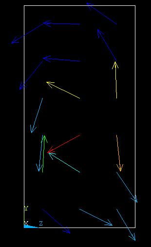

Also meine Frage wäre was macht ANSYS wenn ich jedem Knoten eine Spannung zuweise und dann neuberechne??
TanjaF8
TanjaF8
Studentin
Sehen Sie sich das Profil von TanjaF8 an!   Senden Sie eine Private Message an TanjaF8  Schreiben Sie einen Gästebucheintrag für TanjaF8
Beiträge: 40
Registriert: 11.06.2007
erstellt am: 19. Jul. 2007 14:26    Editieren oder löschen Sie diesen Beitrag!  <-- editieren / zitieren -->   Antwort mit Zitat in Fett Antwort mit kursivem Zitat    Unities abgeben: 1 Unity (wenig hilfreich, aber dennoch)2 Unities3 Unities4 Unities5 Unities6 Unities7 Unities8 Unities9 Unities10 Unities
Oder könnte ich meinem Modell irgendwie eine maximale Feldstärke zuweisen?

Ich lese an jedem Knoten die Werte für die Feldstärke aus und schaue ob sie oberhalb der Sättigungsfeldstärke liegen. Wenn dies der Fall ist möchte ich dem Knoten den Wert der Sättigungsfeldstärke geben. Momentan tu ich das mit d,node,volt,Wert. Und nun wollte ich wissen ob das geht oder ob ANSYS dann das neue Feld nicht richtig berechnet. Momentan ist es so, dass nach der Berechnung die Feldlinien kunterbunt angeordnet sind, und dies darf nicht sein.

Die Werte bekomme ich wenn ich von der vorherigen Rechnung die Feldstärken an jedem Punkt auslese.

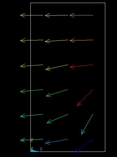

Also ich habe das Potential mal vorgegeben und wenn ich das Modell neu berechne dann sind die neuen Feldlinien kunterbunt durcheinander. Wenn ich jedem Knoten ein Potential gebe, was muss ich dann beachten. Momentan weise ich es mit d,all,volt,Wert zu

Du musst beachten genau die betreffenden Knoten mit den Feldstärken, die in der Sättigung liegen, ein Potential zuweisen, was die Sättigung vermeidet. Und das kann eben bei sehr großen FE-Modellen, mit sehr vielen Knoten, mühsam sein. Aber prinzipiell sollte das so gehen. Soll denn mit der Simulation auch die entstehende Kraft des Aktor ermittelt werden? Wenn ja, dann müsstest du beachten, dass es durch Lagereaktionen und mech. Belastungen ebenfalls zu Depolarisationserscheinungen kommen kann. D.h. auch hier muss die Kraft in teilbereichen begrenzt werden!
Kannst ja am Ende mal deinen Vorschlag und das komplette APDL-File mal posten.

Original erstellt von TanjaF8:
Nun, wenn du unterschiedliche Potentiale festlegst, wird auch die resultierende Feldlinienverteilung nicht an jedem Knoten/Element isometrisch und damit einheitlich aussehen, sondern es ergeben sich eben diese "bunten" Verläuft. Kannst ja mal n Bild anhängen, wies ausschaut!
LG,
Thomas
-Das Leben ist ein Hilbertraum-
TanjaF8
Studentin
Beiträge: 40
erstellt am: 24. Jul. 2007 15:52    Editieren oder löschen Sie diesen Beitrag!  <-- editieren / zitieren -->   Antwort mit Zitat in Fett Antwort mit kursivem Zitat    Unities abgeben: 1 Unity (wenig hilfreich, aber dennoch)2 Unities3 Unities4 Unities5 Unities6 Unities7 Unities8 Unities9 Unities10 Unities
Kann ich denn erreichen dass es einheitlich aussieht?
Also die Bilder zeigen einmal den Zustand wie es sein soll (Soll) und wie das Feld momentan aussieht (Ist)
Tanja
TanjaF8
Studentin
Beiträge: 40
erstellt am: 24. Jul. 2007 15:53    Editieren oder löschen Sie diesen Beitrag!  <-- editieren / zitieren -->   Antwort mit Zitat in Fett Antwort mit kursivem Zitat    Unities abgeben: 1 Unity (wenig hilfreich, aber dennoch)2 Unities3 Unities4 Unities5 Unities6 Unities7 Unities8 Unities9 Unities10 Unities
Hier das Ist bild..
thalys
Forschung & Entwicklung
Sehen Sie sich das Profil von thalys an!   Senden Sie eine Private Message an thalys  Schreiben Sie einen Gästebucheintrag für thalys
Beiträge: 123
Registriert: 28.11.2004
erstellt am: 24. Jul. 2007 16:33    Editieren oder löschen Sie diesen Beitrag!  <-- editieren / zitieren -->   Antwort mit Zitat in Fett Antwort mit kursivem Zitat    Unities abgeben: 1 Unity (wenig hilfreich, aber dennoch)2 Unities3 Unities4 Unities5 Unities6 Unities7 Unities8 Unities9 Unities10 Unities Nur für TanjaF8 10 Unities + Antwort hilfreich
Tanja
Die Soll Verteilung mit dem Knick der Feldlinien sieht irgendwie auch komisch aus oder?
Kannst du mal die Potentialverteilung darstellen und zwar von beiden Varianten?
Grüße,
Thomas
TanjaF8
Studentin
Beiträge: 40
erstellt am: 24. Jul. 2007 16:48    Editieren oder löschen Sie diesen Beitrag!  <-- editieren / zitieren -->   Antwort mit Zitat in Fett Antwort mit kursivem Zitat    Unities abgeben: 1 Unity (wenig hilfreich, aber dennoch)2 Unities3 Unities4 Unities5 Unities6 Unities7 Unities8 Unities9 Unities10 Unities
Die Sollverteilung ist richtig, hab ich mir schon absegnen lassen, die Elektrode endet nämlich rechts auf der hälfte der Randlinie..links liegen 0 V an, rechts 100V..
Bei der Ist Verteilung hab ich an jedem Knoten die Feldstärke ausgelesen, die in Volt umgerechnet und dem Knoten noch einmal zugewiesen...
Tanja
