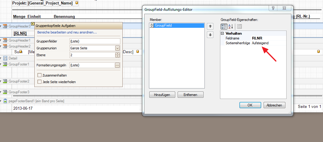

Da werde ich mich wohl mal eingehender mit dem Sortieren und Gruppieren im Report Creator befassen. Man hat ja sonst keine Hobbies.

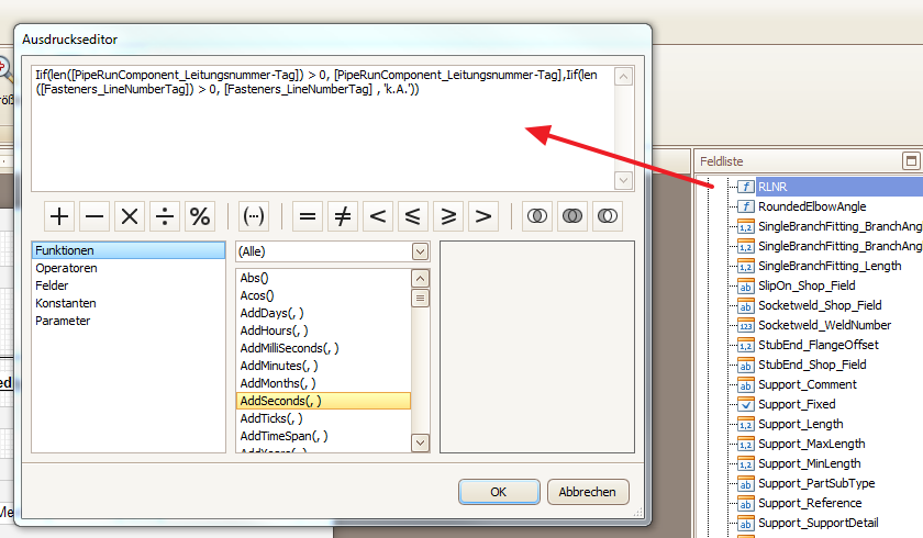

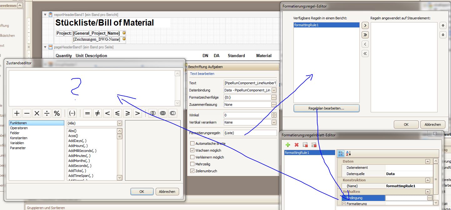

Wo kann ich diese Regel eintragen? Finde nur den Zustandseditor aber dort will das nicht so recht funktionieren.
MFG, Lexis
Remus
Projektingenieur
Sehen Sie sich das Profil von Remus an!   Senden Sie eine Private Message an Remus  Schreiben Sie einen Gästebucheintrag für Remus
Beiträge: 61
Registriert: 04.12.2002
Autodesk Plant 3D 2023
Windows 10 Enterprise 22H2
erstellt am: 17. Jun. 2013 13:28    Editieren oder löschen Sie diesen Beitrag!  <-- editieren / zitieren -->   Antwort mit Zitat in Fett Antwort mit kursivem Zitat    Unities abgeben: 1 Unity (wenig hilfreich, aber dennoch)2 Unities3 Unities4 Unities5 Unities6 Unities7 Unities8 Unities9 Unities10 Unities
ich habe einen berechnetes Feld erstellt (Bild 1) und dort die Regel eingetragen. Das berechnete Feld wird dann im entsprechenden GroupHeader als Gruppierungdsfeld benutzt (Bild 2).

Lexis
IT-Technician
Sehen Sie sich das Profil von Lexis an!   Senden Sie eine Private Message an Lexis  Schreiben Sie einen Gästebucheintrag für Lexis
Beiträge: 2
Registriert: 13.05.2013
erstellt am: 24. Jun. 2013 09:02    Editieren oder löschen Sie diesen Beitrag!  <-- editieren / zitieren -->   Antwort mit Zitat in Fett Antwort mit kursivem Zitat    Unities abgeben: 1 Unity (wenig hilfreich, aber dennoch)2 Unities3 Unities4 Unities5 Unities6 Unities7 Unities8 Unities9 Unities10 Unities Nur für Remus 10 Unities + Antwort hilfreich
Danke schön, funktioniert wunderbar. Ein weiteres Übel beseitigt.
