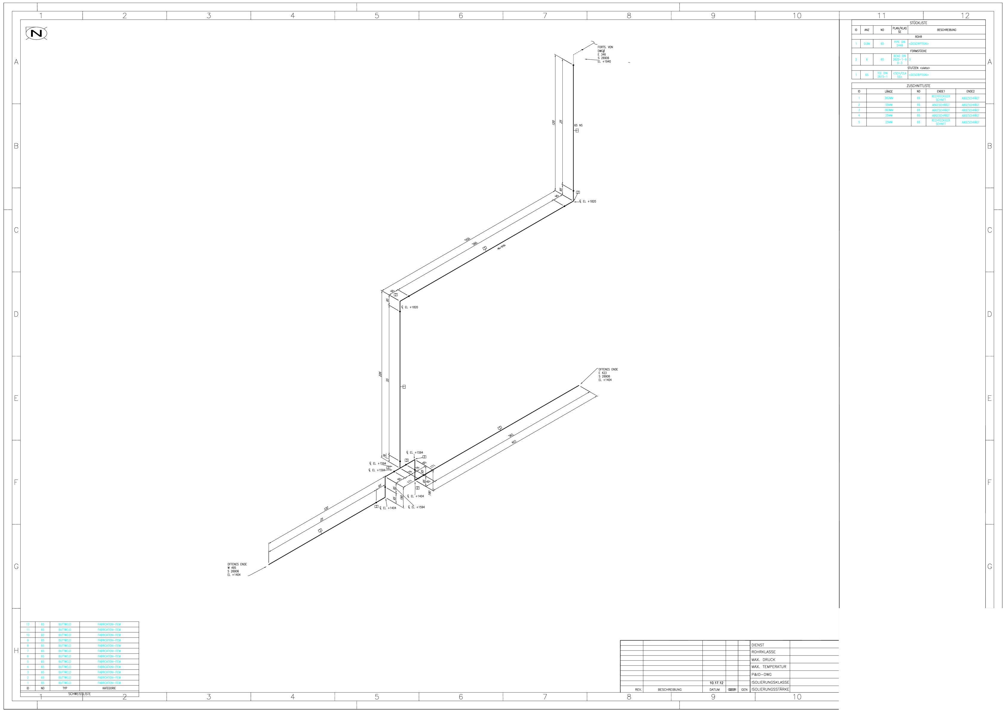

Hallo allerseits,
meine Kunde wünscht sich warum auch immer eine Isometrie in A0, Ich hab mein Stil angepasst und die Blattgröße auf A0 vergrößert mit der Vorlage von Final A2
Nun wenn ich eine Isometrie erzeuge lässt er sich aber einfach mehr Platz für die Teilisos und erstellt dennoch 4 Isometrieblätter und das obwohl ich schon in den Eigenaschaften "Isometrie auf ein Blatt erzwungen" habe.
Ich erinner mich noch dunkel das man früher in den Files mit dem Alias tool die iso skalieren konnte so das ich die Iso komplett drauf bekomme. Wie stelle ich dies nun nein?

erstellt am: 19. Okt. 2012 07:44    Editieren oder löschen Sie diesen Beitrag!  <-- editieren / zitieren -->   Antwort mit Zitat in Fett Antwort mit kursivem Zitat    Unities abgeben: 1 Unity (wenig hilfreich, aber dennoch)2 Unities3 Unities4 Unities5 Unities6 Unities7 Unities8 Unities9 Unities10 Unities
Isometrie.pdf
Hi Hartmut,
anbei ein Pdf einer A0 Isometrie, wie man erkennt ist auf der Isometrie wirklich nichts besonderes drauf.
Wenn ich bei dem T-Stück unten nur Bemaßung von Ecke auf Ecke mache bekomme ich auch nicht mehr auf die Zeichnung...

Hallo Soui,
Bei der Isometrie erstellung schun mal mit dem Regler über die "Teilung bei überfüllter Zeichnung Komplexitätsgrad zum Teilen der ISO:" gespielt?
Der Regler befindet sich über dem Schalter "ISO in einen Plan erzwingen."
Achtung ich hab es schon wieder vergessen Plant 3D 2012 oder 2013?
Bei 2012 funktioniert diese Vorgehensweise nicht!!!
