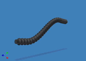

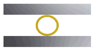

Vielleicht hilft dir das weiter. Brauchen tust du Adaptivität z.B. um sowas zu machen.
Anleitung dazu
Link dazu
Link
Link

Adaptivität ist, wie von Jürgen schon gesagt, das Anpassen eines Bauteils an seine Umgebung, wobei das adaptive prijizieren die dümmste Variante ist.
Adaptivität wird in der Baugruppe verwaltet. D.h. ein Bauteil kann nur einmal adaptiv sein, in einer bestimmten Baugruppe und kein zweites mal.
Das Problem beginnt, weil du bei einem adaptiven Bauteil zwar diese Eigenschaft siehst, aber nicht weißt wo und wie es adaptiv ist, sie springt nur in der bestimmten Baugruppe an und dort informationslos. Daher verbietet es sich z.B. bei Freigabeprozessen.
Des weiteren ist die Performance schlecht, weil automatisch bei jeder Aktion und immer nachgerechnet wird, - in der gesamten Baugruppe. Das zwingt den besten Rechner in die Knie (außer bei den Mickymaus-Demobeispielen).
Auf diese Funktion ist Autodesk sehr stolz, hat aber kein Alleinstellungsmerkmal. Als externe Referenzen kennen das auch andere CAD-Programme, mit ähnlich fürchterlicher Performance.
Die adaptive Feder ist eine nette Fingerübung, aber für den Alltag unbrauchbar.
