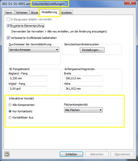

Original erstellt von Sir-Mad:
... Aber wieso hat Inv damit Probleme? Ist die Funktion einfach nicht so schnell, so dass Inv es nicht rafft, wenn man zu schnell zieht? Oder hat das Ganze irgendeinen Sinn? ...
Die Berechnung auf Kontakt ist eine Kollisionsprüfung. Es muss also laufend die Schnittmenge aller Volumina der betroffenen Komponenten berechnet werden. Das ist sehr rechenintensiv und es würde die Bewegung der Komponenten unerträglich langsam machen, wenn nach jeder Bewegung des Mauszeigers um einen Bildschirmpunkt das Berechnungsergebnis abgewartet würde.
Daher läuft die Kollisionsprüfung zyklisch im Hintergrund ohne die Mausbewegung anzuhalten. Bewegt man nun die Komponenten mit der Maus über eine Kollision hinweg, während noch die Berechnung einer Situation vor der Kollision läuft, startet die nächste Berechnung erst erneut, wenn bereits wieder ein kollisionsfreier Zustad erreicht wurde.
Damit ist die Erkennung eines Kontaktes vor allem von der Geschwindigkeit des Rechners und der Bewegungsgeschwindigkeit der Maus abhängig. Damit die Wahrscheinlichkeit der Kontakterkennung steigt, kann die Überprüfung auch optimiert werden. Dazu stehen zwei Möglichkeiten in den Dokumenteinstellungen der Baugruppe zur Verfügung:
  • Nur Kontaksatz: Hiermit kann die Anzahl der zu untersuchenden Komponenten eingeschränkt werden. Was sich nicht berühren kann, brauch ja auch nicht auf mögliche Kollision untersucht werden. Die potenziellen Komponenten müssen dann aber dem Kontaktsatz hinzugefügt werden (Kontextmenü oder Exemplareigenschaft).
  • Da die Berechnungszeit erheblich von der Komplexität der Flächengeometrie abhängt, kann die Berechnung auf einfachere Flächen beschränkt werden. Die Kollision komplexerer Flächen wird dann aber nicht erkannt.

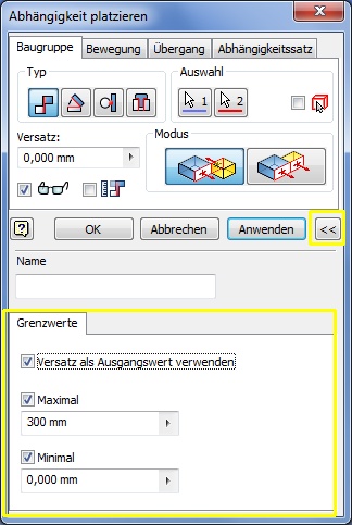

erstellt am: 02. Aug. 2011 16:52    Editieren oder löschen Sie diesen Beitrag!  <-- editieren / zitieren -->   Antwort mit Zitat in Fett Antwort mit kursivem Zitat    Unities abgeben: 1 Unity (wenig hilfreich, aber dennoch)2 Unities3 Unities4 Unities5 Unities6 Unities7 Unities8 Unities9 Unities10 Unities Nur für Sir-Mad 10 Unities + Antwort hilfreich
Zylinder / Kolben = Abängigkeit mit min / max.
Kontaklöser brauchst du eigentlich nur bei Bewegungsketten (Wenngleich selbst die über min/max im FX Bereich gehen).

erstellt am: 02. Aug. 2011 19:02    Editieren oder löschen Sie diesen Beitrag!  <-- editieren / zitieren -->   Antwort mit Zitat in Fett Antwort mit kursivem Zitat    Unities abgeben: 1 Unity (wenig hilfreich, aber dennoch)2 Unities3 Unities4 Unities5 Unities6 Unities7 Unities8 Unities9 Unities10 Unities Nur für Sir-Mad 10 Unities + Antwort hilfreich
Original erstellt von Fyodor:
Das ist viel zu kompliziert erklärt.
Lieber kompliziert als falsch!
Jochen, das von Dir beschriebene Verhalten von IV2010 kann ich so nicht bestätigen.
Ist vielleicht Deine Maus kaputt und liefert springende Werte?

erstellt am: 04. Aug. 2011 10:23    Editieren oder löschen Sie diesen Beitrag!  <-- editieren / zitieren -->   Antwort mit Zitat in Fett Antwort mit kursivem Zitat    Unities abgeben: 1 Unity (wenig hilfreich, aber dennoch)2 Unities3 Unities4 Unities5 Unities6 Unities7 Unities8 Unities9 Unities10 Unities
Original erstellt von Frank_Schalla:
Ich arbeite gerne (gerade z.B. bei Zylindern) mit der Funktion Darstellungen - Position (im Baum). Damit kann man beim Kolben genaue Positionen definieren. Das finde ich in dem Fall sinnvoller als den Kontaktlöser.
@ Michael: Danke für die gute Erklärung. Sowas in der Art habe ich auch schon vermutet..
