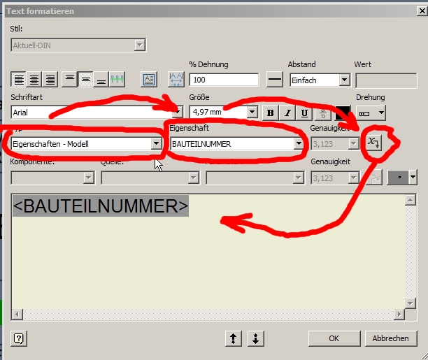

Hallo zusammen und Frohes neues Jahr an alle,
ich habe ein paar Bautteile als Übung gemacht, nun möchte ich
diese *.ipt in einer *.idw Datei darstellen (als Einzelteilzeichnung).
Ich habe aber das Problem das mir die IProperties aus der *.ipt
Datei nicht in den Zeichenkopf in der *.idw Datei automatisch
eingetragen werden.
Kann mir da vll jemand Helfen?
bzw. mir kurz beschreiben wie ich das einstellen muss?
Ich verwende Inventor 2010, fals das benötigt wird zur beantwortung.
Ich bin leider noch nicht so Fit in Inventor (fals komplizierte antowrten kommen  )
Und "ja" ich habe die Suchfunktion schon benutzt, aber leider ohne erfolg
Lg Matthias

Moin!
Und Herzlich Willkomen auf CAD.de!
Du bist ja schon perfekt unterwegs, wenn Du die Einträge im Schriftfeld über iProperties steuern willst.
Es müssen dafür Texte in der Schriftfelddefinition angelegt werden, die auf die Modelldatei zugreifen. Der Texteditor hat dazu spezeille Auswahlfelder, Du wirst die finden, die sind direkt über dem Textkasten. Zum Einfügen dann die kleine Schaltfläche daneben klicken.

Zu langsam, aber dann stell ich zumindest noch den Screenshot rein, den ich grad erstellt hab.
Benjamin

Vielen Dank Ihr beiden, mit der Hilfe von Roland
und bisschen suchen hab ich das hinbekommen
Aber trotzdem danke für die mühe mit dem Screenshot Benjamin.
