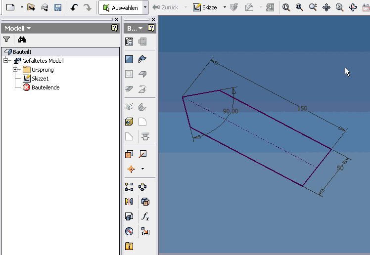

Ich habe ein Windrad gezeichnet und soweit hat auch alles geklappt. Nur beim Flügel selbst stellt sich mir jetzt die Frage, ob es (relativ einfach) möglich ist, diese auch geschränkt (ca. 30°) zu zeichnen. Wie am Bild zu sehen, sollte dies 25mm vom Rand herein erfolgen. Das Windrad soll sich ja schließlich bei Wind auch drehen.

Noch ein kleiner Hinweis, damit Du Dich nicht zu sehr plagst: Es genügt meistens, einen Flügel zu modellieren, und dann eine Reihenanordnung zu machen.

man könnte auch von einem Querschnitt in einen anderen einen Übergang machen, niemand hat verboten das die Querschnitte nciht gleich sein können, aber eine winkelverschränkung aufweisen...

Hallo Micson,
benutze das Blechmodul und die freie Lasche.
Der "Knick" wird in echt wahrscheinlich auch nicht im rechten Winkel stattfinden.

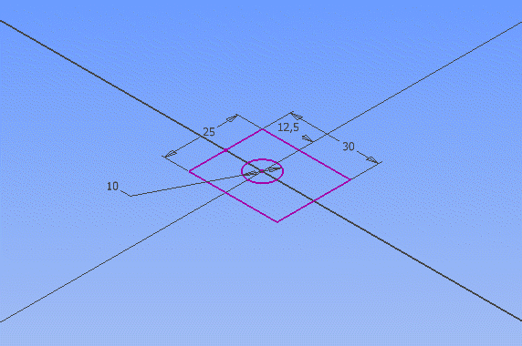

070812-001-Windrad.zip
Original erstellt von Micson:
... Mit "Erhebung" hab ichs leider noch nicht hinbekommen. Ist das in diesem Fall die bessere Alternative? ...
Hier mal ein Beispiel mit Erhebung. Ich habe die IV-Datei auch angehängt. Da es leider nicht bekannt ist, in welcher IV-Version das Windrad erstellt werden soll (bitte System-Info ausfüllen), habe ich IV8 verwendet. In älteren Versionen wäre es etwas aufwändiger, es wäre aber auch möglich.
Ach, und noch etwas: Dateianhänge in deren Namen Umlaute verwendet werden, können von vielen Forumsbesuchern nur umständlich geöffnet werden. Daher steht das auch als Hinweis fett oben in der Dialogbox für den Upload geschrieben.

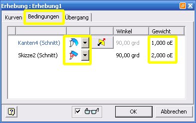

Danke für die zahlreichen Antworten. Bin begeistert von diesem Forum. Dank dieser Expertenhilfe kann ich meine Fähigkeiten rapide steigern.
Frage an Michael Puschner:
Habe versucht deine Konstruktion nachzuzeichnen, was mir im Großen und Ganzen auch gelungen ist. Am Schluss ist mir nur augefallen, dass dein Übergang von und zur Erhebung viel runder, im Vergleich zu meinem ist. (siehe Anhang, welcher sich jetzt hoffentlich öffnen lässt)

Die Übergangsbedingungen werden im Register "Bedingungen" eingestellt. Für Anschlussflächen stehen hier in IV11 freie (ohne Berücksichtigung der Anschlussgeometrie), tangentiale und krümmungsstetige (G2, geglättete) Übergänge zur Verfügung. Für Anschlussskizzen gibt es den freien und den richtungsdefinierten Übergang. Zusätzlich kann noch das Gewicht (die "Gewichtung" oder "Wichtigkeit") und ggf. der Winkel (die Richtung) definiert werden.
Um beidseitig tangentiale Übergänge zu erreichen, hatte ich in meinem Beispiel zunächst die zweite Extrusion erstellt und dann die beiden Volumina mit einer Erhebung verbunden. In IV11 hätte ich den krümmungsstetigen Übergang gewählt, da dieser noch "natürlicher" verläuft.

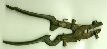

    Hier muss ich auch nochmal meinen Senf dazu geben:
    Schränkung von Sägen
    Eine Schränkzange aus eigenem Bestand, mit der handsägen geschränkt wurden

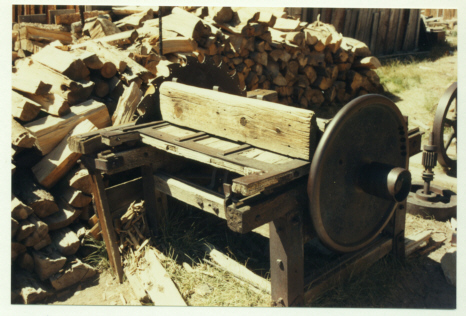

    Hier eine "abschreckende" Kreissäge aus einer Geisterstadt in USA (Bodie). Durchmesser Sägeblat ca. 1m!
