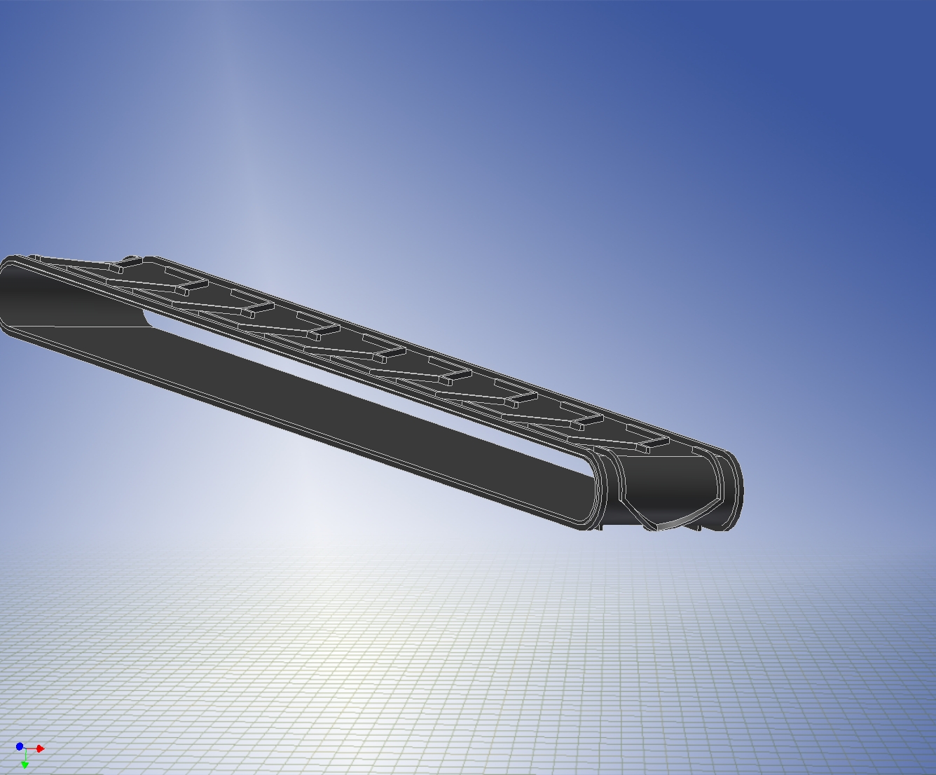

Ich möchte auf einen Förderbandgummi eine Prägung aufbringen.
Nur kann ich das nur in Einzelschritten, weil die Flächen nur einzeln anzuwählen sind, aber nicht die gesamte Förderbandoberfläche.
Gibts da einen Trick? Bzw. kann man vielleicht die Oberflächen "vereinen"?

Ein Schuss in's Blaue, da ich nicht genau weiss was Du erreichen willst:
Wenn eine Fläche bzw. ein Förderband aus einem Spline aufgebaut ist, müsste die gesamte Fläche auf einmal erkannt werden.

Prägung umlaufend ist wie Abwicklung rückwärts.
Abwicklung geht nicht mit Spline- und Ellipsenform.
=> Prägung umlaufend auf Spline- und Ellipsenform geht nicht.

Hm, habs grad mal probiert und leider- er nimmt die Flächen wieder einzeln an.

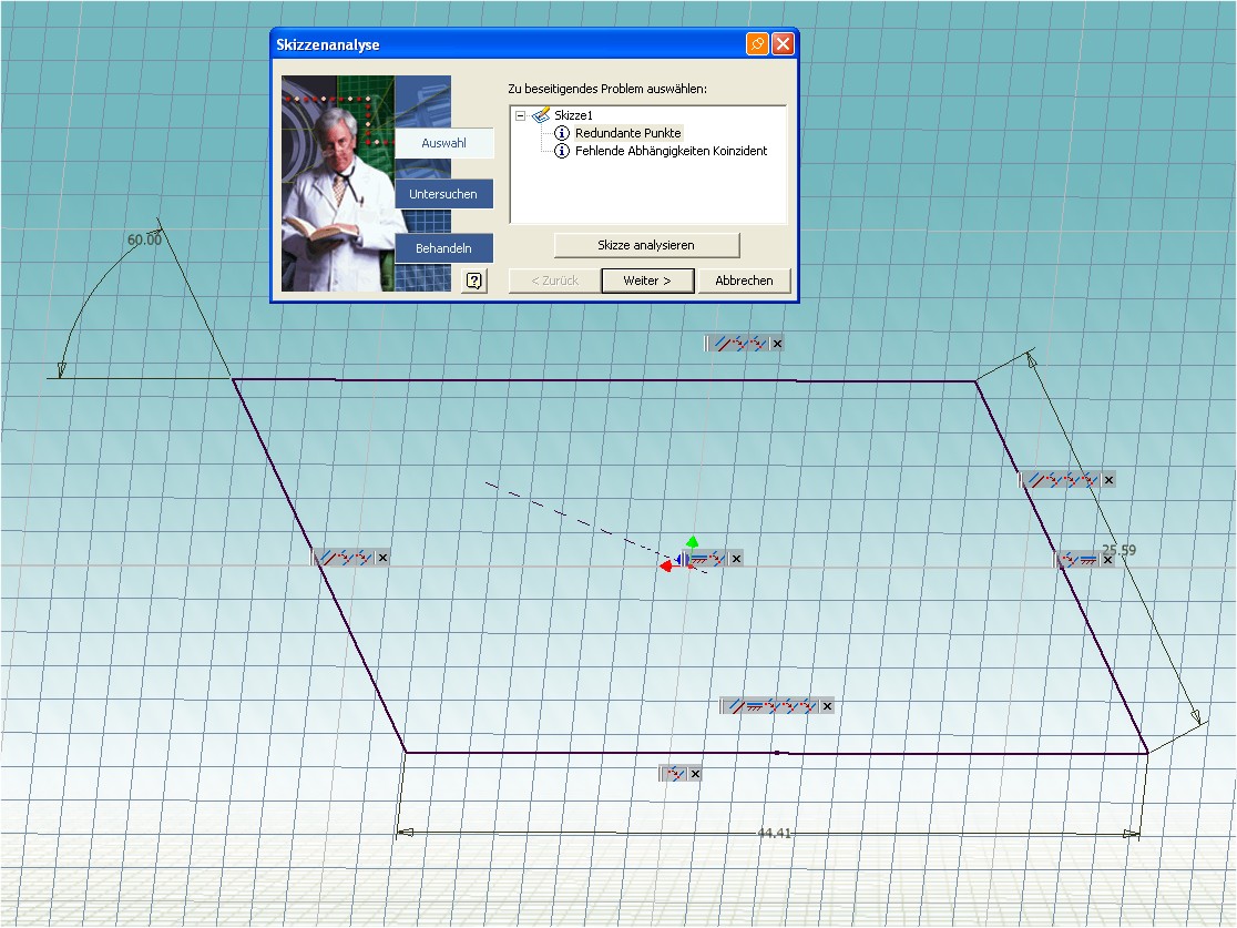

061011-KeinFehlerbeiSkizzenanalyse-IV11.zip
... mit IMHO mustergültig aufgebauter Skizze ...
Hallo Leo,
mustergültig wäre IMHO die Skizze so wie in meinem Anhang aufgebaut. Und da gibt's auch kein Mecker vom Skizzen-Oberarzt.
Aber warum sich bei deinem Weg die Analyse selbst ein Beinchen stellt, kann ich dir auch nicht sagen.
Kannst ja mal beim QA-Team nachfragen ...

erstellt am: 11. Okt. 2006 12:08    Editieren oder löschen Sie diesen Beitrag!  <-- editieren / zitieren -->   Antwort mit Zitat in Fett Antwort mit kursivem Zitat    Unities abgeben: 1 Unity (wenig hilfreich, aber dennoch)2 Unities3 Unities4 Unities5 Unities6 Unities7 Unities8 Unities9 Unities10 Unities Nur für Steinw 10 Unities + Antwort hilfreich
Hallo Michael,
Ich weiss dass es immer wieder einen WA gibt.
Ich habe für mich persönlich die Skizzenversion mit der Diagonalen als Liebling herausgearbeitet, umsomehr hat's mich verblüfft als mich der Eberhard dann auf diesen Fehler aufmerksam gemacht hat.
Ich vermute ja dass da das Analysetool zu übereifrig ist und garkein Fehler vorliegt.

erstellt am: 11. Okt. 2006 12:09    Editieren oder löschen Sie diesen Beitrag!  <-- editieren / zitieren -->   Antwort mit Zitat in Fett Antwort mit kursivem Zitat    Unities abgeben: 1 Unity (wenig hilfreich, aber dennoch)2 Unities3 Unities4 Unities5 Unities6 Unities7 Unities8 Unities9 Unities10 Unities Nur für Steinw 10 Unities + Antwort hilfreich
Will ich aber ein Parallelogramm halbwegs zum Ursprung anordnen, gibt's wieder 'ne Fehldiagnose vom Dokter.
Grad' wie im richtigen Leben auch ..

erstellt am: 11. Okt. 2006 12:28    Editieren oder löschen Sie diesen Beitrag!  <-- editieren / zitieren -->   Antwort mit Zitat in Fett Antwort mit kursivem Zitat    Unities abgeben: 1 Unity (wenig hilfreich, aber dennoch)2 Unities3 Unities4 Unities5 Unities6 Unities7 Unities8 Unities9 Unities10 Unities Nur für Steinw 10 Unities + Antwort hilfreich
061011-WAKeinFehlerbeiSkizzenanalyse-IV11.zip
... Ich weiss dass es immer wieder einen WA gibt. ...
Ne, ein WA ist das nicht, Leo. Das ist der von mir bevorzugte und in meinen Schulungen empfohlene Weg.
Einen WA habe ich hier mal angehängt. Meckert auch nicht ...
Und, Walter, damit geht auch dein Parallelogramm ohne Mecker.
Aber schön finde ich so einen WA nicht. Nur um das gleich mal klarzustellen.
... Ich vermute ja dass da das Analysetool zu übereifrig ist und garkein Fehler vorliegt.
Das vermute ich allerdings auch.

Wie sieht denn das Förderband aus und wie die Prägung? Was spricht gegen abschnittsweise Prägung?

Hehehe, Danke für die Fotos, aber eigentlich meinte ich die Skizze bzw. Zeichnung in der DIVAScherzhafte Bezeichnung für Inventor IV.
Oder sind diese auch Schrittweise gemacht worden.
Jetzt hab ich es schrittweise erstellt. Dagegen spricht, dass die Länge des Bandes und der Rollendurchmesser der Antriebsrolle erst angepasst werden müssen und ich somit immer wieder Fehlermeldungen vom Band erhalte, bzw. ich immer neu die Prägung aufbringen muß, da sonst Lücken entstehen.
Klar gehts so auch, aber halt wesentlich umständlicher, weil ich 4 Mal das selbe erstellen, und dann auch noch die Überstände wegextrodieren muß. - Das bei jeder Änderung!
Wenn ich die Prägung auf einmal erstellen könnte gings einfacher.
Als Inventor Dummy hat mir die Skizzenanalyse geholfen, das Skizzieren zu lernen. Wie Leo verwenden auch viele andere das Prinzip mit der Diagonalen und so bin ich zufällig auf diese Fehlermeldung gestossen.
Die Methode wie von Michael Puschner gezeigt, halte ich persönlich für die beste

Original erstellt von frovo:
Kurz noch eine Rückfrage zur Skizze des Quarders,
warum macht ihr das nicht über Symmetrie? ...
Weil man dazu zwei Spiegelachsen benötigt und noch zwei Spiegelabhängigkeiten über drei Elemente. Das ist nicht nur unötige Klickerei sondern auch mit Kanonen auf Spatzen geschossen. Wer dazu dann auch noch die Ursprungsachsen projiziert, spiel mit dem Feuer. Auch wenn es so in der einschlägigen Literatir zu finden ist und es daher in vielen Schulungen so gezeigt wird. Warum ich dieser Meinung bin ließt man z.B. hier.
... Seit Iv 11 braucht man ja auch keinen Punkt im Ursprung mehr.
Doch den projizierten Urprungspunkt braucht man schon. Nur weil man ihn halt braucht, projiziert ihn IV11 jetzt auch automatisch, wenn man's in den Optionen so einstellt.

Ok, nun meine Lösung.
Die Basis ist die abgeleitete Komponente, was den späteren Zusammenbau mit den Rollen erleichtern kann.
Pic 1:
Die Lage und der Duchmesser der Rollen werden festgelegt, sind dann in dieser Skizze änderbar.
Pic 2
Eine zweite Skizze (kann man, muß man nicht) Eine Bandkontur wird skizziert, einfach frei.
Pic 3:
Diese zweite Skizze wird auf die Rollen gelegt, diese werden in die zweite Skizze projiziert.
Pic 4:
Zwei Versatzlinien werden erstellt, die innere ist die Banddicke, die äussere die Noppenhöhe.
Pic 5
Skizze verlassen, es schadet nicht, sich über die Länge zu informieren mit Kontur messen. Diese IPT jetzt abspeichern.
Pic 6:
Neues Bauteil, Skizze gleich wieder verlassen, abgleitete Komponente und die vorherige Skizze holen. Die äussere Kontur (für die Noppen) extrudieren auf gewünschte Breite.
Pic 7:
Eine kleine Trennskizze erstellen und die Kontur auftrennen. Ob’s nötig ist, kann man streiten.
Pic 8:
Skizze auf eine gerade Aussenfläche neben der Trennfuge, die Noppe skizzieren.
Pic 9:
Überschlagen, wie viele Noppen es maximal werden sollen, Reihe aufsetzen, geht hier auch in der Skizze ganz gut.
Pic 10:
Skizze verlassen, oben im Menue „Konvertiren Blech“ wählen, Funktion Ausklinkung, jeztt (manuell) die Noppenkonturen wählen, daß es ggf. zu viele sind, stört nicht. Blechdicke sollte der Noppendicke entsprechen, damit die Aussparungen auch durchgehen.
Den Haken bei „Über Biegung hinweg“ machen.
Pic 11:
Die Negativnoppen laufen rundum.
Pic 12:
Und wieder den Spalt schließen, die Skizze von vorhin einfach wieder verwenden. Abspeichern.
Pic 13:
Neues Teil, wieder Skizze verlassen, abgeleitete Komponente, jetzt Band- und Noppenkontur wählen und extrudieren auf Bandbreite. Und gleich wieder speichern.
Pic 14:
Neuen Zusammenbau öffnen, Band und Noppen einfügen.
Pic 15:
Zusammenbauen, wie es später zusammengehört, damit man es besser sieht, hab ich hier ein wenig geschummelt. Speichern.
Pic 16:
Neues (und letztes) Teil, wieder abgeleitete Komponente von diesem Zusammenbau, das Noppenteil auf Minus (Abziehen) stellen, dann bleibt das fertige Teil übrig.
Änderungen jetzt an der Masterskizze, wenn von da auch die Rollen abgeleitet sind, passen Band und Rollen zusammen.
Ist das nicht eine echte „murphy-Lösung“, oder geht’s noch umständlicher?

erstellt am: 12. Okt. 2006 11:42    Editieren oder löschen Sie diesen Beitrag!  <-- editieren / zitieren -->   Antwort mit Zitat in Fett Antwort mit kursivem Zitat    Unities abgeben: 1 Unity (wenig hilfreich, aber dennoch)2 Unities3 Unities4 Unities5 Unities6 Unities7 Unities8 Unities9 Unities10 Unities Nur für Steinw 10 Unities + Antwort hilfreich
Hi Murphy!
Genial!
Ein kleiner Verbesserungsvorschlag:
Die Reihenanordnung in der Skizze ist mühsam zu selektieren.
Zuerst ein Element mit Ausklinkung "über Biegezone hinweg" erstellen, auch wenn diese Ausführung noch in der Ebene ist.
Anschließend eine normale Reihenanordnung, aber die Option "angepaßt" verwenden.
lg
Tom
