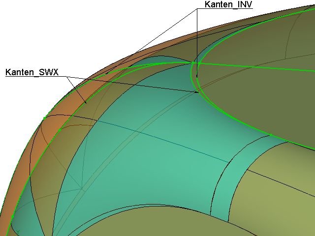

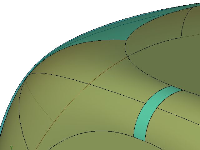

Hallo zusammen.
@Michael: vielen Dank für die STEP-Datei.
Wie Matthias schon vermutet hat: es sind im wesentlichen die Kofferecken (Bild Verrundung_Standard). SolidWorks erzeugt an den Deckflächen (R24) keinen Radius von 24 mit der Standard-Verrundungs-Funktion. Außerdem ist die erzeugte Krümmung dieser verrundeten Fläche stärker als beim Inventor(-Teil).
Das hat mir keine Ruhe gelassen  . Ich habe eine Variante erstellt, in welcher ich die 'Kanten' mit einer Flächenauftrennung erzeuge, dann die nicht benötigen Flächen lösche. Anschließend mit einer Flächenfüllfunktion wieder schließen (mit tangentialem Übergang). Dann sieht es 'Eurem' Teil schon ähnlicher (Bild VerrundungMitPatch).
Beste Grüße,
Ralf
