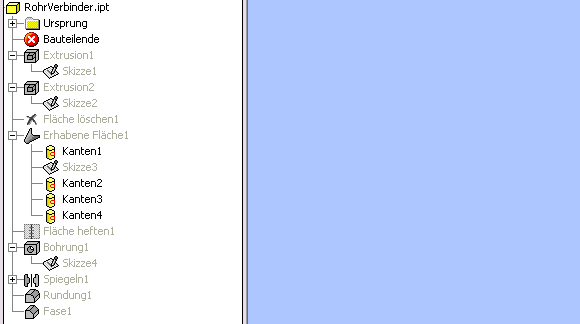

MAI WETTBEWERB
Willkommen zum IVNGWC 2005 Wettbewerb ...
Einsendeschluss für die Aufgabe dieses Monats ist der 20. Mai 2005.
Es gibt für jeden Versuch, der eingeschickt wird, Punkte. Wer aber nichts einschickt, bekommt auch keinen Punkt, was sich im Jahresendergebnis negativ auswirken wird.
Starthinweis: Das Zeichnungsblatt ist metrisch bemaßt und nach europäischer Projektionsmethode (1 bzw. E) dargestellt.
Folgende einfache Regeln sind zu beachten:
1 - Zeichnungsblatt ausdrucken, aber nicht ansehen!
2 - In Inventor ein neues Bauteil mit einer leeren Skizze beginnen (Einheit = mm)
3 - Die Zeichnung mit der Rückseite nach oben auf den Tisch legen und die Uhr stellen. Die Zeichnung umdrehen und das Modell so schnell wie möglich erstellen. Wenn man fertig ist, sollte das Volumen in den iProperties bei der Genauigkeitsstufe "sehr hoch" (nicht die Schaltfläche "Aktualisieren" verwenden) den auf der Zeichnung angegebnen Wert anzeigen.
Erste Priorität hat das richtige Volumen eines korrekten Modells in den physikalischen Eigenschaften bei der Genauigkeitsstufe "sehr hoch".
Zweite Priorität hat die schnellste Zeit.
Wer kann es am schnellsten modellieren? (Aber nicht mogeln - man ist nicht zufrieden, wenn man der Schnellste ist, aber weiß, dass man gemogelt hat! Jeder könnte es bei einen zweiten Versuch mindestens 50% schneller schaffen.)
Das fertige Modell bitte unter Angabe der benötigten Zeit und eventueller Bemerkungen direkt per eMail (um es geheim zu halten) an Peer Hoffmann ph@ambu.com zur Bewertung einsenden!
Hinweis: Bitte folgende Regeln zum versenden der Dateien beachten!
1 - Die Bauteilende-Marke im Browser unter den Ursprungs-Ordner ziehen
2 - Winzip (www.winzip.com) oder Winrar (www.rarlab.com) benutzen um die Dateigröße zu minimieren
Bitte auch die nachfolgenden Beiträge mit den aktuellen Punkteständen beachten, in denen brandaktuelle Nachrichten über die Aufgabe stehen können.
Ich werde die Ergebnisse und den Punktestand hier veröffentlichen, wenn der "Wettbewerb" beendet ist.

RohrVerbinder-STEP.zip
Original erstellt von Ralf Tide:
... Könnt' mir einer von euch vielleicht mal 'ne STEP-Datei von der Lösung schicken ...
Na klar, Ralf, gerne, hier ist sie ...
Und deine Idee mit dem Video habe ich auch gleich aufgegriffen.
Mit "Fläche ersetzen" wär's auch gegangen. Aber mir gefällt ein offenes Volumen besser, weil man da mehr sieht.
Michael Puschner

Ralf Tide
Beiträge: 4999
Registriert: 06.08.2001
erstellt am: 24. Mai. 2005 06:53    Editieren oder löschen Sie diesen Beitrag!  <-- editieren / zitieren -->   Antwort mit Zitat in Fett Antwort mit kursivem Zitat    Unities abgeben: 1 Unity (wenig hilfreich, aber dennoch)2 Unities3 Unities4 Unities5 Unities6 Unities7 Unities8 Unities9 Unities10 Unities Nur für Michael Puschner 10 Unities + Antwort hilfreich
Original erstellt von Charly Setter:
...mit den Kofferecken...Ein etwas anderer Algorithmus im CAD-Kern, und das war´s
Hallo zusammen.
@Michael: vielen Dank für die STEP-Datei.
Wie Matthias schon vermutet hat: es sind im wesentlichen die Kofferecken (Bild Verrundung_Standard). SolidWorks erzeugt an den Deckflächen (R24) keinen Radius von 24 mit der Standard-Verrundungs-Funktion. Außerdem ist die erzeugte Krümmung dieser verrundeten Fläche stärker als beim Inventor(-Teil).
Das hat mir keine Ruhe gelassen  . Ich habe eine Variante erstellt, in welcher ich die 'Kanten' mit einer Flächenauftrennung erzeuge, dann die nicht benötigen Flächen lösche. Anschließend mit einer Flächenfüllfunktion wieder schließen (mit tangentialem Übergang). Dann sieht es 'Eurem' Teil schon ähnlicher (Bild VerrundungMitPatch).
Beste Grüße,
Ralf
