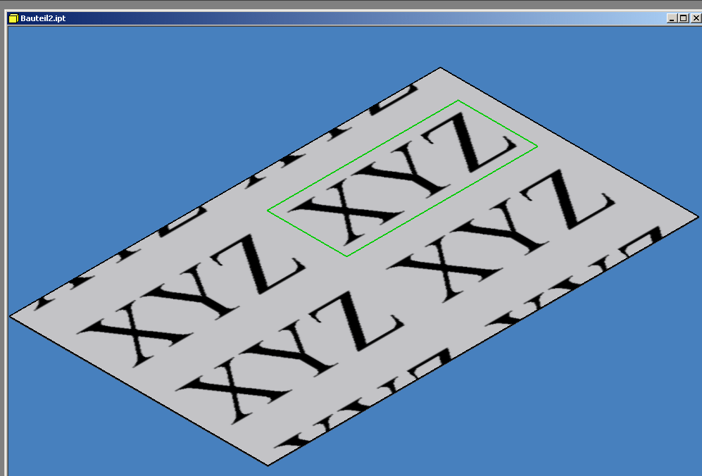

Hallo Leute,
ich bin Blind, macht mich sehend.
Ich habe das Forum nach diesem Thema durchforstet (nicht von Anfang bis Ende) und habe manche Antwort dazu  gefunden.
Wie z.B.http://ww3.cad.de/foren/ubb/Forum50/HTML/002811.shtml
ist der Befehl AUFKLEBER wie dort von Caviga beschrieben nur für Inventor 6 verfügbar. Ich arbeite mit IV 5.
Wer hilft mir weiter???
Gazelle

Hallo Gazelle
Im IV5 geht es nur über die Textur.
Deine Bitmap in \Programme\Autodesk\Inventor 6\Textures\surfaces
kopieren.
Im IV5 dann das Bauteil oder Teile davon mit dieser Textur überziehen.
Keine möglichkeit Bitmap zu positionieren.
Begrenzt Scalierbar.
Viel Spaß.
Gruß Peter

Mal wieder eine "Murphy-Lösung":
Passend großes "Blech" als normale IPT machen, 0.1 dick und das dann drauf, gibt also eine iam. Der Aufkleber ist dann dort, wo er hin soll, kann auch abgerundete Ecken oder fast jede Form kriegen.
Wenn die Bitmap nicht mitspielt, dann eben in einem externen Proggi  passend zurechtmachen.
Daß ich das so mach, hat einen einfachen Grund: Die Stückliste...

ja und ich mache da eine Kombi aus den beiden Oberen
Blech mit dem Surface von kasti überziehen und dann den Teil "ausstechen", der genau einmal dem Aufkleber entspricht.
Toll ist das nicht, aber ein kleines Bisschen besser als dafür den 6er kaufen...

Doch, das ist schon eine gute Lösung, die Stückliste ist in Ordnung und man kann den Aufkleber sowohl vom Platz her als auch in der Größe sauber hinlegen.
Hier mal 2 Bilder, das erste zeigt den Aufkleber auf einem Brett, das zweite das "Ausstechen" eines geeigneten Aufklebers. Das Blech also erst mal schön groß machen und danach die Bitmap als Oberfläche drauf. IV legt das ein wenig unglücklich drauf, also kacheln lassen, wie im zweiten Bild zu sehen und den gewünschten Bereich ausschneiden.
Der kommt dann auf's Teil. Man könnte natürlich auch irgendwelche Schriften oder Firmenlogos nehmen, es müssen nur Bitmaps sein.

@murphy
Dankeschön! Du hast genau illustriert, was ich meinte!
So macht Teamwork Spaß!

Original erstellt von murphy:
Passend großes "Blech" als normale IPT machen, 0.1 dick und das dann drauf, gibt also eine iam.....
nein, diesmal ist das keine "Murphy-Lösung",
für 5.0 und 5.3er Freaks ist das Standard!
Schönen Sonntag!
