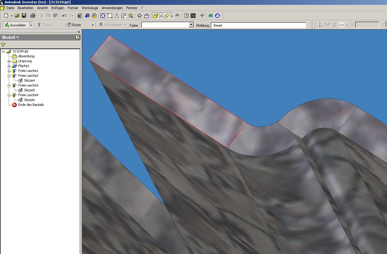

erstellt am: 15. Jan. 2003 12:41    Editieren oder löschen Sie diesen Beitrag!  <-- editieren / zitieren -->   Antwort mit Zitat in Fett Antwort mit kursivem Zitat    Unities abgeben: 1 Unity (wenig hilfreich, aber dennoch)2 Unities3 Unities4 Unities5 Unities6 Unities7 Unities8 Unities9 Unities10 Unities Nur für Cagiva 10 Unities + Antwort hilfreich
Original erstellt von Cagiva:
Holst du kleinere Werte als nach DIN berechnet wird dein Teil beim Kanten reißen (spreche aus Erfahrung)
stimmt, man kann es bei 5.3 aber schon im Modell sehen bevor Schrott gekantet wurde. Weit vorrausgedacht von dem Blechmodulprogrammierer.
(Ein Fehler kann es nicht sein, sonst wär ja 'ne Warnung im Browser und der Abwickler hat auch nicht gemeckert)

Scheint so als hättest Du ein neues Feature gefunden!
