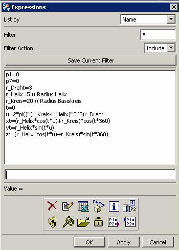

Hallo ihr Spezialisten,
ich habe bis jetzt kaum Erfahrung in der Bauteilmodellierung mit UG. Nun haben wir vor kurzem auf das CAD-System UG NX2 umgestellt und ich
möchte nun mal eine Ringfeder modellieren.
Kann mir jemand einen Tip geben, wie das geht, bzw. ob dies unter UG NX2 überhaupt möglich ist?
Viele Grüsse
Hardy

Hallo Thomas,
unter Ringfeder versteht man bei uns eine Spiralfeder, die zu einem kreisförmigen Ring zusammengefügt wurde.
Zum (hoffentlich) besseren Verständnis habe ich ein kleines Bild beigefügt.
Ich weiß allerdings nicht, ob sich eine solche Feder mit den Standardtools erstellen läßt
Viele Grüsse
Hardy

Hardy
IT Business Consultant
Sehen Sie sich das Profil von Hardy an!   Senden Sie eine Private Message an Hardy  Schreiben Sie einen Gästebucheintrag für Hardy
Beiträge: 23
Registriert: 19.03.2002
erstellt am: 10. Nov. 2003 08:16    Editieren oder löschen Sie diesen Beitrag!  <-- editieren / zitieren -->   Antwort mit Zitat in Fett Antwort mit kursivem Zitat    Unities abgeben: 1 Unity (wenig hilfreich, aber dennoch)2 Unities3 Unities4 Unities5 Unities6 Unities7 Unities8 Unities9 Unities10 Unities
Vielen Dank für den Hinweis.
Hilft mir aber nur bedingt weiter, da ich ein Druckfeder benötige, die zu einem Ring geformt ist.
Trotzdem vielen Dank
Hardy

Hallo zusammen!
Wollte nicht locker lassen und habe (siehe Bild)
mit der Funktion "Regelkurve" eine Helix
hinbekommen die zu einem Kreis gebogen ist.
Durch entsprechende Parameteränderung bekommt
man Radius, Steigung u.s.w entsprechend hin.
Auch eine nichtkonstante Steigung- bzw. Radius
sind möglich.
Grüsse von Niederrhein
uger

erstellt am: 17. Feb. 2004 08:18    Editieren oder löschen Sie diesen Beitrag!  <-- editieren / zitieren -->   Antwort mit Zitat in Fett Antwort mit kursivem Zitat    Unities abgeben: 1 Unity (wenig hilfreich, aber dennoch)2 Unities3 Unities4 Unities5 Unities6 Unities7 Unities8 Unities9 Unities10 Unities
Hallo Uger,
vielen Dank für deine Lösung. Funktioniert prächtig. Ich kam leider erst jetzt dazu, deinen Lösungsvorschlag auszutesten, da ich mich bis jetzt noch nicht mit Regelkurven auskannte.
Ich habe im Anhang mal die Expressionbox beigefügt. Weiß vielleicht jemand, wie ich den Parameter u so eingrenzen kann, dass der Wert immer ein ganzzahliges Vielfaches von 360 ist?
Viele Grüsse
Hardy

Original erstellt von Hardy:
.... Weiß vielleicht jemand, wie ich den Parameter u so eingrenzen kann, dass der Wert immer ein ganzzahliges Vielfaches von 360 ist?.....
In der Online-Hilfe von UG gibt es unter "Syntax der Ausdrücke"
eine Aufstellung aller Funktionen die in Ausdrücken verwendet
werden können.
Dort gibt es auch "floor" (zum Abrunden)und "ceil" zum
"Aufrunden".
Hoffe, das hilft weiter....
uger
