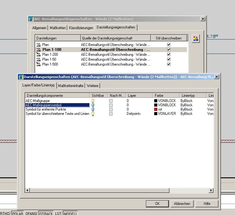

    Das Maßgruppensymbol(dieses komische Zeichen neben der Bemaßungslinie) muss noch aus (*.jpg)
    .. das ist ja sicher nur eine Einstellung im Bemaßungsstil o.ä. oder?

    hi britt,
    das maßgruppensymbol stellst du wie folgt ab: bem. mit rechter maustaste anklicken (oder über stilmanager gehen) und dann wie im bildanhang die glühbirne an richtiger stelle ausknipsen.
    auch wenn ich lothar rechtgebe, rate ich euch dringendst dazu, euch noch weiter mit der adt-bemaßung zu beschäftigen, denn alles was in richtung acad-pur geht ist ein definitiver rückschritt für euch.
    auch wenn es am anfang eben noch wehtut...
    viel erfolg
    gruß mario

    Hallo Mario,
    danke für die Anleitung.. hat prima geklappt.. wieder was dazugelernt!
