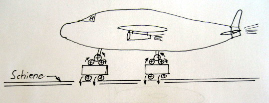

In der theoretischen Versuchsanordnung ist ein logischer Fehler, der  eine denkbare Lösung ausschliesst.
Wie wäre es mit einem anderen Denkansatz, der etwas lösungsorientierter ist? Beispielsweise in der Art, dass unter den Flugzeugrädern je ein schienengeführter Flachwagen mit geringstem Rollwiderstand sitzt. Auf den Flachwagen befinden sich die gegenläufigen Walzenpaare (wie bei der Bremsenprüfanlage für PKWs). Die Schienenstrecke ist schnurgerade und ausreichend lang.
Diese Anordnung wäre bis zu einem Gewissen Grad im Feldversuch machbar (es müsste ja nicht mit einem A380 geprobt werden).
Im Unterschied zum bisher verwendeten Denkmodell gäbe es dann die Möglichkeit, die von dem Düsenantrieb erzeugte Schubkraft (den Abstosseffekt des Triebwerks von der Umgebungsluft) tatsächlich umzusetzen.  Und dann müsste die Frage lauten, ob die Reduzierung bzw. der Wegfall des Rollwiederstandes den Start erleichtert oder erschwert.
Nehmen wir den alten Versuchsaufbau, wird zwangshalber das Flugzeug aus dem Rollenwerk heraushopsen, da die Beschleunigung des Flugzeuges auf dem  Abstosseffekt des Düsenantriebs zur der Umgebungsluft basiert und nicht durch die Aufhebung des Rollwiderstandes am Fahrwerk neutralisiert werden kann.
Meiner Meinung nach würde das Flugzeug auf der Schienenkonstruktion abheben.
Gruss Andreas

Auch der Gesamten Abteilung hier ist nicht gelungen zu klären ob sich eine Wechselwirkung zwischen umdrehungsgeschwindigkeit der Reifen und einer  resultierender Kraft auf die Achse des Rades in Richtung der Laufbandbewegungsrichtung einstellt, in dem Fall gewinnt nämlich das Laufband mit unendlich viel Power gegen die Düsen mit Begrenzter power und Flugzeug bleibt am Boden.
Um es mit dem Plattenteller zu sagen der hier vorgeschlagen wurde: Stelle ich das Modellauto auf den Plattenteller und hänge einen Kraftmesser an, Schalte den Plattenteller ein, messe ich sehr wahrscheinlich eine Kraft, die irgendwie mit der Rollreibung und der Lagerreibung einhergeht. Erhöht sich diese Kraft nun in Abhängigkeit der drehgeschwindigkeit des Plattentellers hat unser flugzeug schon verlohren. tut sie es nur bis zu einem Maximalwert und bleibt dann konstant egal wie schnell der Venylbeschleuniger auch dreht, könnte das Flugzeug im Abhängigkeit zum Tisch auf dem Der Plattenspieler steht fahrt aufnehmen (damit auch zur umgebenden Luft) und sie Kiste hebt irgendwann auch ab.
Spritsparend ist das ganze aber nicht.
