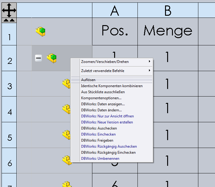

Guten Abend,
ich bin am verzweifeln. Ich suche schon mehrere Stunden nach einer Antwort für mein Problem.
Bin aber noch nicht fündig geworden.
Vielleicht kann mir hier im Forum jemand helfen.
Ich möchte für meine Baugruppe, die wiederum aus Unterbaugruppen und Einzelteilen besteht eine Stückliste erstellen die mir die absoluten Stückzahlen der verbauten Einzelteile, Unterbaugruppen und Baugruppen wiedergibt.
Ich habe es auch schon mit der Baugruppenvisualisierung probiert.
Das Ergebnis hier ist aber nicht genau das was ich benötige. Bei der Baugruppenvisualisierung werden alle Teile und BG gezählt, auch die die aus der Stückliste ausgeschlossen sind. Vielleicht gibt es auch eine Möglichkeit diese Teile und BG auszuschließen.
Beispiel:
1x Baugruppe1
1x Unterbauruppe1 (verbaut in Bauruppe1)
2x Baugruppe2
7x Einzelteil1 (da dieses 2x in Baugruppe2 und 1x in Baugruppe1 und 1x in Unterbaugruppe1 verbaut ist)
Weiß jemand einen Tipp?

das habe ich gemacht.
-Oberste Ebene: keine Unterbauruppen und deren Einzelteile
-Nur Teile: Es Fehlen die Baugruppen
-Mit Einzug: Baugruppen und Einzelteile werden gelistet. Jedoch ist die Stückzahl nicht die Gesamtstückzahl. Es wird bei Einzelteilen nur die Menge in der verbauten Baugruppe angezeigt. Ist die Baugruppe jedoch mehrfach vorhanden muss auch das Einzelteil mehrfach vorhanden sein. Ich möchte immer die absolute Anzahl der Einzelteile.

so, wie du es möchtest, wird es nicht angeboten. Aber dies hast du ja auch schon entdeckt. Ich denke, du wirst dich entscheiden müssen, was du lieber hättest. Viele arbeiten mit oberste Ebene und machen für jede Baugruppe eine separate Zeichnung mit passender Stüli. Warum willst du es anders machen?

ich möchte die Fertigungszeichnungen der Einzelteile und Baugruppen mittels Makro mit einer Kommisionsnummer und der Menge beschriften und ausdrucken.

meine Idee:
leite die Stückliste mit Einzug nach Excel aus
und lese dir dort mit einem Makro die Stückzahlen zusammen
geht glaube ich am einfachsten

UnterBGs auflösen eine Option? Gilt nur für die Stüli nicht für die BGStruktur!

Hallo dopplerm,
daran habe ich auch schon gedacht.
Nur wenn ich die Stückliste nach Excel exportiere formatiert Excel die Pos. um.
Aus 1.1 wird 1,1. Aus 1.10 wird auch 1,1.
1.1.1 bleibt bestehen.
Ich weiss nicht wie ich die automatische Formatierung abstellen kann.
In VBA bin ich Anfänger, aber das wird schon.

Die Einstellung bei Excel 2010 ist Reiter DATEI, OPTIONEN dort auf Erweitert und dann das Häkchen bei "Trennzeichen vom Betriebssystem übernehmen" deaktivieren und bei Dezimaltrennzeichen das Komma durch den Punkt ersetzen.
