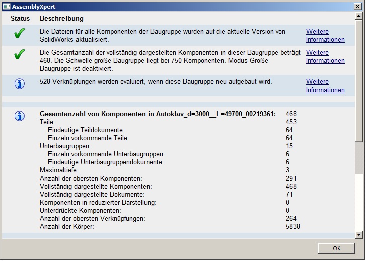

Wir sprechen hier Zum Beispiel über so eine Größenordnung
Die Baugruppe macht nicht viele Probleme..
Das Part darin allerdings schon. Und die zeichnung für die BG geht auch in die Knie..
Nachdem ich die Statistik des Parts geprüft hatte, ist mir klar geworden das es an dem Muster liegt, welches sich auf die Oberfläche des Schräg liegenden Parts ausrichten sollte..(22sek aufbauzeit) Da mir keine Alternative bekannt ist, zog ich es vor eine Konfiguration zu erstellen, in der dieses Muster unterdrückt ist, die ich dann in der BG verbaute.
Es läuft besser aber auch nicht ohne Warterei.

Die erste Frage, die sich mir direkt stellt ist: was bedeutet für euch Performance. Du schreibst nur sehr subjektiv Gefühle (Es läuft besser aber auch nicht ohne Warterei), leider keine weiteren Zahlen in Sekunden oder Minuten. Das der Aufbau (mit einem STRG-Q? Oder per Makro ein Fullrebuild auf alle Ebenen?) 22 Sekunden schneller ist klingt schon nach einem recht mächtigen Modell - oder sprechen wir von der Zeichnung? Und wenn von der Zeichnung welche Typen von Ansichten? Und wie viele davon?
Du schreibst auch nicht bei was ihr da sonst wartet; Aufrufen, Blattwechseln, Durchrechnen, Speichern, Exportieren, Bemaßen, Beschriften, träge Reaktion des Grafikaufbaus, langsames Aufbau des Propertymanagers usw. ... Oder sind es "nur" die Aufbauzeiten des Modells?
Unterm Strich ist es ohne die Modelle/Zeichnungen/Arbeitsablauf zu sehen recht schwierig zu beurteilen, ob ich das als performant oder lahm bezeichnen würde. Noch was anderes ist ja euer eigenes Gefühl oder Erwartungen. Im Modellbereich der Aufbau eines Komponentenmusters mit 22 Sekunden bei dieser Baugruppengröße (für mein Verständnis eine mittelgroße bis große Baugruppe) finde ich schon happig, ihr habt ja durchaus einen Rechner, der guten Durchsatz hat. Die 528 Verknüpfungen auf oberster Ebene finde ich etwas viel, vor allem, wenn mit Mustern gearbeitet wird, aber sonst ... wie gesagt, ist schwer zu sagen.

Ja es ist schwierig ohne das Modell zu sehen, nur leider darf ich es nicht hochladen.
Das "Problem" an sich haben wir an den Support geschickt und warten erst mal ab was die so dazu sagen.
Ok ich werde mal etwas genauer:
Ich muss in meinem Part mind. 25 sekunden (eben gestoppt) warten wenn ich auf Skizze bearbeiten klicke (von einem Feature, egal welches) und 15 sekunden wenn ich die skizze beende. 14 sekunden um ein Feature im Baum anderswo abzulegen. das nur mal so zur zeitmessung.
Viel länger dauert es bei Baugruppen anderer Maschinen, wenn man zb im Part was geändert hat und dann zur BG wechselt, da kann man schon mal nen Kaffee trinken gehen.
Das Schlimmste was bisher war, ist eine Maschine die man 5 Std versucht hat aufzumachen (die Zeichnung davon) um davon eine PDF zu erzeugen.
Irgendwas stimmt da nicht und wir sind mit dem Support im Gespräch.
Die Frage war "einfach" nur, wie machen es die Anderen mit großen Baugruppen, vielen Teilen, vielen Features, ohne externe Referenzen, lokale Bearbeitung. Ich hatte in meinen 10 Jahren SWXSolidWorks noch nie Probleme mit den Aufbau/Ladezeiten von SWXSolidWorks. Erst hier. Deswegen kann ich mir kaum vorstellen das wir gravierende Fehler beim Aufbau eines Parts machen.
Blöd ohne Beispiel ich weiß
Aber ich sollte trotzdem fragen..

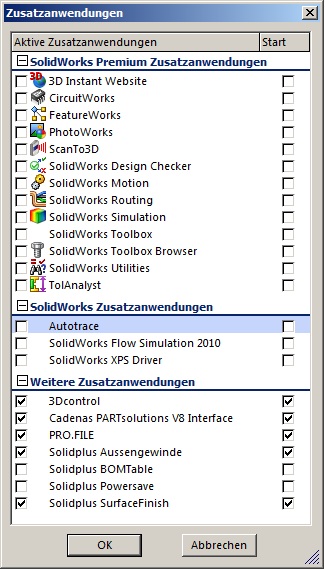

Die Beschreibungen klingen für mich, als hättest Du die Zusatzanwendung Photoworks gestartet. Sollte dem so sein, dann schalte bitte mal ab und erzähle, ob es besser geworden ist.
Gruß, Torsten

Erst mal ein Bild von den Zusatzanwendungen.
Das ist nicht aktiv.

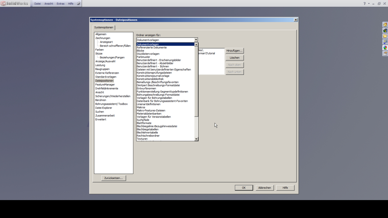

SWXSolidWorks hat die angewohnheit, sich eine menge suchpfade zu holen, wenn man diese nichr händisch wieder raus löscht
hatte mal den fall das SWXSolidWorks beim suchen der teile so vorging:
zuerst im ordner der baugruppe
danach auf dem ordner eigene dateien (welche aber am netzwerk waren in diesem fall
danach erst am richtigen ort

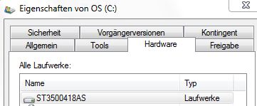

Festplatte 500GB - mehr hab ich nicht rausgefunden..  wo kann man das finden? Gerätemanager sagt nix. und RMT auf C steht auch nix.
Morgen werd ich den Rest testen!

500 Gb, ist also schon mal eine mechanische Harddisk. Muss nicht schlecht sein, könnte sich aber auch negativ auf die performance auswirken.
in den Eigenschaften deiner Festplatte kannst nachgucken welcher typ es ist.
Zu viele Hoffnungen würde ich mir deswegen aber nicht machen. Aber Prozessor ist okay, RAM könnte etwas mehr sein, aber sonst müsste der Flaschenhals Hardware technisch bei der HDD liegen.

RMT-->Eigenschaften-->Hardware

Hallo Sarah77,
was mir gleich bei deinem Screenshot vom Assemblyexpert aufegfallen ist ist die Diskrepanz zwischen Anzahl der Komponenten und der Anzahl der Körper. Der ist wesentlich höher was Rückschluß auf viele Import- Körper gibt. Diese Oberflächenkörper haben teilweise eine sehr lange Ladezeit und lassen sich oft nur durch andere Importformate beheben. Step und IGES sind die gängigsten, Pro/E oder Parasolid sind meisens viel besser was den Import betrifft. Durchforste mal deine BG's danach und schau mal wieviele Flächen in einem Teil sind. Achte dann auch mal auf die Dateigröße dieser Importteile, die sind auch oft sehr groß (> 100MB!)
Ich hoffe ich konnte dir ein bischen helfen!

würde mal eine Systemwartung mit SWXSolidWorks Rx durchführen und alle Temp Verzeichnisse bereinigen.
Dann mal die Dateipositionen in Augenschein nehmen und kontrollieren ob da nicht irgendwo ins Nirwana verwiesen wird.
Auch ist es bei mir z.B. (arbeite mit Cideon SAP Anbindung) von Nöten ab und zu mal, das nur zur Ansicht geladene Datenmaterial
zu löschen.

Du hattest geschrieben, dass ihr viele Import-Teile habt. Wenn diese als Oberflächen-Modelle mit Fehlflächen und vielen Details verwendet werden, kann das die Performance ganz schön runterziehen. Wir haben die Erfahrung gemacht, dass gerade importierte Motoren, viel zu viele Detail mitbringen. Wenn Du das dann mit ein paar ausmodellierten Federn kombinierst...
In Deiner Sysinfo steht, dass ihr eine FX 580 verwendet. Ihr solltet bedenken, dass dies ein Einstiegsmodell ist. Wenn ihr mit größeren Gruppen arbeitet würde ich eine besser GraKa verwenden. Wir haben mit der FX 3800 eigentlich ganz gute Erfahrungen gemacht.
MfG Timo
