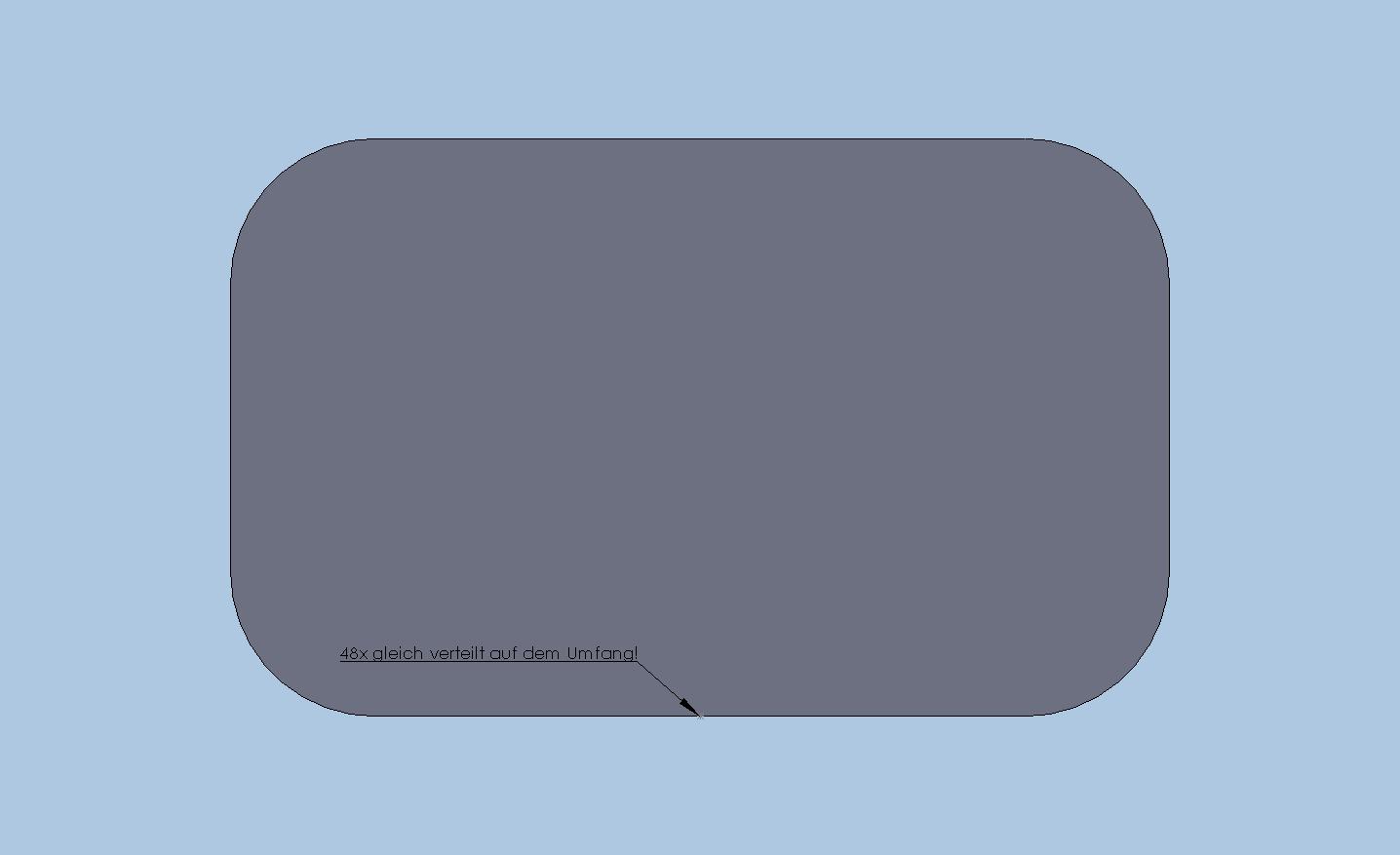

folgendes Problem: Möchte an einem beliebigen Umfang Skizzen-Elemente gleichmäßig aufteilen lassen . Bzw. in einer Baugruppe entsprechend Teile. Gibt es hierfür eine einfache Lösung? Im abgebildeten Fall (Skizze) sollen Skizzenpunkte 46x gleichmäßig aufgeteilt werden. In der Baugruppe sollen Kassetten 46x gleichmäßig um je 5,2° gekippt verteilt werden. Am besten so, dass man alle per Bahnverknüpfung laufen lassen kann.
Dann noch eine zweite Frage zu Ebenen/Ansichten. Kann man in einer Baugruppe die Zuordnung der Ebenen/Ansichten ändern? So, dass man aus einer Draufsicht vorne eine Draufsicht oben erzeugt?
Vielen Dank für Eure Antworten.

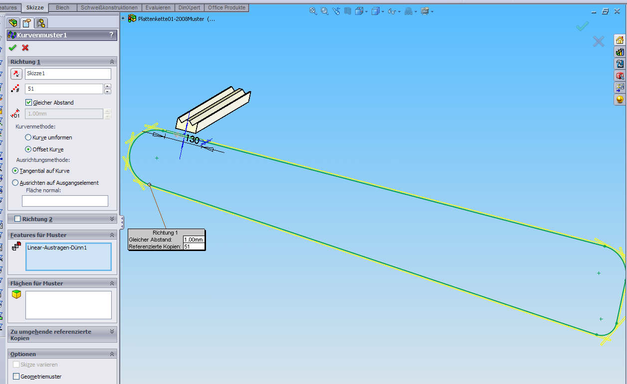

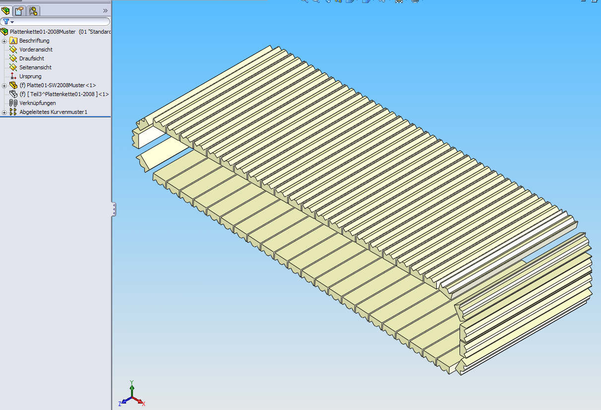

Hallo Klaus,
in folgendem Beitrag wurde das mit der Baugruppe bereits behandelt.
http://ww3.cad.de/foren/ubb/Forum2/HTML/017202.shtml
Ob man dies mit einer Bahnverknüpfung auch noch beweglich hinbekommt, wer weis.
Müsste ich auch erst testen.
Anbei sende ich dir mal die Test-Baugruppe die noch mit SW2008 erstellt wurde.
Ich hab jetzt nur noch SW2009, sodass ich dir nichts aktuelles schicken kann.

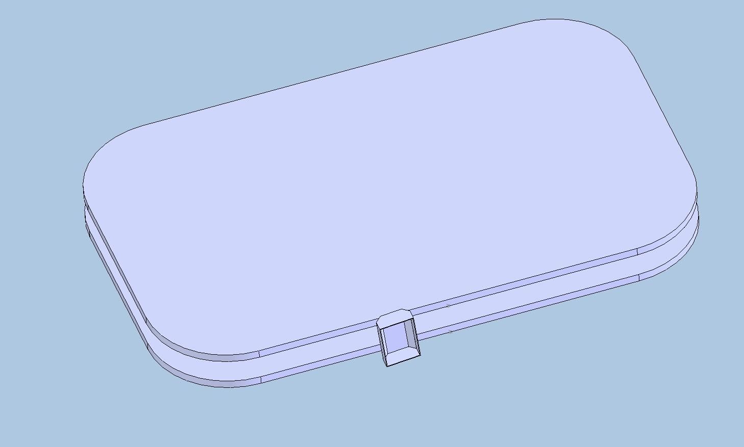

In einer Skizze gibt es kein Kurvengesteuertes Muster.
Deshalb empfehle ich dir z.B. am Umfang deines Bleches eine kleine Linie und damit einen Schnitt zu erzeugen (und wenns nur 2 hundertstel ist). Mit diesem Feature kannst du dann das kurvengesteuerte Muster nehmen.
Wenn du SolidWorks-Dateien hier rein hängst, solltest du entweder ein .txt hinten anhängen, oder das Ding packen. Sonst wird wie in deinem Fall ein 3D-PDF draus.
Grüße,  Andi

danke hat gut funktioniert. Hast du auch einen Tipp für die Skizze? Bzw. das Austauschen der Ebene.
