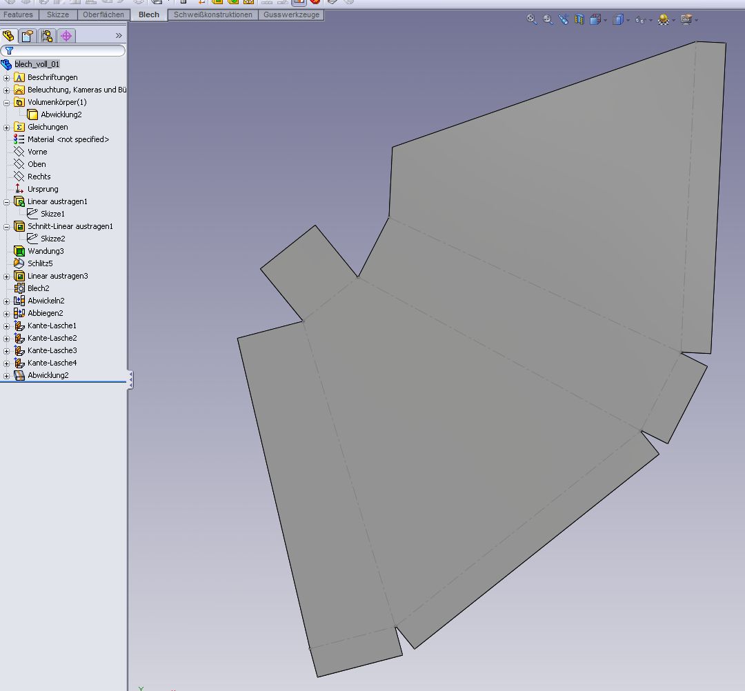

ich versuche schon seit einer Ewigkeit eine Blechkonstruktion umzusetzen. Anbei ist das fertige Modell aus dem Vollen modeliert mal angehangen.
Ich habe schon etliche Male versucht die Sache als Blechteil aufzubauen  und die Volumenkonstruktion in eine Blechversion umzuwandeln. Das blieb alles ohne Erfolg. Kann sich dem jemand annehmen und mal kurz annehmen???

Hi Günter  (SCNR),
ich hab' da mal was aufgezeichnet. Wenn Du dazu geschrieben hättest mit welcher Version Du arbeitest, hättest Du auch Daten bekommen (ist auf alle Fälle vor 2007...)
HTH,
Ralf

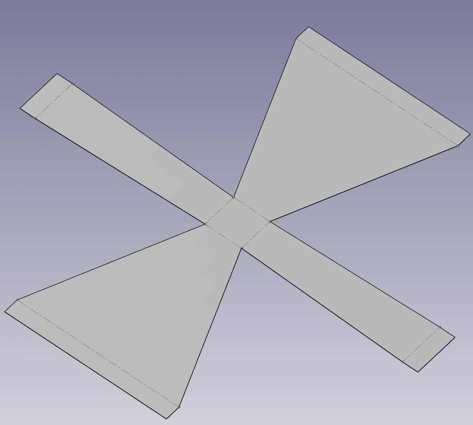

ich habs so gemacht wie in dem Video gezeigt. Prima, funktioniert einwandfrei...
Ich habe aber eigentlich daran gedacht das Blech nicht von oben her aufzuklappen, sondern an den langen Seiten (wegen Materialverschwendung beim Lasern). Das funktioniert aber nicht so wie im Video. Ich bekomme die Meldung, dass keine Biegung gefunden wurde. Warum???

Hab auch ein wenig rumprobiert, aber geht mir nicht anders.....
Ich kann die Stellen schon identifizieren, die er nicht packt und mit ein wenig Nachhilfe gehts dann auch
[edit] Zwei der Schlitze sind nicht komplett duchgeschnitten, die habe ich von Hand nachgeschnitten und der rechteckige Kasten wurde mit Kante-Lasche erzeugt...
Grüße Günter

@Netzer: SolidWorks hat da scheinbar seine Grenzen was das Schlitzfeature angeht. Die Kanten werden nicht sauber geschlitzt. Wenn Du das händisch machst, funktioniert das auch. Einfacher wäre es vielleicht das ganze Teil mit Blechfunktionen aufzubauen.
