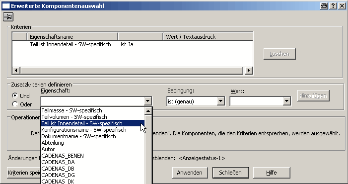

Ich möchte dir aber gerne ein paar Hinweise an die Hand geben, wie du "so etwas" selbst mit SolidWorksfunktionen machen kannst. Zum Ersten das "Aushöhlen" der Baugruppe, das ist ganz einfach: unter Extras/Erweiterte Auswahl ein Kriterium "Innenteil" festlegen und ausführen, schon hast du alle innen liegenden Teile selektiert (siehe Bild). Die dann einfach unterdrücken. Wenn das nicht so richtig erfolgreich ist hast du entweder kein umschließendes Volumen (und dann ist das mit Aushöhlen schwierig, wenn aus dem Pott irgendwo das Wasser läuft) oder du hast Interferenzen in der Baugruppe. Das ganze speicherst du dann einfach als Part ab (und verlierst damit die Beweglichkeit) und anonymisierst die Volumen.

Unterm Strich ist die Aufgabe nicht ganz so trivial, wie sie klingt, deswegen ist es schwierig, da einen Automatismus für zu entwickeln. Bleibt also Handarbeit mit den vielen unterstützenden Funktionen von SolidWorks, je nachdem, welches Ergebnis du haben möchtest.
