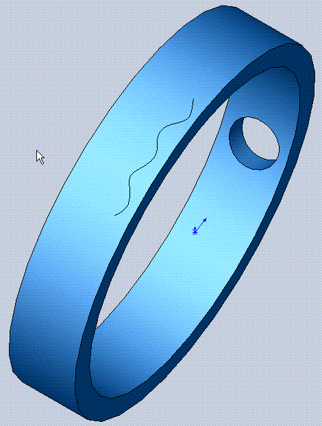

ich benötige eine umlaufende geschwungene Nut (2mm breit, 0,5mm tief) auf der äußeren Mantelfläche eines Ringes (siehe Skizze).
Leider fehlt mir noch die Erfahrung und eine Idee wie ich dies umsetzen kann. Wie könnte ich so eine Kontur erzeugen?

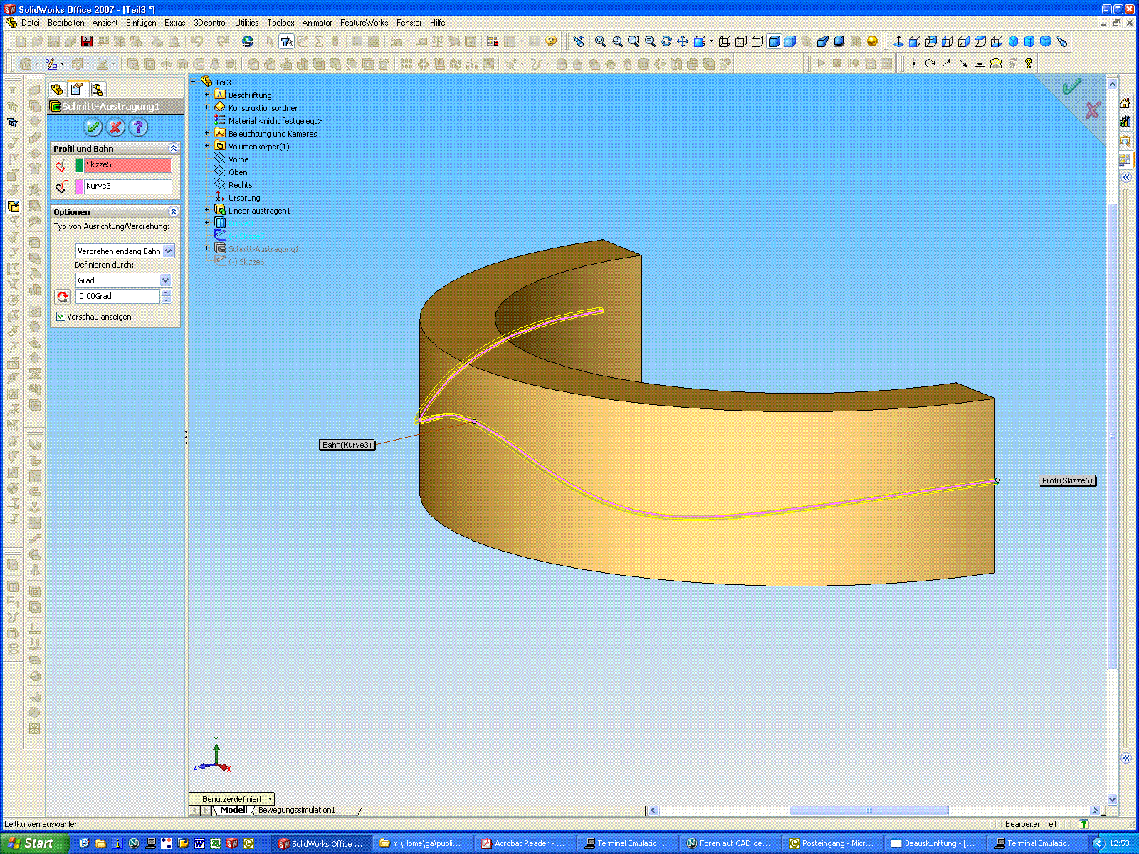

Hi Christian,
versuch mal folgendes:
- erstelle einen halben Ring (später wird gespiegelt)
- skizziere die geschwungene Kurve (z.B. eine Spline) und projeziere sie mit >Einfügen>Kurve>projiziert auf die Mantelfläche des Rings
- skizziere den Querschnitt der Nut auf die "Schnittfläche" des Halbrings
- jetzt mit >Einfügen>Schnitt>Austragen die Querschnittskizze als Profil und die Kurve als Bahn wählen und unter "Typ von Ausrichtung/Verdrehung" Verdrehen entlang Bahn wählen.
- jetzt den Ganzen Körper spiegeln
Gruß Kay.

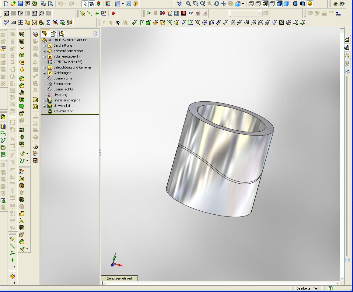

Hi chris7,
oder auch so...
G.  myca

Kayyy
Sehen Sie sich das Profil von Kayyy an!   Senden Sie eine Private Message an Kayyy  Schreiben Sie einen Gästebucheintrag für Kayyy
Beiträge: 210
Registriert: 05.04.2005
SW10 / SP2.1
erstellt am: 10. Sep. 2007 13:42    Editieren oder löschen Sie diesen Beitrag!  <-- editieren / zitieren -->   Antwort mit Zitat in Fett Antwort mit kursivem Zitat    Unities abgeben: 1 Unity (wenig hilfreich, aber dennoch)2 Unities3 Unities4 Unities5 Unities6 Unities7 Unities8 Unities9 Unities10 Unities Nur für chris7 10 Unities + Antwort hilfreich
Ich gebe zu Umwickeln ist noch eleganter!

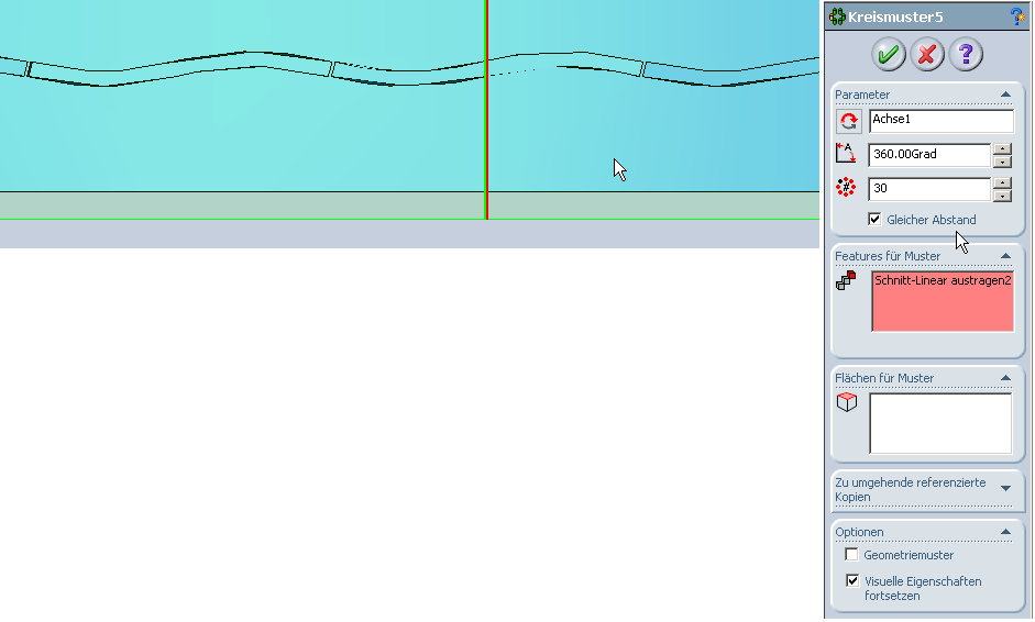

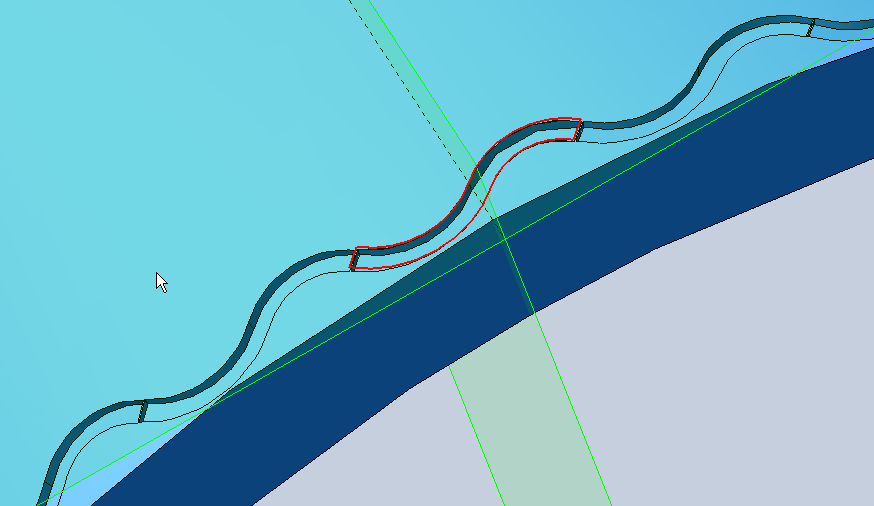

Mit "Umwickeln" und Kreismuster habe ich es nun fast geschaft. Leider geht mein Kreismuster nicht ganz auf. Entweder ich habe kleine Stege zwischen den Elementen oder sie schneiden sich und das Muster wird nicht erzeugt.
Kann man dies auf einfache Weise beheben?

myca
Beiträge: 4383
Registriert: 15.06.2007
SW 2007
SW 2018
erstellt am: 10. Sep. 2007 15:17    Editieren oder löschen Sie diesen Beitrag!  <-- editieren / zitieren -->   Antwort mit Zitat in Fett Antwort mit kursivem Zitat    Unities abgeben: 1 Unity (wenig hilfreich, aber dennoch)2 Unities3 Unities4 Unities5 Unities6 Unities7 Unities8 Unities9 Unities10 Unities Nur für chris7 10 Unities + Antwort hilfreich
Hi chris7,
schau es Dir mein Modell an. Es sind Skizzen die parametriert sind mit Gleichungen verbunden -
da es auf ein UMFANG (Mantelfläche) projeziert wird muß es auch geometrisch passen!!!
G.  myca

hab ja das Bild vergessen

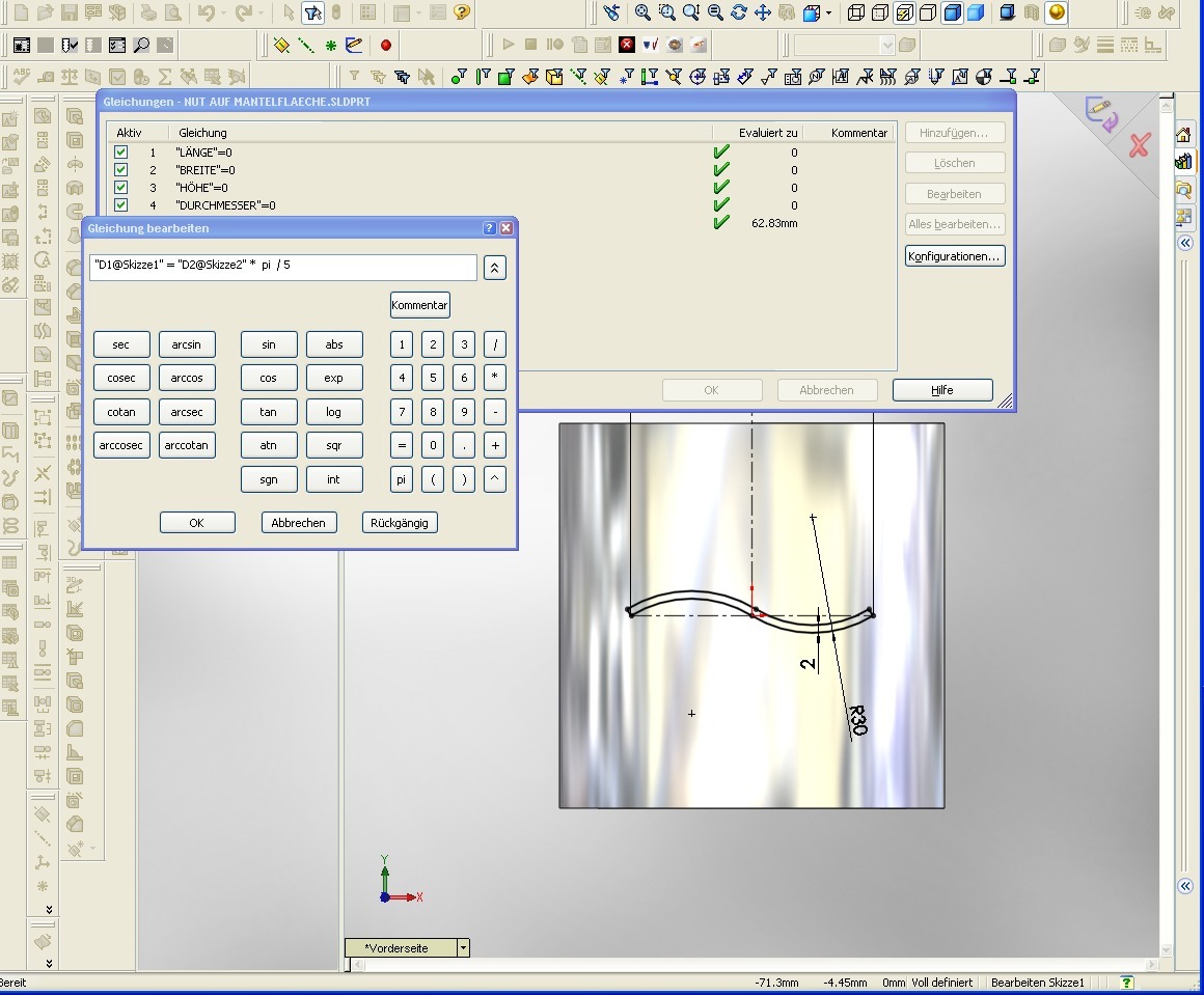

Hi Christian,
kann ich nicht , das kann ja bekantlich keiner...
aber zum Thema:
Deine Buchse hat ein Durchmeßer sagen wir D1. Die "Welle" hat einen Abstand zwischen den Endpunkten D2. Die "Welle" will ich 5 mal mustern  (rotieren)-
daraus ergibt sich folgendes: D2= D1 x PI / 5
alles klar?
G.  myca

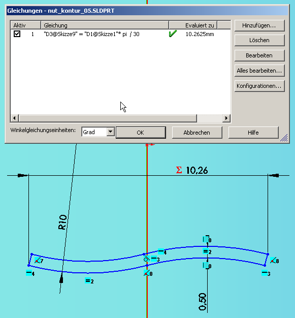

Original erstellt von myca:

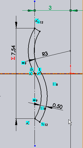

Das ist klar. Ich habe nur das Problem, dass trotz der Gleichung und der Verwendung des selben Faktors für das Kreismuster Stege übrig bleiben.
Irgendwie sehe ich im Moment nicht woran es liegt...

myca
Beiträge: 4383
SW 2007
SW 2018
erstellt am: 10. Sep. 2007 17:24    Editieren oder löschen Sie diesen Beitrag!  <-- editieren / zitieren -->   Antwort mit Zitat in Fett Antwort mit kursivem Zitat    Unities abgeben: 1 Unity (wenig hilfreich, aber dennoch)2 Unities3 Unities4 Unities5 Unities6 Unities7 Unities8 Unities9 Unities10 Unities Nur für chris7 10 Unities + Antwort hilfreich
Hi Christian,
ich sehe es aber doch Du "Ferkel" - wie hast du denn die "Welle" Bemaßt?!!!!
Doch nicht diagonal!!!
mache eine Welle fertig, dan mit Offset versetzen und die Ecken mit linien Verbinden.
und hänge bitte Dein File an
G. myca

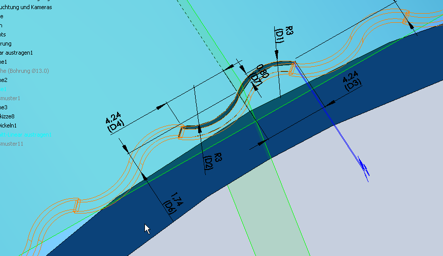

Hi Christian,
Das sollte nicht passieren. Nach dem Anpassen der Bemaßung passt es leider noch immer noch nicht, da die Übergänge nicht stimmen.
Hier das File.
Christian

Hi Christian,
1. Die Skizze fürs Umwickeln am besten auf Ebene, die durch das Teil geht ( bei dDir - rechts).
2. Umwickeln auf "Grawieren" mit der gewünschten Tiefe einstellen.
3. Beim Mustern auf Geometriemuster einstellen.
Die Skizze selbst muß sauber detaliert sein!
G.  myca
myca
Beiträge: 4383
SW 2007
SW 2018
erstellt am: 10. Sep. 2007 18:21    Editieren oder löschen Sie diesen Beitrag!  <-- editieren / zitieren -->   Antwort mit Zitat in Fett Antwort mit kursivem Zitat    Unities abgeben: 1 Unity (wenig hilfreich, aber dennoch)2 Unities3 Unities4 Unities5 Unities6 Unities7 Unities8 Unities9 Unities10 Unities Nur für chris7 10 Unities + Antwort hilfreich
Ja, und der Schnitt mus raus, man mustert die Umwicklung!

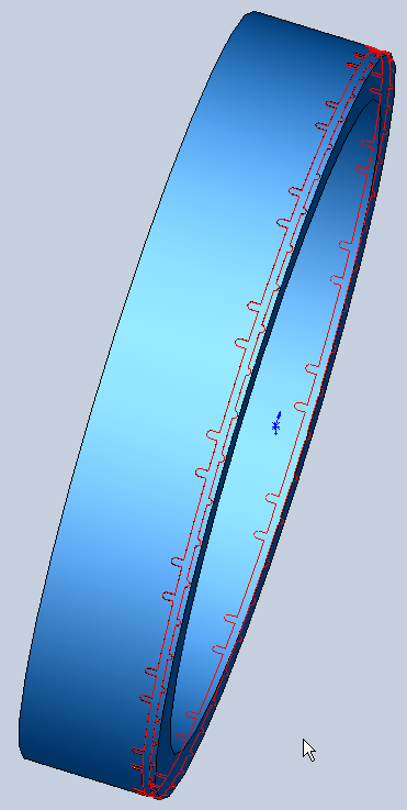

So bin ich weiter gekommen, besten Dank.
Ich experimentiere nur immer noch mit den richtigen Bemaßungen und Beziehungen (siehe Bild), damit die "Welle" beim Anwenden der Formel nicht nur einseitig angepasst wird und die beiden Radien sich anschließend unterscheiden.
Christian

erstellt am: 13. Sep. 2007 19:31    Editieren oder löschen Sie diesen Beitrag!  <-- editieren / zitieren -->   Antwort mit Zitat in Fett Antwort mit kursivem Zitat    Unities abgeben: 1 Unity (wenig hilfreich, aber dennoch)2 Unities3 Unities4 Unities5 Unities6 Unities7 Unities8 Unities9 Unities10 Unities

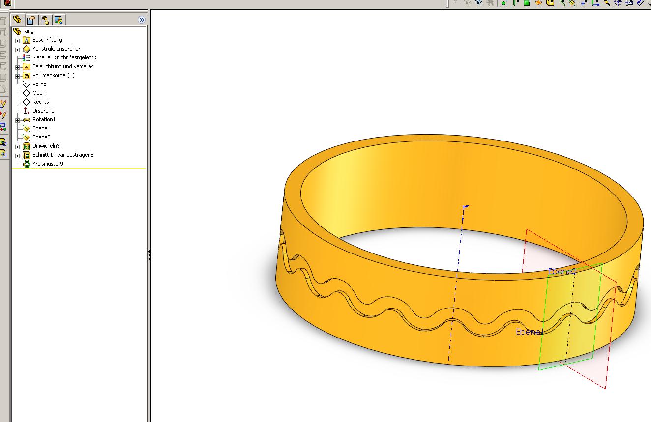

Mit eurer Hilfe habe ich nun unter anderem die im Bild dargestellte umlaufende Austragung auf der Mantelfläche des Rings erzeugt. Diese Austragung ist 0,1mm tief.
Bezüglich der korrekten Darstellung in der Zeichnung würde ich gern nocheinmal eure Meinung hören. Wie würdet diese umlaufende Austragung für den Werker korrekt in der Zeichnung darstellen? Ich dachte hier an eine stark vergrößerte Detailansicht oder evtl. eine Abwicklung .
Besten Dank
Christian
