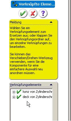

Hallo Robert,
der Haken an der Sache ist, dass die Flächennamen bereits vor dem Einsetzen in der Baugruppe, also vor dem Verknüpfen existiert haben müssen. Weil SWXSolidWorks dann die Verknüpfung auf den Flächennamen setzt, und nicht mehr auf die Flächen-ID.
Und beim Komponente-ersetzen sieht's dann wie im Bildanhang aus.
Jörg M.

Hallo Xantes,
wenn wir Schrauben "aus der Fremde" bekommen, funktioniert es auch!
Verausgesetzt, die zuvor eingesetzten Schrauben wurden bereits über ihre Flächennamen verknüpft. Dann einfach den Flächen der Schrauben "aus der Fremde" mit denselben Flächennamen versehen - und schon flutscht es!

Hallo Jörg,
ich habs jetzt nach der letzten Info probiert und muß Dir recht geben.
(Und auch dragan) Es geht so!!!. Man lernt nie aus. Kann man vielleicht in die SolidWorks-Strategie mit einfliessen lassen.

Konnte es auch nachvollziehen und zwei völlig unabhängig voneinander erstellte Bauteile können per ersetzen ausgetauscht werden und die Verknüpfungen werden zwar erstmal in dem Dialogfenster als defekt angezeigt, wenn man bestätigt sind sie aber ok und nicht fehlerhaft. Worauf man jedoch achten muss ist, dass die beiden Bauteile was die Orientierung zu den 3 Ur-Ebenen gleich sind sonst nützen die Flächennamen auch nichts weil die Verknüpfung zwar ganz ist, jedoch das Bauteil ist falsch ausgerichtet.
Aber die Funktion ist sehr interessant und ich hät sie gerne früher gewusst, dann hätte ich es bei vielen vereinfachten Dateien bei denen bei uns viel ersetzt wird, mit einfliessen lassen können, musste mir selbst was stricken mit Verknüpfungen über Ebenen die auch nicht kaputt gehen wenn sie gleich heissen. War aber aufwändiger da man nicht immer an den Flanschflächen auch Ebenen hat. Naja für die Zukunft weiss ichs ja jetzt

es ging auch schon unter SW2004 ...
@brainseks:
Zitat: "... die Verknüpfungen werden zwar erstmal in dem Dialogfenster als defekt angezeigt..."
sollte nicht so sein, bei uns werden sie grün abgehakt - siehe Bildanhang
