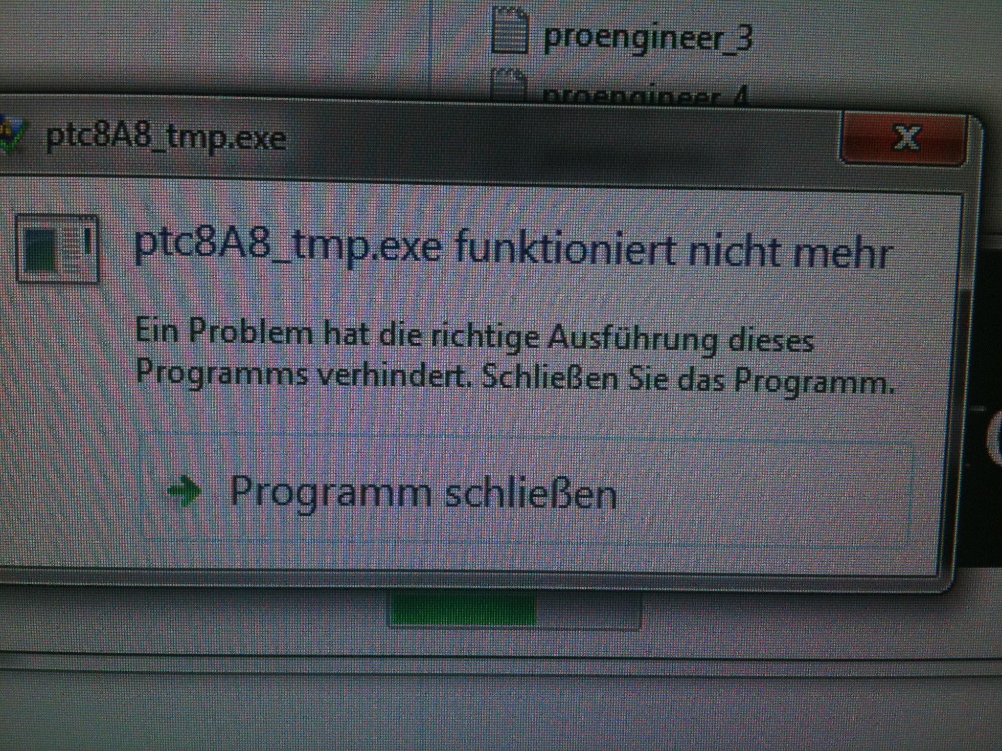

Beim Öffnen der 32 sowie 64 Bit ProE Wildfire 4 Setup.exe bekomme ich den Fehler:
"Ein Problem hat die Richtige Ausführung dieses Programms verhindert".
Durchgeführte Lösungsversuche:
Formatieren
Als Administrator ausführen
Firewall deaktiviert
Kompatibilitätsmodus Windows XP SP3
Visuelle Designs deaktivieren
Desktopgestalltung Deaktivieren
Deaktivierung Benutzerkontensteuerung
Jedoch blieben alle Versuche Erfolglos.

Welche Wochenversion versuchst Du zu installieren?
Sieht ziemlich alt aus...

Hab die Version von meiner Hochschule,
läuft auch ohne Probleme bei allen anderen Studienkollegen, auch min Windows 7 64 bit.

Original erstellt von joergdr:
Welche Firewall?
Die in Windows eingebaute oder "Sonderzubehör"?
BTW: Welchen Antivirus hast Du drauf?
Von welchem Medium installierst Du?
USB / CD/DVD gepresst, selbstgebrannt?
Will heißen: Ist das Installationsmedium vielleicht fehlerhaft?

erstellt am: 15. Nov. 2010 10:06    Editieren oder löschen Sie diesen Beitrag!  <-- editieren / zitieren -->   Antwort mit Zitat in Fett Antwort mit kursivem Zitat    Unities abgeben: 1 Unity (wenig hilfreich, aber dennoch)2 Unities3 Unities4 Unities5 Unities6 Unities7 Unities8 Unities9 Unities10 Unities
AntiVir und Windows Firewall
Hab aber beide schon deaktiviert.
Auf meinem Laptop geht WF4 ohne AntiVir und Windows Firewall zu deaktivieren!
WF 4 und 5 unterstützt aber den AMD Phenom II x6 1055T Prozessor nicht.
Gibt es irgendeine Möglichkeit das zu umgehen?
Oder Kann es auch an der  SSD-Systempartition liegen ?
Ok, von der Kombination habe ich zumindest noch nichts negatives gehört - was nicht heißen soll, das es keine Probleme geben kann.
Deaktivieren sollte bei Dir funktionieren, bei Norton zum Beispiel hilft oft nur deinstallieren.
Daraus kannst Du keinesfalls eine Regel ableiten.
Ich bin schon bei rot über eine Straße gegangen, ohne mich zu verletzen... ;)
Das habe ich jetzt noch nicht gehört, woher hast Du das?
Oder meinst Du damit, das die Unterstützung nicht explizit in den Hardwareanforderungen erwähnt wird?
Ich denke nicht.
Wenn Dein Windows sauber damit läuft, sollte Pro/E das egal sein.
Ich vermute wirklich ein fehlerhaftes Installationsmedium oder etwas "schräges" - Plattenplatz ausgegangen, Installationsordner mit Leer- oder Sonderzeichen, usw.
BTW: In welchen Ordner installierst Du? Schön wäre C:\PTC\Wildfire4\

... oder etwas "schräges" - Plattenplatz ausgegangen, Installationsordner mit Leer- oder Sonderzeichen, usw. ...
Vielleicht ist auch der Computername nicht besonders gut gewählt? Das 'ö' könnte bestimmte Sachen stören und es ist durchaus möglich, dass es in der 32Bit-Version damit keine Probleme gibt.
Gut gesehen! Den Fall hatten wir gerade erst hier im Forum. Und da war es tatsächlich der Umlaut im Computername, der die Pro/E-Installation zermurkst hat.

Vielen Dank für eure Hilfe,
Es war das "ö" im Cumputername.
Merci nochmal ;-)
