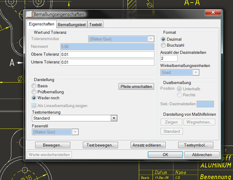

ich sitze grade an einer Zeichnung, in der ich eine +/- Toleranz vergeben muss.
Doch leider weiß ich nicht wie ich diese bei der Bemaßung sichtbar machen kann.
Ich bin wirklich dankbar für jede Hilfe! Beim Part selber habe ich diese Toleranz
schon eingegeben. Doch bei der Zeichnungsableitung komme ich nicht in den Toleranzmodus hinein,
um diese darzustellen. (siehe screenshot)
Danke im voraus für eure Hilfe!
Vielleicht ist es zu einfach und ich übersehe etwas?!??

Klick mal auf den Pfeil neben dem Feld für Toleranzmodus und stell die passende Anzeige ein

schau dir mal die Zeichnungsvoreinstellungsoption "tol_display" an. Die sollte auf "yes" stehen (Voreinstellung "no"). Klicke irgendwo auf die Zeichnung (es darf nichts ausgewählt sein) RMT-Eigenschaften-Zeichnungsoptionen under der Rubrik "Optionen steuern Bemaßungstoleranzen" findest du den entsprechenden Eintrag.
Siehe hierzu auch : http://ww3.cad.de/foren/ubb/Forum12/HTML/018932.shtml#000002
und auch http://ww3.cad.de/foren/ubb/Forum12/HTML/017491.shtml
hier habe ich zwar beim Überfliegen nichts von einer din.dtl oder setup.dtl gelesen, aber der Beitrag ist in jedem Fall lesenswert für Einsteiger. Und wenn du Reinhard dafür noch 10Üs spendierst erweitert er seinen Beitrag bei Gelegenheit sicherlich noch um die nicht ganz unwichtige Zeichnungsvoreinstellungsdatei

Das war genau der richtige Tip! Vielen Dank. Eine Sache wäre da aber noch.
Ich habe jetzt hinter allen Maßen die Toleranzen stehen. Kann man das in der config.pro
noch irgendwie ändern, dass die Grundeinstellung auf Nennwert steht?

Jau, geht so:
tol_mode nominal
in die config.pro eintragen. Das gilt aber nur für neu erzeugte Bemaßungen.

Vielen Dank für die schnelle Antwort Thomas!
Genau das hab ich gemeint.
